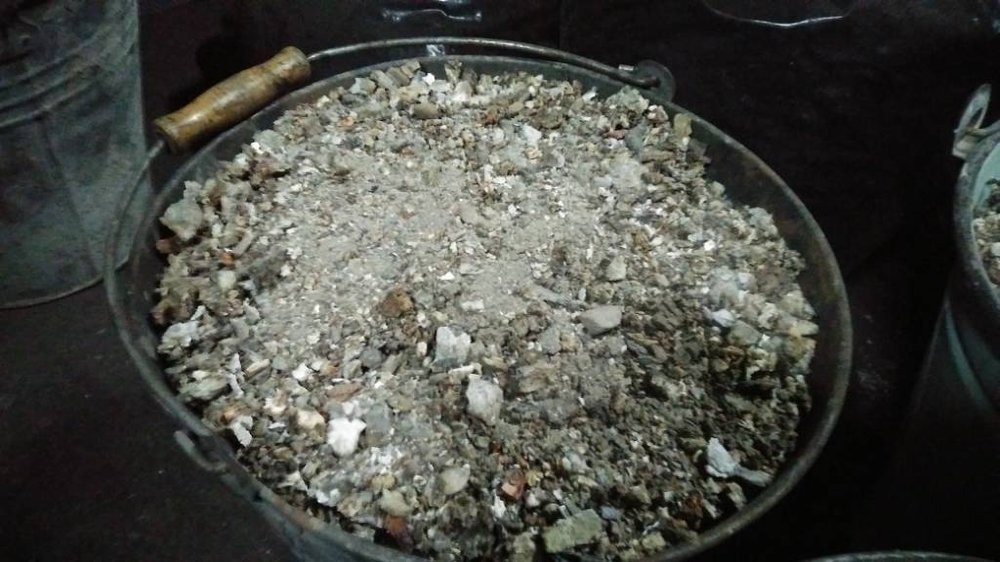

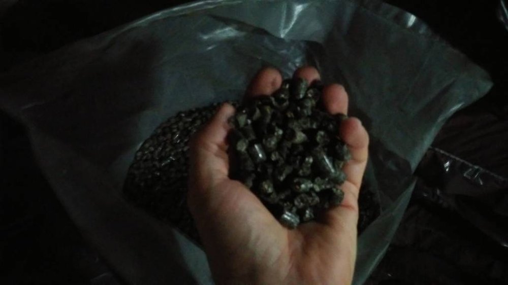

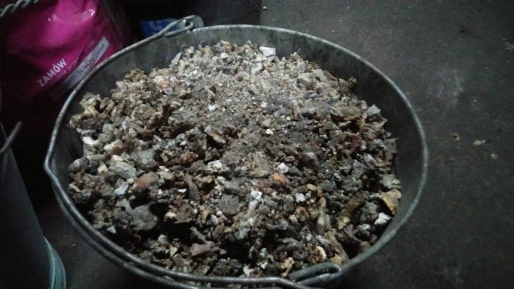

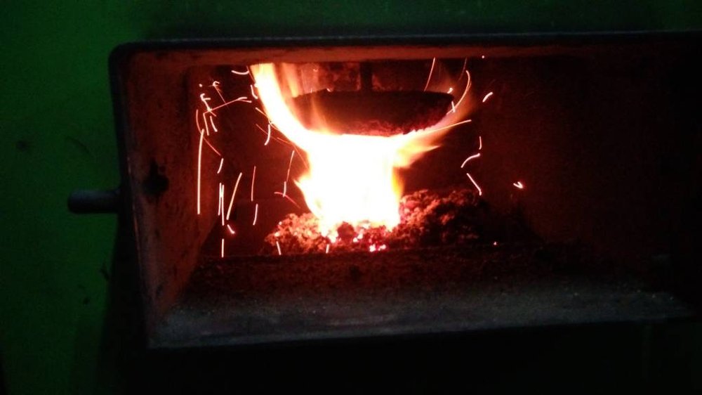

Cena tony 680 po wymieszaniu sezon 5 ton
ef30d25aa3acc1a508afd8d4a540b992.jpgfd1a165eb15c40adbc72a7e28e3eeb68.jpg028907e1f8c39d6078ea51322252d7d2.jpg8777fb56212f89736461e2addd1dabf6.jpg
