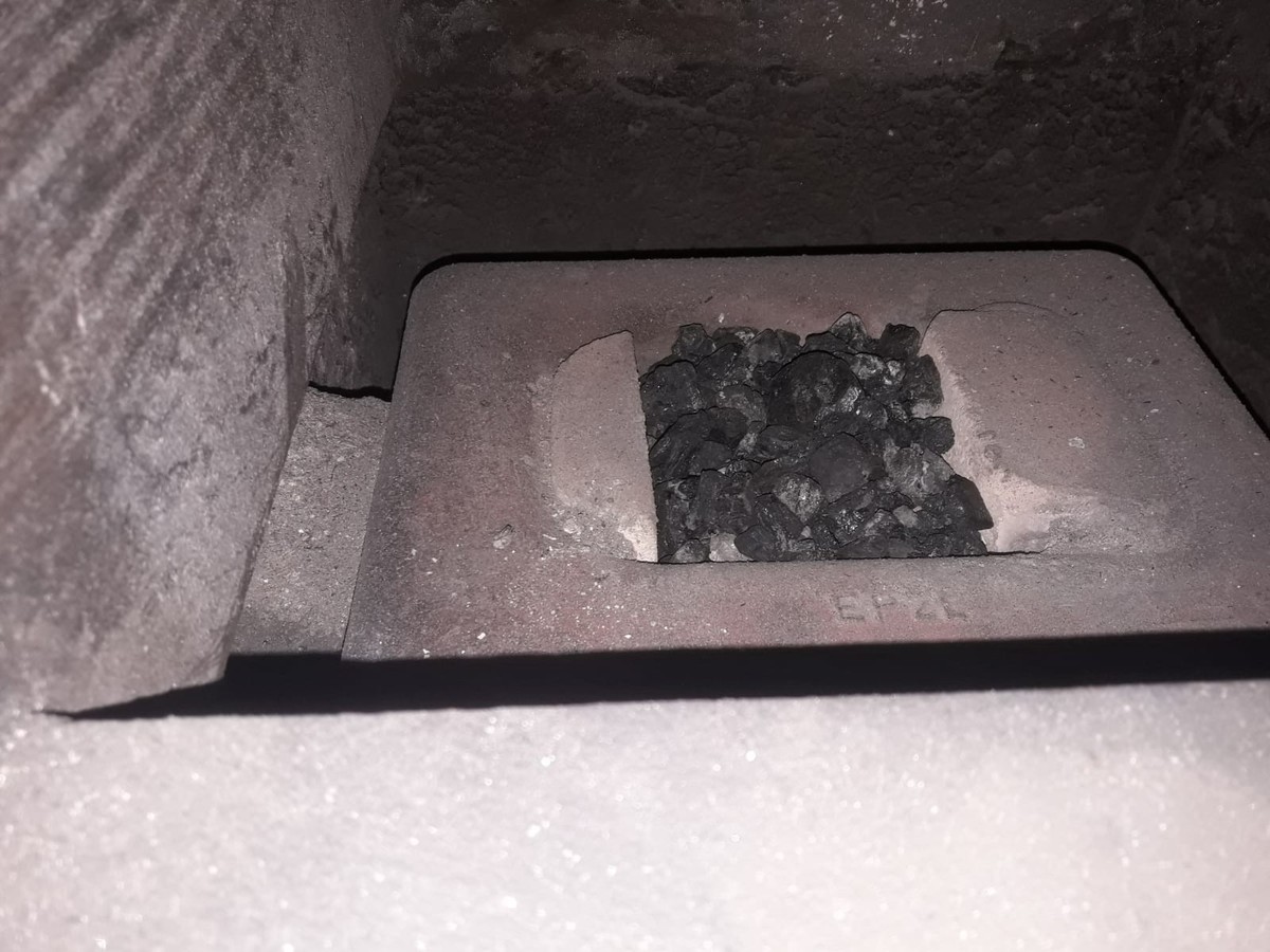

04BBD05D-37BC-47B0-BFF5-CD70CDD86307.thumb.jpeg.451b6a8894f713d17eb544e63f6fdaca.jpeg04BBD05D-37BC-47B0-BFF5-CD70CDD86307.thumb.jpeg.451b6a8894f713d17eb544e63f6fdaca.jpegB39311F8-DA91-4081-9A62-6D8095F0D863.thumb.jpeg.9ffd0fd8602106ed82f434c48cffdfab.jpegtak to wygląda. Od strony podajnika leży cegła szamotowa. Przy takiej przerwie nie będzie wysokiej temp podajnika?
Jaki potężny palnik. Kopiec ewidentnie za wysoki. Spróbuj zadziałać jak opisywałem.

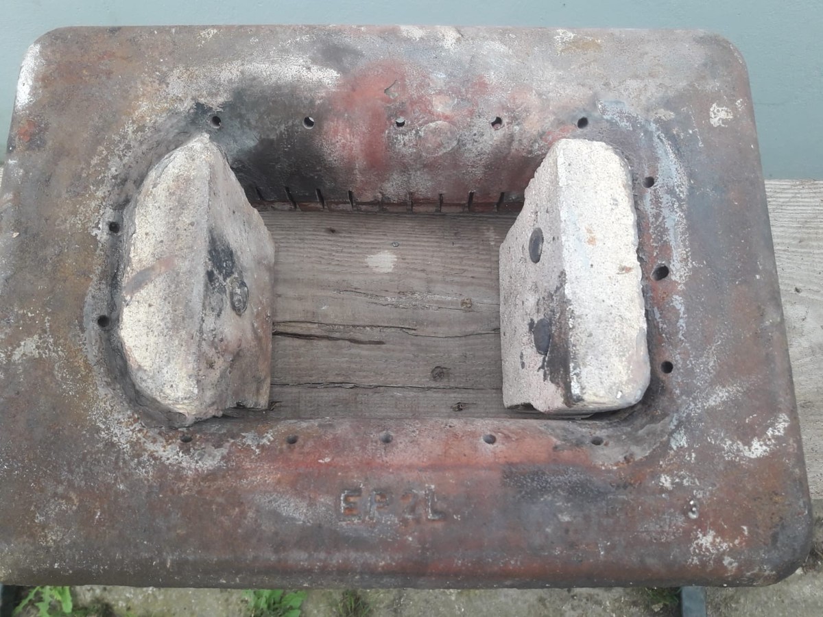

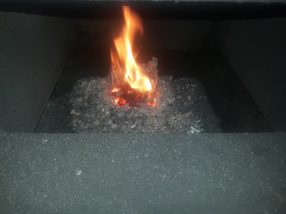

Żadne zaklinania i ustawienia na ekoenergię nie pomogą. Po stronie przeciwnej do podajnika będzie niedopalać i nie ma zmiłuj się. Ale ja znalazłem rozwiązanie aby tą dużą (25/35) ekoenergię ujeździć. Wystarczy wsadzić w paszczę tej bestii cegłę szamotową. Cegła nie na retorcie ale w retorcie. Teraz może sobie mielić groch na miał, ale tego na palenisko nie wyrzuci. Wygląda to tak jak na photo. Spalanie na retorcie sprzed miesiąca, ale jak ktoś nie wierzy że teraz wygląda to podobnie to pstryknę nową fotkę. Są tu dewie wersje cegły, pierwsza połówka, druga cała po stronie przeciwnej od podajnika
Kolego a jak zrobiłeś że ci nie wypycha tego szamotu ?
Śrubami 6x80 mm, na wylot 2 otwory. Przez cegłę i korpus, zamocowane nakrętką. Ta nakrętka bez problemu mieści się w komorze nawiewowej. W cegle która jest wsadzona po przeciwnej stronie od podajnika trzeba nawiercić kilka otworów też fi 6. Na foto czerwone to śruby, zielone otwory nawiewne, Te otwory nawiewne są tylko w cegle. Przy wierceniu otworów lepiej nie stosować udaru.
Wygląda ciekawie . Jakie poprawy uzyskałeś jak teraz spala groszek
Teraz pali pięknie, nie ma miału wytworzonego przez przeciwzwój, który zalegał w dalszej części palnika i nie przewala tam niedopalonwgo grochu. NIe wiem jak będzie to wyglądać, jak trzeba będzie mocniej dmuchnąć. Teraz palnik pracuje z mocą 4KW. i jest pięknie.
