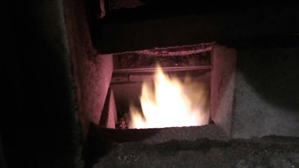

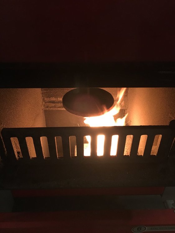

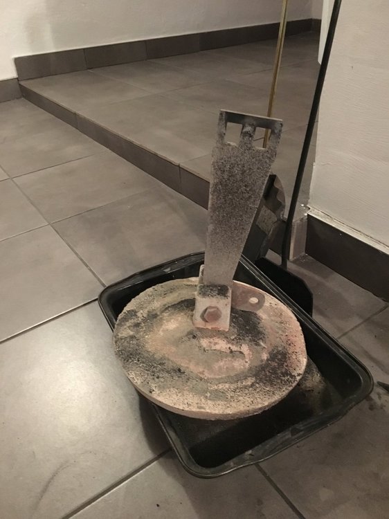

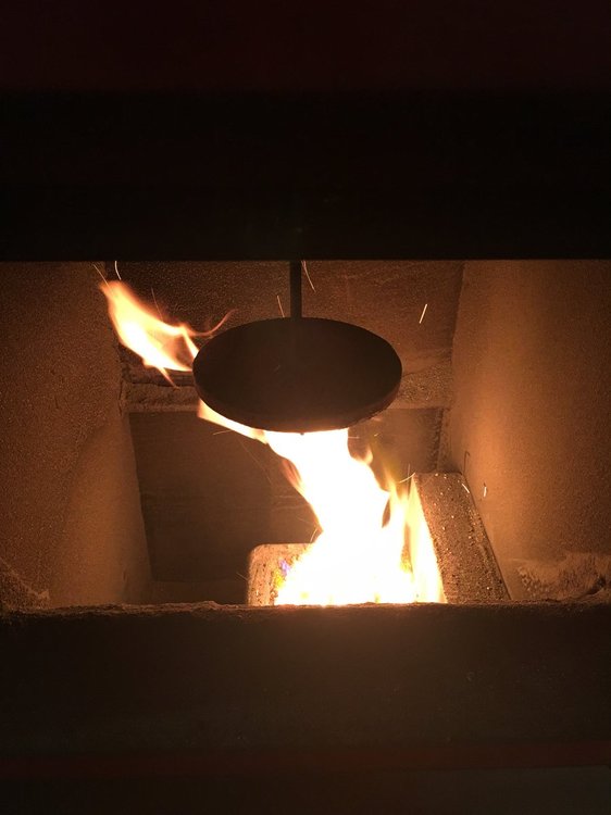

Zamontowałem stary deflektor który był wraz z kotłem czekam na efekty wstępnie piec dłużej osiąga temp zadana i wyższa temp spalin jest niż na ceramicznym który wisiał ok 20cm nad palnikiem . Nadmuch 10% na filmiku 5/25.
