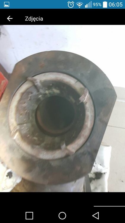

Ogólnie przez to nie pali mi się połowa korony i ogień omija deflektor waląc prosto w półkę . Deflektor jest na środku kotła , dlatego kombinuje wymiane tego palnika .

250m2 nieocieplony budynek groszek raczej dobry mam . Może się uda dogadać z ekoenergia i po kosztach kupić na przeróbkę części.
Pogadaj z Damianem z serwisu. Mi też wtedy sprzedał taniej niż normalnie ceny są. Nie pamiętam dokładnie wszystkich cen ale wiem że za dyszę dałem 120zł z przesyłką.
Możesz tez zmienić sam deflektor.
Ekoenergia ma deflektor żeliwny prostokątny. Wtedy płomień powinien trafić w deflektor.

240mm taki mam tylko okrągły obecnie i jest problem . A co do wymiany sama dysza nie wystarczy
Wiem że nie wystarczy ale ceny komory powietrznej i ślimaka juz nie pamiętam
Razem wyjdzie koło 700zł

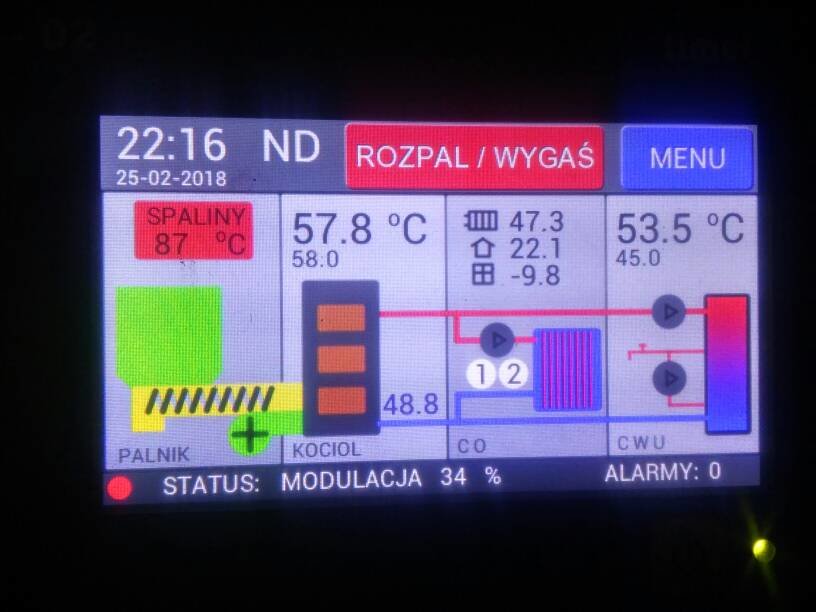

Deflektor do testu. Temp spalin duzo mniejsza niz z fabrycznym deflektorem. Donle drzwiczki mocniej sie nagrzewaja na dalsze wnioski trzeba poczekachttp://cloud.tapatalk.com/s/5a93222376f1f/20180225_102151_s02.mp4

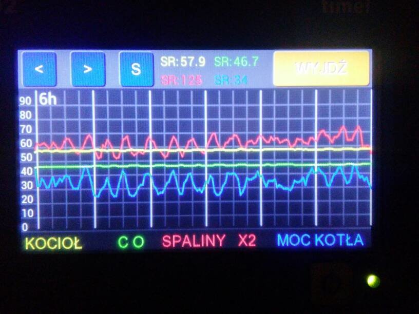

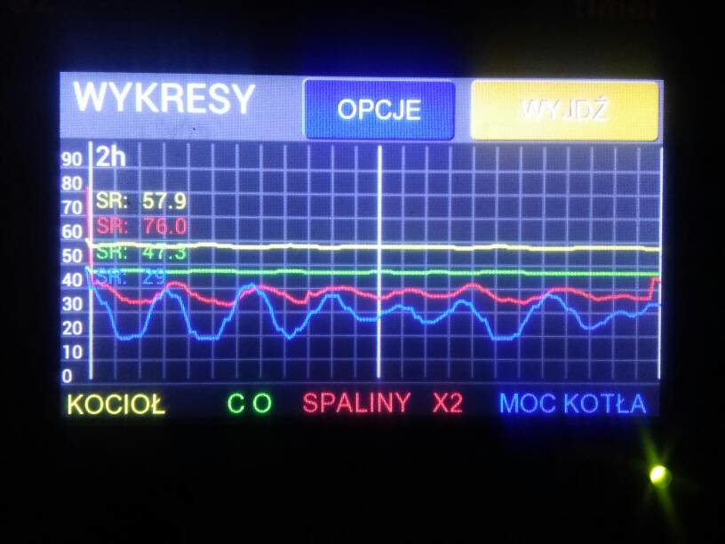

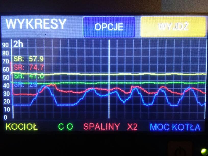

A nizej aktualny wykres i temp. Zewnetrzna164ac3eb4a29ed8f7f1ba3023633c34d.jpgefea94a49ec10a3d7a344b80606a2626.jpg

Powyższe wykresy do pietrowka z 79r ocieplona 10cm styro grafitowy okolo 200m2 kociol 35kw ale palnik zmniejszony o 40% wiec teraz ma okolo 21kw. A pracuje na 30% przy - 10.
