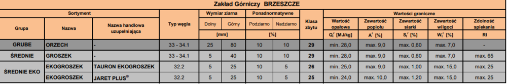

Groszek to "rewelacyjny'Kgm 29
Nie miałem szczelin. Korona w całości nawiercana.  Ten palnik nie nadaje sie do wysokokalorycznych i mocno spiekajacych groszków.

10 minut temu, wierch napisał:
Ciekawe czy są takie.
Są, np. z kopalni Brzeszcze. Ale to typ wegla 33-34 i nie powinien być moim zdaniem stosowany do kotłów podajnikowych, chyba że w mieszankach.
Żródło:
Miało być mocny i nie spiekajacy [emoji846]
