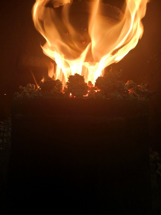

Nie zrozumieliśmy się, na te 10%dalem na chwilę żeby zobaczyć czy pojawi się kopcenie. Obecnie mam na 15%. Powoli dobija do temp. Zobaczę za parę godzin jak wygląda popiół. Na chwilę obecną tak to wygląda jak na zdjęciu.
Oczywiście.. i to jest dobry sposób :)))  sorki to mój wiek i jego ułomności:((((
Ale te spieki nie są jakieś tragiczne, nawet powiedziałbym że jakby niektóre węgle się tak spalały to byłoby super....
Widzę że radzisz sobie i zaczynasz łapać o co w tym bałaganie chodzi..... :))

Witam, ścianki również okopcone delikatnie ale są też spieki. Przesłona zaslonieta 3/4, moc 20%.
Spalanie ok 40kg na dobę. Temp zadana kocioł osiąga.
Zauważyłem kolejny problem. Na piecu 55 a mierzylem termometrem bezdotykowym grzejnik i temp. O 10 stopni wyzsza(65st). Teraz nie wiem czy termostat nie jest sprawny czy termometr :) muszę pożyczyc inny i to sprawdzić
Sytuacha z 14.51
Wydaje mi sie ze troche czarne scianki w komorze ale moze przeczulony jestem
Narazie zostawiam ustawienia jak sa
Jutro znowu sprawdze
