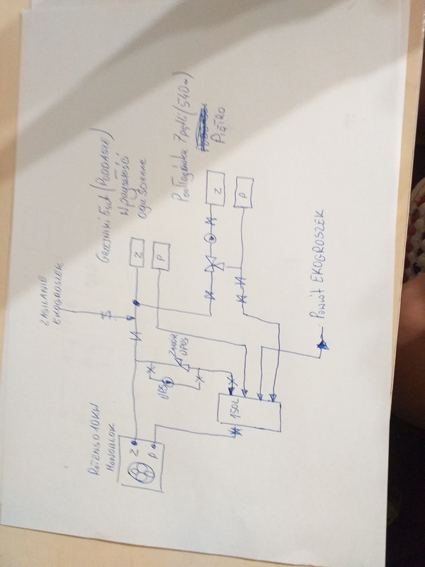

  1. Nie dopisałem ekogroszek jest na wymienniku płytowym , za nim pompka co + zawór mieszający.
  2. Byłbym dzwięczny😀.Kończę remont ,takim to dobrze i biorę się za instalacje .Proszę tylko nie zapomnij o schemacie w ferworze dzisiejszej walki - meczu.Pozdrawiam i miłego dnia życze.

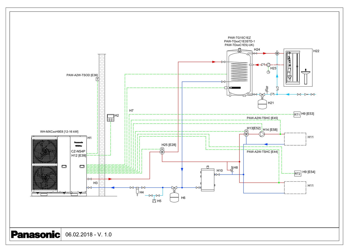

  3. Pc ma już wbudowaną obsługę 2 strafową . Kocioł na ekogroszek na wyjściu ma zawór mieszający sterownik skzp02. Grzanie cwu (nie narysowałem zaworu 3d z pompy by nie komplikować).działa ekogroszek działa z nim cwu ,działa pompa działa cwu. Na tym się wzorowałem schemacie - (moja już twórczość byle nie - radosna) wpiłem powroty z odbiorów w bufor oddzielnie by było lżej pompie. Pracuje albo ekogroszek ,albo Pc.
  4. Układ jest na papierze , pod koniec tygodnia muszę ogarnąć ogrzewanie , chciałbym pozbyć się bufora równolegle , Grzejniki na poddaszu ,będą zastępowane przez ogrzewanie ścienne .Bufor 150 l jeżeli byłby na powrocie wymieniłbym na mniejszy . Pytanie czy układ jest dobry , czy dać sobie spokój i zrobić z buforem równolegle.
  5. Witam Jestem po remoncie parteru gdzie została założona podłogówka (bruzdowanie) 7 pętli (540 m), na poddaszu znajdują się grzejniki 5szt w przyszłości będzie ogrzewanie ścienne zamiast grzejników .Od roku mam pompę Rotenso monoblok 10kw i były wszędzie grzejniki ,układ pompa -bufor 150l -pompka co - grzejniki , wcześniej ekogroszek który nie został podpięty pod układ. Przeczytałem "internet" jak podłączyć ,pogodzić pompę ciepła z ekogroszkiem ,jako dodatkowe źródło na wypadek "W". Przesyłam schemat ,wzorowałem się na schemacie od panasa i hundaja + moje dodatki. Proszę o ocenę .Dziękuje
