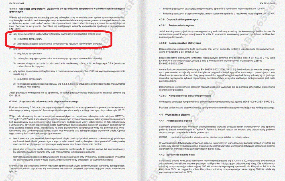

1446463594_PNkotyprzegrzanie.thumb.gif.43877cbf31ae00dc27ed369368e88fe8.gif.f171ebfba458c0f7e49d8e31cca5a872.gif
Gdy system spalania jest częściowo wyłączalny:
1. Regulator temperatury - sterownik kotła.
2. Zabezpieczającego ogranicznika temperatury (z ręcznym kasowaniem) - STB.
3. Niezawodnego urządzenia do odprowadzania resztkowego obciążenia cieplnego - wężownica schładzająca?
Gdy system spalania nie jest wyłączalny:
1. Regulatora tempearatury
2. Termicznego zabezpieczenia odpływu - wężownica schładzająca?
Kocioł DS zaliczyłbym do spalania wyłączalnego gdy mamy wentylator i/lub podajnik, lub do nie wyłączalny pracujący na naturalnym ciągu.

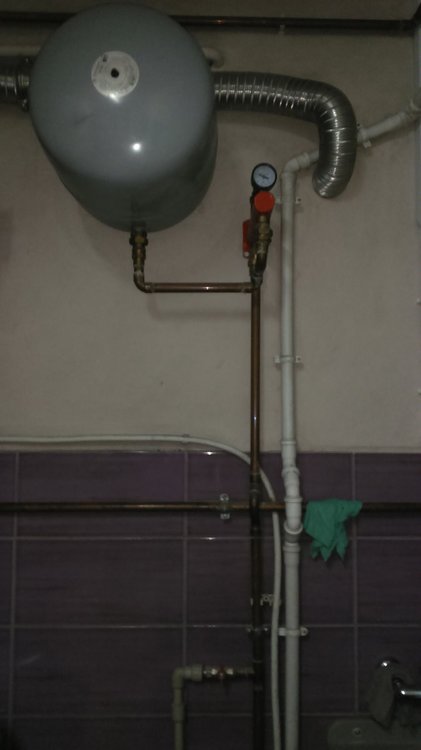

11 minut temu, tomek351 napisał:
Pisałem o sytuacji czysto teoretycznej.
A próbowałeś "teoretyku" wyobrazić sobie lub policzyć naczynie przeponowe które przyjeło by  takie parametry? 130C i 1,5bar?

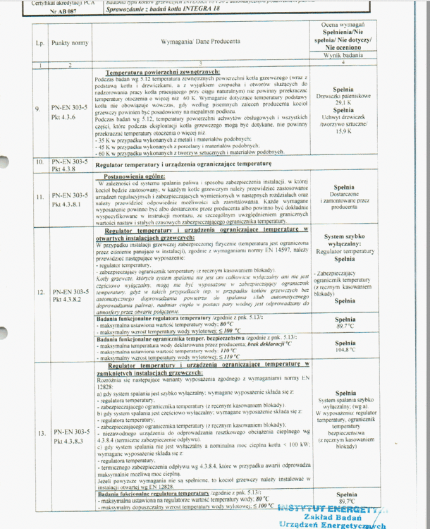

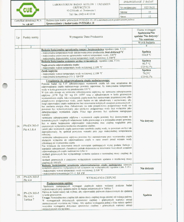

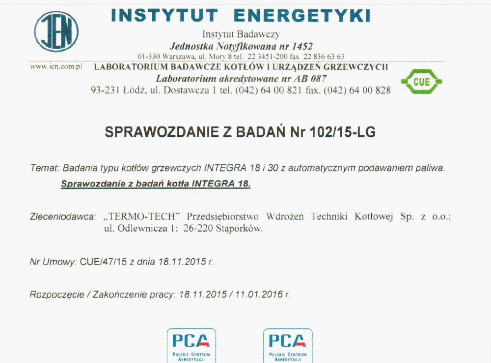

Poniżej fragment badań kotła Integra18 z Termotechu i fragment DTR-ki mówiący o konieczności montażu wężownicy schładzającej, pomimo tego że badania kotła tego nie wymagały.
w samym badaniu technicznym nie widzę aby było gdzieś napisane, ze potrzeba montować wężownice, wszędzie jest napisane, że "system spalania szybkowyłączalny(regulator temperatury i ogranicznik temperatury ręcznie wyłączalny) .....  - spełnia" nigdzie nie ma o wężownicy czy innego zabezpieczenia typu DBV.

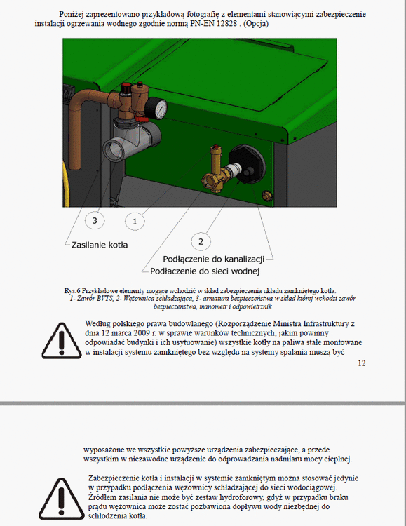

Każdy producent kotłów pelletowych (markowych) o tym wie i w DTR-kach o tym wyraźnie pisze.
a mój napisał tylko tak :
"Kocioł PELLUX xxxxx przystosowany jest do pracy w układach otwartych lub zamkniętych.
Należy pamiętać aby instalacja zabezpieczona była zgodnie z obowiązującymi przepisami.
W przypadku pracy kotła w układzie otwartym lub zamkniętym, zabezpieczenie instalacji
należy wykonać zgodnie z obowiązującymi przepisami."
to samo jest w każdej innej instrukcji.
np. https://pellux.pl/app/uploads/2017/02/25185-PELLUX-200-Touch-PL-31-05-2017.pdf
nawet schemat jest bez wężownicy i zaworów DBV-podobnych
