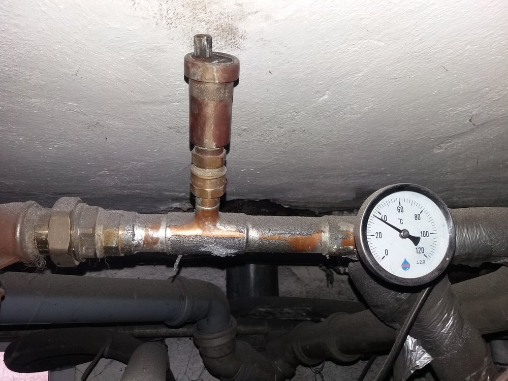

 Czy ten odpowietrznik w takiej pozycji coś daje?

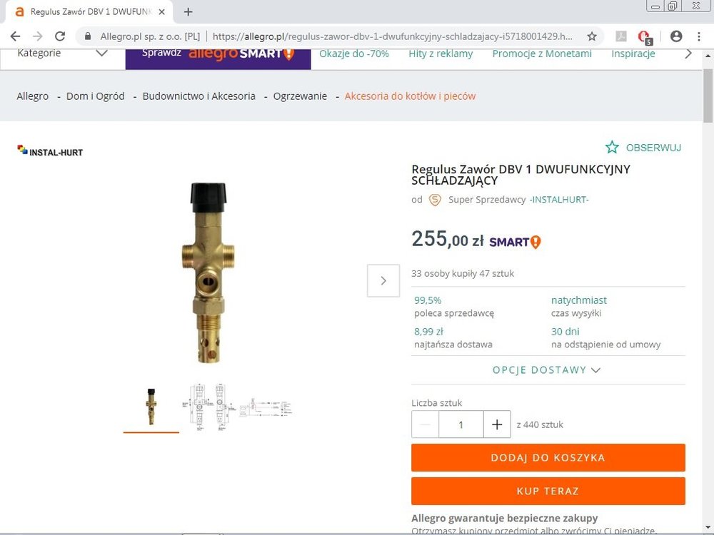

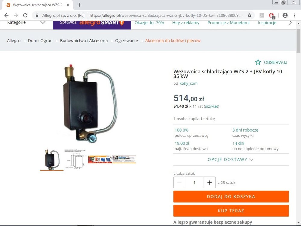

Tu nie chodzi o wężownicę w zasobniku(podgrzewaczu)CWU tylko osobne urządzenie które montuje się na zasilaniu kotła zał.1 wężownica schłądz.alternatywnie zawór schładz.dwufunkc.np.Regulusa zał.2
Zasilanie tych urządzeń musi być z sieci wodociągowej nie z hydroforu

ok. Czyli rozumiem,że ten zawór DBV wystaczy?
A odnośnie tego https://forum.info-ogrzewanie.pl/topic/27282-pytanie-co/?do=findComment&comment=386950 ?
Czy ten odpowietrznik zamontowany pod takim kątem spełnia swoją funkcję?

W otwartych nie są wymagane ale w zamkniętych układach tak.
Gdyby kapturek był odkręcony to pewnie tak.  Choć ten kąt nie do końca jest widoczny jaki on naprawdę jest.
Kąt około 60 stopni
Odpowietrznik automatyczny pracuje poprawnie tylko w pozycji pionowej. Gdy jest ustawiony inaczej to działa jak zwykły ręczny czyli odpowietrza się jak się go odkręci :D
No prawie :) Tam jest pływaczek i zaworek przy kapturku.. Odkręć kapturek i się przekonaj czy woda nie będzie po prostu ciekła. W tej pozycji jest szansa, że nie będzie.
