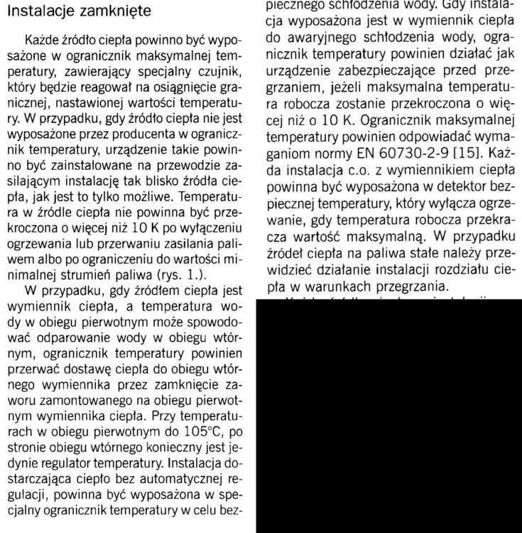

"Jedną z wprowadzonych w powyższym rozporządzeniu zmian jest sposób montażu kotłów na paliwa stałe. W świetle obecnych przepisów „zabrania się stosowania kotła na paliwo stałe do zasilania instalacji ogrzewczej wodnej systemu zamkniętego, wyposażonego w przeponowe naczynie wzbiorcze, z wyjątkiem kotła na paliwo stałe o mocy nominalnej do 300 kW, wyposażonego w urządzenie do odprowadzania nadmiaru ciepła”.
O jakie wg. Ciebie urządzenie chodzi?
a czy urządzenie do odprowadzania nadmiaru ciepła musi byc koniecznie "pasywne"?
a jak jest to rozwiązanie aktywne?
" Kocioł powinien być wyposażone w układ zabezpieczenia przed nadmierną temperaturą wody w instalacji ogrzewania. Zwykle jest to realizowane poprzez regulator kotła sterującego pracą całego urządzenia. Zgodnie z normą PN-B-02414:1999: „…Jeżeli układ zabezpieczenia wymaga zasilania w energię elektryczną, to przy braku dopływu prądu powinien on wyłączyć dopływ paliwa lub energii elektrycznej do kotła albo wyłączyć zasilanie wodą sieciową wymiennika…”.
edit:
niestety nie ma pełnego tekstu PN
 i jeszcze to
Edytowane przez Gonzo19
 Niech głupi czujnik temperatury kotła się zepsuje i będzie dawał stałą rezystancję to kocioł poleci na księżyc a okolica kotłowni zmieni się nie do poznania. Nie ma opcji, wężownica albo DBV musi być.
tam nie ma mowy o zwykłym czujniku
Edycja na prośbę autora postu
Jak STB nie zadziała?
Zabezpieczeń musi być kilka, STB jest jednym z nich. jest jeszcze sterownik
Prądu nie będzie i STB nie zadziała. Ciąg kominowy dalej będzie wypalał złoże palnika? Zawór bezp. zajdzie oderwanym kamieniem kotłowym.
Ja mam wężownicę schładzającą, STB kotła oraz 3 wy stopniowane zawory bezpieczeństwa 1x 1.5bar i 2x2bary. Maksymalne ciśnienie kotła to 2bary wg DTR mojego kotła.
Edytowane przez Dragster
A jak DBV sie zatnie/uszkodzi? a jak inny zawór uruchamiający sie popsuje i nie otworzy? a jak ktoś go zamknie i woda nie popłynie?
Cytat
normalne, przeciez STB odłacza całe zasilanie od sterownika
@Gonzo19 z całym szacunkiem dla Ciebie ale to co głosisz jest niebezpieczne dla ludzi i ich domowników. Sam prawie bym w to uwierzył... cholera jasna...
Normalnie przy rozwartym styku STB sterownik wyłącza wentylator lub wygasza złoże i nadal zrzuca nadmiar ciepła w obiegi.
