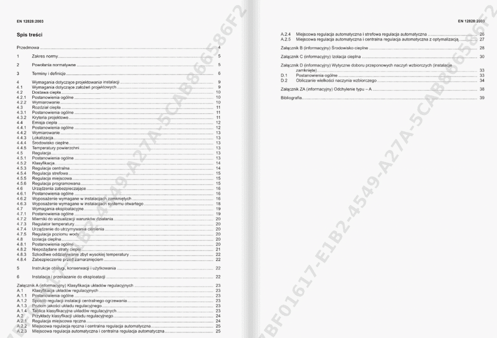

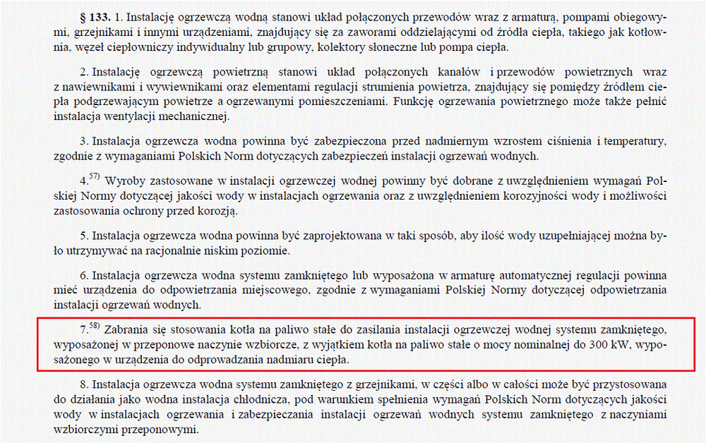

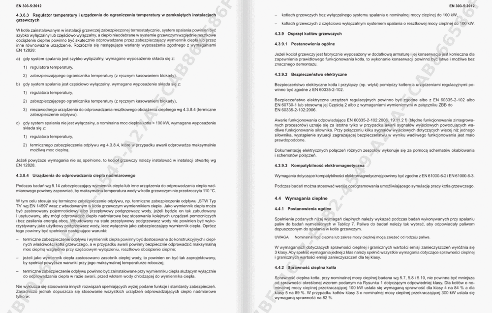

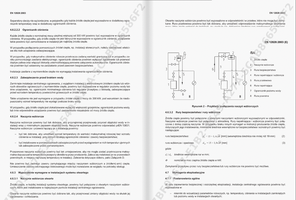

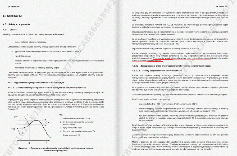

Tak naprawdę jak jest z tymi zabezpieczeniami kotłów i odbiorem ciepła to nikt do końca nie wie, jedno jest pewne że musi być odbiór ciepła nadmiarowego z kotła o tym mówi par 133 pkt 7 Warunków technicznych - czyli zwrot w instrukcjach : montaż z obowiązującymi przepisami odnosi się też do tego przepisu.
Jedyną normą w której jest mowa o zabezpieczeniach przed wzrostem ciepła nadmiarowego jest norma o kotłach na paliwo stałe EN 303-5
W tej normie nie ma dokładnie doprecyzowanego co ma być zastosowane , jest jedynie podane że musi być!
Ale decyzja co musi być norma zostawia albo producentowi albo projektantowi instalacji CO.
Natomiast norma PN-EN 12828 jest normą która dotyczy Projektowania instalacji CO wodnych i w niej praktycznie nie ma nic na temat awaryjnego schładzania kotła.
Jest natomiast wzmianka o zabezpieczeniu instalacji odbiorczej przed podaniem wody o  zbyt wysokiej temperaturze - czyli przed funkcją zrzutu nadmiaru ciepła w instalację - co np w przypadku podłogówki może prowadzić do remontu kapitalnego,
Poniżej : fragmet WT - par 133, strona z EN-303-5, spis treści PN EN12828 i dwie strony z tej normy dotyczące w małym stopniu przegrzania kotła.
Kolejność się po ściągnięciu trochę poprzestawiała, ale jest wszystko.
PS
Stosowanie awaryjnego zrzutu paliwa do komory spalania jest jedną wielką głupotą  - takie jest moje zdanie i nie tylko moje.

Przypominam o co ta polemika zakrawająca o "karmienie trola":
"W świetle obecnych przepisów „zabrania się stosowania kotła na paliwo stałe do zasilania instalacji ogrzewczej wodnej systemu zamkniętego, wyposażonego w przeponowe naczynie wzbiorcze, z wyjątkiem kotła na paliwo stałe o mocy nominalnej do 300 kW, wyposażonego w urządzenie do odprowadzania nadmiaru ciepła”
Jak dla mnie to jest obligatoryjny wymóg, bez sztywnego wskazania konkretnych urządzeń (bo może jutro wynajdą coś nowego i prawo należałoby nowelizować). Dlatego proszę Cię o wskazanie dostępnych na rynku urządzeń do odprowadzania nadmiaru ciepła dla kotła na paliwo stałe. Podpowiem, że nie jest to ZB, STB, pompa, 3D, 4D ani sterownik. One sobie poradzą pod warunkiem, że instalacja jest w stanie przyjąć ten nadmiar, a to ma swoje ograniczenia.
