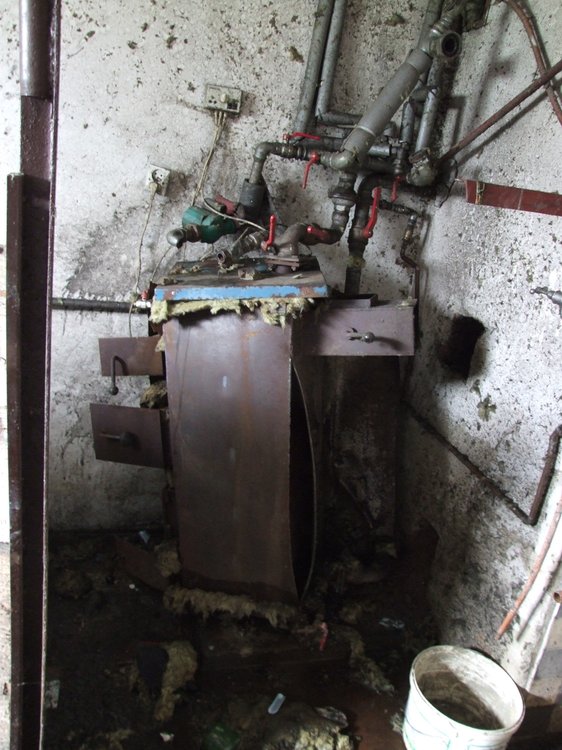

Ponizej takiego urzadzenia do odprowadzenia ciepla nie bylo (sterownik mogl byc).
Ale to piec na węgiel i  na dodatek zwykły śmieciuch, pokaz piec na pellet z odpowiednim sterownikiem
Edytowane przez Gonzo19
To jest kocioł na paliwo stałe :)
