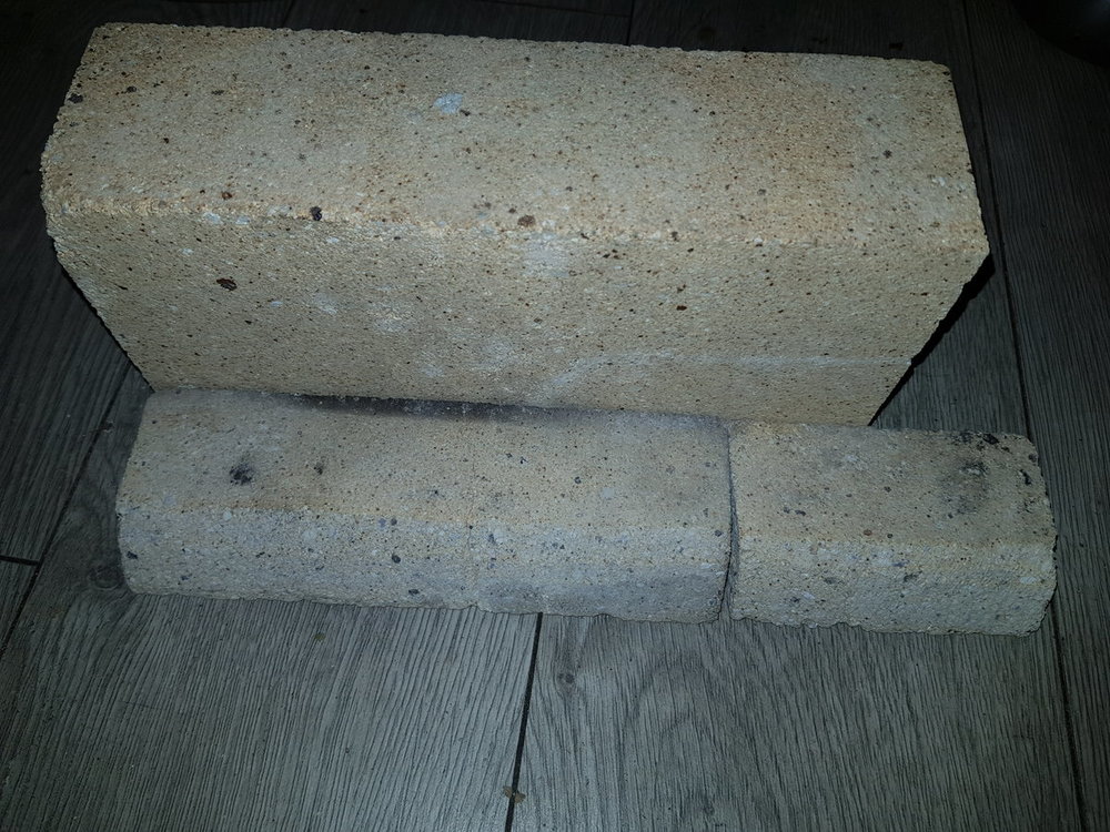

Dziś komorę zmniejszyłem.
Kocioł pracuje zdecydowanie lepiej,ale nadal klapka więcej odpoczywa niż pracuje.Tak na siłę w zasadzie trzyma temperaturę żądaną,ale nadal nie jest tak jak trzeba.
Komora z 25cm głębokości zmniejszona do 17cm.
Tak się zastanawiam czy doklejenie cegły jedynie na dole (zdjęcie,cegła 7cm) jest poprawne-może w ten sposób zmniejsze nadmiar powietrza spod rusztu?
I jak wysoka powinna być postawiona tylna ścianka z cegieł-do wysokości dołu drzwi zasypowych czy trochę wyżej?
Jeśli masz zamiar sypać całą komorę to może być parę cm wyżej krawędzi drzwi. U mnie jak pisałem pod ceglami mam blachę, nie kleje. Ja bym spobowal dać całą warstwę do góry, ale z szamotu 3cm. Chodzi o to by zmniejszyć na całości ilość palacego się węgla . Jeśli dasz tylko na dole, to na górze i tak będzie więcej żaru.
No i wraca temat węgla. Gdybyś kupił sobie na próbę worek albo dwa jakiegoś słabego kalorycznie to powinno znów coś poprawić. I tak małymi krokami dojdziesz do optimum.
Cichy lepiej mieć komorę wąską i wysoką niż szeroką i niską. Przy wysokiej proces spalania całego zasypu przebiega wolniej a w jednostce czasu dostarczasz mniej energii. wszystko to skutkuje wydłużeniem stałopalności i zwiększeniem efektywności spalania (dopalanie). W wersji szerokiej i niskiej więcej paliwa spali Ci się na raz dając w tym momencie więcej energii. Kładąc szamot (w postaci ścianki) na ruszt już automatycznie zmniejszasz ilość PP, które dostaje się do komory spalania.
