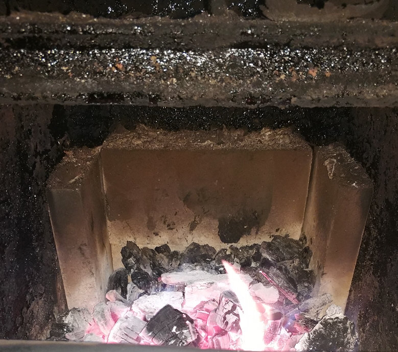

Hej, ja u siebie ruszt mam  pomniejszony w taki sposób:
Nie wiem czy to przeszkadza ale troszkę szpary są pomiędzy szamotem a piecem i między szamotami. Przeszkadza to? Bo jak tak to mogę docinać.
@majmaj
Raczej nie przeszkadza.
Widzę,że coś Twój kocioł zaklejony jest szklistą sadzą-chyba że to zdjęcie tak wyolbrzymia ten problem.
zdjęcie z lampą dlatego taki efekt.
PS. co oznacza szklista sadza? Podczas palenia drewnem miałem taki problem.
@majmaj
Ja to dopiero zgłebiam wiedzę palacza,więc rzeczowo Ci na to nie odpowiem.
Wiem tyle,że to niedobrze:)
Prawdopodobnie drewno może być zbyt wilgotne lub w kociołku czasem kisi się opał.

Jeśli kociol nie jest przewymiarowany  (a może być ), te złogi przy paleniu od góry z czasem się wypalą.

No i właśnie w poczatkowej fazie rozpalania temperatura na kotle rośnie bardzo wolno,gdzie w tym czasie idzie w czopuch 290-330°C,natomiast gdy już się rozpali to w czopuch idzie już prawidłowa temperatura 80-150°C.Wymiennik 1.2m2
Zastanawiam się,gdzie jest problem bo jest na pewo-miedzy kotłem a kominem czy między kotłem a instalacją.
Jamjestcichy   masz racje akurat w tym temacie był poruszany kocioł GS .W początkowej fazie rozpalania gdy instalacja jest nie rozgrzana a pomieszczenie wychłodzone to kocioł pracuje na wyższej mocy więc i w komin idzie więcej ciepła .Potem jak już temperatura została osiągnięta  do zadanej na kotle domyka się miarkownik  i dalej  termostaty na grzejnikach  w pomieszczeniach wiec  trudno to potem utrzymać pod większą kontrolą gdy jest już wszystko rozgrzane łącznie z paleniskiem , kocioł przebija zadaną temperaturę .Problem przebicia temperatury nad zadaną  potrafi występować nawet w kotłach podajnikowych  gdzie jest proces spalania bardziej pod kontrolą niż w kotle zasypowym.
Termostaty się nie zamykają bo temperatura w pomieszczeniu nie jest osiągnięta.
I tak nie rozumiem dlaczego kocioł,który ma moc min/max 2.4-8kW minus komora zasypowa zmniejszona o 34% daje tak kiepsie wyniki.Przecież bez zmniejszonej komory moc jest taka jaka być powinna,czyli powyżej minimalnej mocy kotła.Gdzieś musiałem popełnić bład robiąc centralne lub jest to wina komina-wiele tych pytajników :)

Otóż ciąg dalszy moich problemów z piecem-zamiast lepiej to jest gorzej.
W tym momencie podczas rozpalania piec osiąga temp. grubo ponad 350°C oraz ciężko jest jemu osiągnąć temp zadaną.
Wszystko to dzieje się na dosłownie minimalnej szczelinie powietrza pierwotnego.Od razu zaznaczam,że kocioł jest szczelny,ponieważ zamknięcie klapy powoduje momentalny spadek temp spalin.
Gdy już zasyp skoksuje to temp spalin jest w granicach 250°C (o 100°C więcej niż wcześniej).
Wygląda również na to,że kocioł nie odbiera tego nadmiaru ciepła i stąd te temp spalin-tak uważam dlatego,że temp na piecu rośnie wolniutko i opornie.
Plan jest taki by zdemontować częściowo tylną ściankę z szamotu i przenieść ją na przód po to by odkryć wymiennik.
Myślę również by zmniejszyć otwór powietrza pierwotnego żeby miarkownik był bardziej sterowalny i miał co robić bo teraz różnica 2mm robi ogromne spustoszenie:)
Co Wy bardziej doświadczeni palacze możecie mi doradzić?
