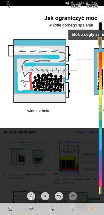

Myślę jednak,że tylne ułożenie jest dla mojego kotła najlepsze.Należy zauważyć,że prawie całość zasypu leży pod pierwszą półką wodną a przestawienie cegły na przód spowodowałoby to,że część palącego się  ognia z zasypu leciałaby tylko na tę drugą półkę omijając pierwszą.
W zasadzie na tym etapie raczej nic nie zmieni położenie szamotu a nawet może pogorszyć sprawę bo przecież rozpalając od góry i tak węgiel leży na ściance szamotowej (ścianka jest trochę poniżej drzwi zasypowych),więc inne ułożenie szamotu w tym przypadku nic nie zmieni.Jak już kocioł się rozbuja to temperatura kotła jest w miarę stabilna a temperatura spalin zdrowa dla komina.
Ugrać coś jeszcze mogę zmniejszając powierzchnię rusztu-może dostawić na początek po 5×5cm cegły z każdej strony.Ciekaw jestem efektów.

Tak,ja to rozumiem,ale jak węgiel jest skoksowany to problemu już nie ma żadnego.Paląc od góry dość moco ograniczona jest powierzchnia płaszcza wodnego.Dodajmy do tego jeszcze tylko 2 półki wodne i mamy to co mamy,ale większość piecy do 8kW ma tę przypadłość.
Myślałem jeszcze nad zastosowaniem rusztu żeliwnego w pionie zamiast szamotu by właśnie odkryć po całości tylną ściankę płaszcza wodnego po to by odbierał skuteczniej ciepło?-jak myślicue,jest sens
Na deflektor,niestety raczej miejsca nie ma,ale muszę to sprawdzić.

Bez szamotu z zastosowaniem tylko tego rusztu , spaliny będą wychładzane za nim i osłabnie ciąg.

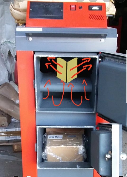

Wiele już przeczytanych tematów przeze mnie oraz wiele oglądniętych konstrukcji kotłów i mam do Was pytanie.
Czy taki zabieg zmniejszy delikatnie ciąg lub poprawi proces spalania/uspokoi go? Cegła szamotowa postawiona pionowo kantem dokładnie na środku półki gdzieś w połowie by spaliny z impentem nie trafiały bezpośrednio w czopuch/wylot tylko odbijały w boki pieca.
Druga opcja to zrobienie półki szamotowej poziomo mniej więcej na wysokości połowy wyjścia spalin-takie półki tyle,że wodne widziałem w innych konstrukcjach pieca.
Co o tym myślicie?
Pierwszy pomysł niczego nie wniesie, takie ukierunkowanie spalin można stosować gdy chcemy odzyskać trochę ciepła ze spalin zmuszając je do omywania ścian wymiennika.
Można zrobić taką szachownice z szamotu jak np. w wędzarni, ułożyć cegly tak na przemian z  dużymi odstępami by utworzyć coś na kształt szachownicy, cegła- przerwa, co w efekcie da otwór w scianie szamotowej.To by musialy byc ze dwie warstwy przynajmniej.Ale to musisz sprawdzić czy zadziała i nie zdusi zbytnio ciągu. Nie ukrywam że to dziwaczny pomysł i wpadł mi do głowy teraz.

Czyli zrobić taki zawirowacz z szamotówki?
Chodzi o to by był dostęp do czyszczenia tej półki,więc chyba to nie wchodzi w grę.

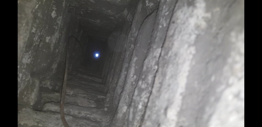

Jeszcze dla przypomnienia-komin ceglany o wysokości około 10m (licząc od pomieszczenia gdzie stoi piec) o przekroju 18×23 to jest wartość orientacyjna bo nie pamiętam wymiarów górnego wycioru,więc ten przekrój może być większy.
Faktycznie, jak na to maleństwo 8kW to komin masz potężny.
@HarryH
I obawiam się,że ten przekrój jest zdecydowanie większy,ale nie chcę wymyślać.W dolnym wyciorze mam jakieś 27×20cm sądząc po zdjęciu i za nic nie pamiętam czy się on zwęża czy nie.

Zrób sobie zawirowywacz,czy nawet coś w stylu tej cegły. Lepszy odbiór ciepła ze spalin = mniejszy ciąg = mniejsza moc chwilowa. Przy okazji może się jeszcze zwiększyć sprawność kotła. Oczywiście wszystko z umiarem, żeby nie było odbić dymu na kotłownię, czy zacieków w kominie.
