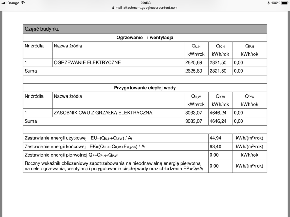

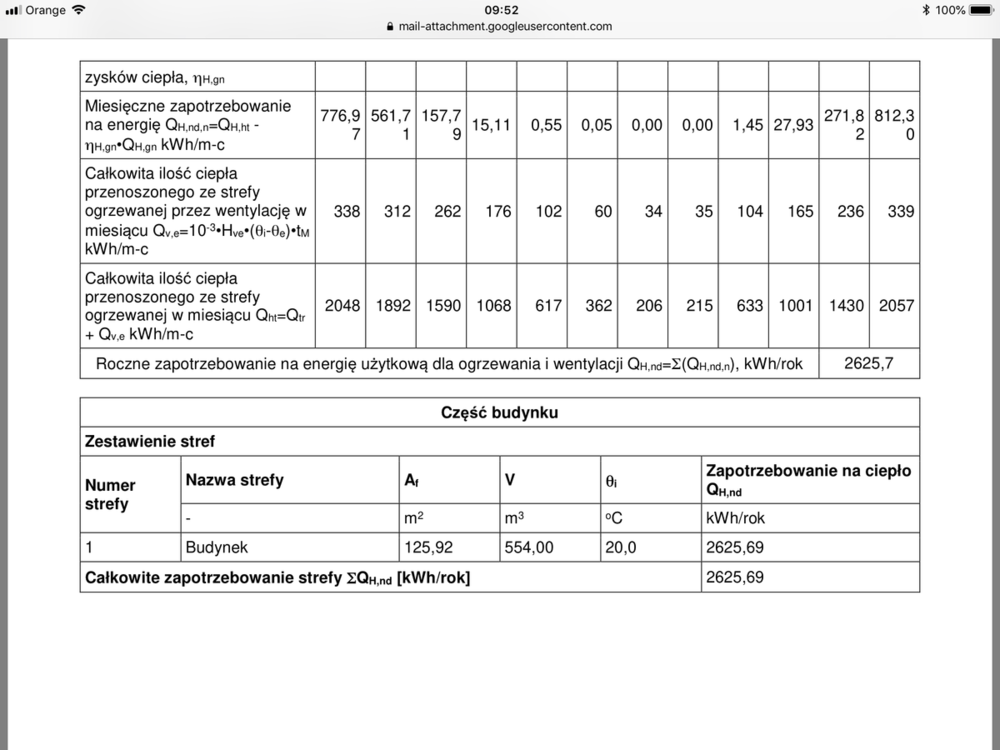

mam pytanie z dylematem. Dostałem nową charakterystykę cieplna budynku.
czy ktoś jest w stanie uwiarygodnić te dane? Planuje ogrzewanie elektryczne bo przy wartości 2600kwh/r
wyglada to dość optymistycznie pytanie czy się sprawdzi?
dziekuje za włączenie się do dyskusji.
ps planowana rownież instalacja pv.

Szacunek jak szacunek średnio wychodzi ogrzewanie - 29W/m2 , nie wiem jak autor tematu to widzi ale wg mnie jak brak częstych zaników napięcia to można w to iść.
Dodatkowo trzeba baterię ogniw PV - tak z 6kW i może być nieźle.
Przy założeniu, że jedynie instalacja pv to podwyżki nie mają znaczenia- warunek ze będzie się bilansować. Tylko czy faktycznie te charakterystyki mają odzwierciedlenie w rzeczywistości...
A jak zbilansujesz grudzień, styczeń i luty bo w zasadzie brak danych jak to ma wyglądać czy off grid czy jednak sieć, jak rozkładają się udziały bo u nas chyba nie jest 1:1. No i dolicz sobie rzetelne dane jeśli chodzi o wentylację bo to spory udział w stratach energii, niby uwzględniona ale błąd może być spory. Temat bardziej do konsultacji z zakładem energetycznym a nie z nami, chyba nikt tutaj nie ma 100% elektrycznego ogrzewania.

zakladam normalne wpięcie w sieć - instalacja 10kw i odbiór nadwyżki w miesiącach zimowych. Bardziej chodziło mi o to czy ozc i zapotrzebowanie 2,6kw rok to realne dane... w sensie czy te charakterystyki pokrywają sie w praktyce.
dom jest drewniany 10cm litego drewna plus ocieplenie 20cm
dach nakrokwiowy ocieplenie 25cm
podloga płyta i ocieplenie 20cm
okna 0,8 łącznie 27m2
charakterystyka wykazała ze przy wentylacji mechanicznej z odzyskiem 85%
zapotrzebowanie na ciepło to 2600kw (scren’y w pierwszym poście)
probuje dojść czy ktoś miał podobna charakterystykę budynku i faktycznie te 2600kwh rok wystarczy do ogrzania domu.
jesli tak to najlepszym wyborem jest ogrzewanie elektryczne połączone z panelami
(wielkość inwestycji) w przypadku pompy nie zwróci sie to tak szybko jak produkcja prądu bo powinienem być w stanie wyprodukować tyle energii by zaspokoić inne potrzeby czyli lepiej zrobić pv niż kupić pompę i tylko obniżyć rachunki.
idealnie było by pewnie kupić pompę i pv ale koszty inwestycji sa zbyt duże.
