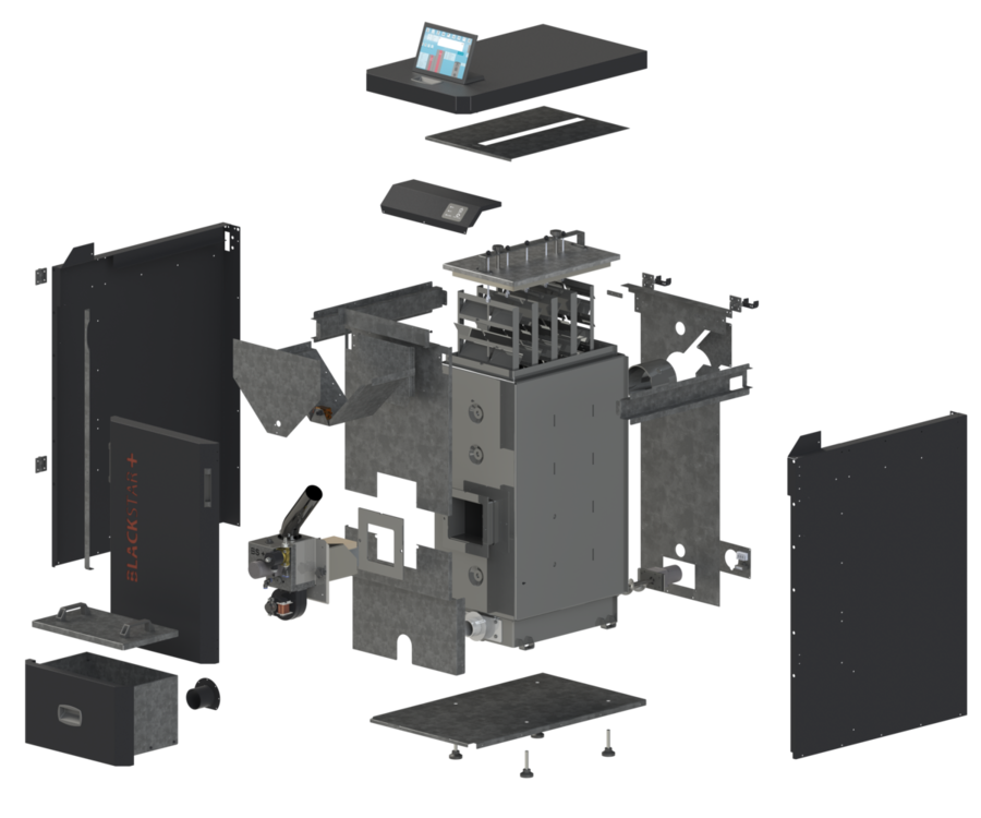

A tak wygląda w rozbiorze " Duńczyk" . Palnik co prawda dostawiany, ale tu była inna filozofia. Producent zaczął 20 lat temu od palników, i do palnika stworzył wymiennik oraz sterowanie. Jednak jest to jeden spójny system z własnym integralnym sterowaniem.
Jakby taki "latwiejszy" ale czy gorszy? drozszy? mniej sprawny?
Wg papierów niby mniej sprawny, ale z drugiej strony mniejsza pojemność wodna.
Bardzo sprawny, chociaż ja jestem zdania, że ogień w palenisku powinien iść naturalnie w górę a nie w bok, który trzeba ocieplać i szamotować.
