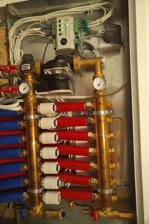

Czesc, pozwole sobie podpiac do tematu. W mojej podlogowce mam problem ze wspomnianym tutaj efektem akustycznym glosnego grania calej instalacji w momencie otwarcia silownikow. Silowniki to salus TC30, zalozone na kazdej petli. Jeszcze sie nie przeprowadzilismy, ale bedac kilka godzin na budowie i sluchajac tego koncertu to mam az ciarki jak sobie pomysle jak to "gra" w nocy. Czy mozna jakos to wyeliminowac?

A gdzie się podziały rotametry na górnej belce ? Bez nich nie wyregulujesz właściwych przepływów.
Pawel
Kolego masz źle obróconą pompę , w tym przypadku pompa powinna tłoczyć do góry , teraz pompa tłoczy w dolną belkę i zawór trójdrogowy działa nieprawidłowo, a stuki powstają na wkładkach pod siłownikiem bo woda napływa na grzybek a nie pod grzybek , zawory pod siłownik mają przeważnie taką konstrukcję że powinny być montowane na belce powrotnej.
O kurna, rzeczywiscie. No to instalator sie nie popisal ? dzieki za info, biore sie za poprawienie tego.
