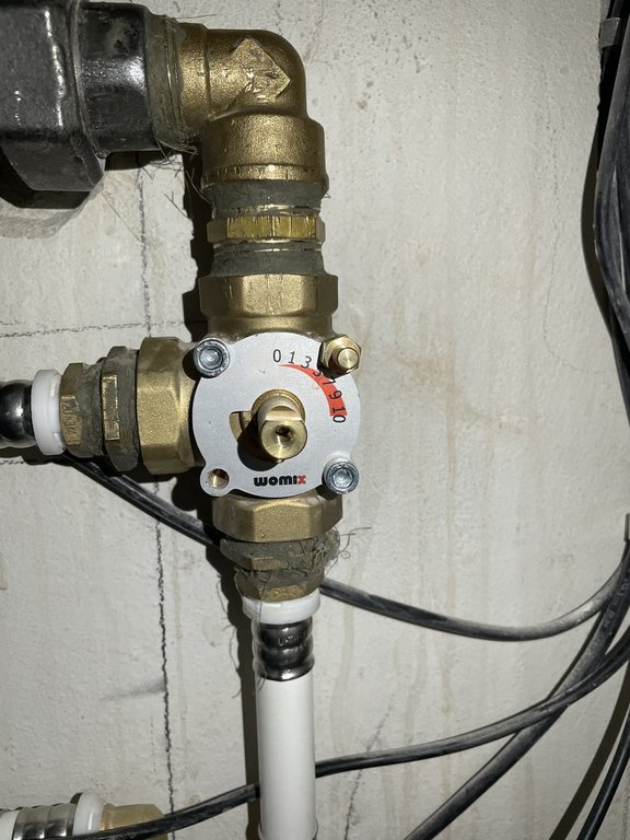

OK. Czyli wypłaszczenie powinno być na godzinie 12.00 - tak jak na zdjęciu widać. W tej pozycji regulator powinien widzieć zawór jako 100% zamknięty. Czy w takim razie w trakcie otwierania zaworu do 100 wypłaszczenie powinno przesuwać się w kierunku godziny 3 - tam osiągając 100% otwarcia - dobrze rozumiem?

Zawór to WOMIX. Dołączam zdjęcie ze zdjętym siłownikiem. Wygląda to na ustawienie fabryczne. Powalczyłem ostro i zdjąłem adapter od siłownika i chyba się znalazł winowajca. Jeśli wypłaszczenie przy zamkniętym zaworze ma być u mnie na 9 godzinie, to jest właśnie na 12. @kiminero - dobrze zrozumiałem Twoją wskazówkę, i powinienem spłaszczenie przekręcić na 9 dla pozycji zamknięty zawór?

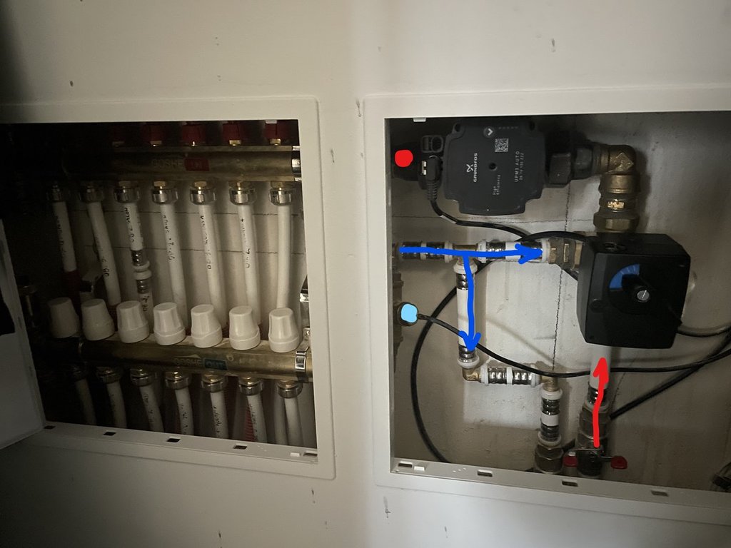

Dzięki Panowie za pierwsze sugestie. 1. Jeśli chodzi o dostawę ciepła to do domu jest doprowadzona instalacja miejska i mam zamontowany licznik ciepła Multical i zawór VTR znajdujący się na powrocie do sieci miejskiej. 2. Przy podłogówce zaworu zwrotnego faktycznie nie ma i to pewnie może załatwić temat cofającego się ciepła. Tutaj pytanie czy montować go zaraz za miejscem gdzie jest czujnik temperatury powrotu czyli blisko belki, czy może raczej jedynie na odejściu do posadzki (powrót główny) czy może w obu tych miejscach? 3. PEX na zasilaniu i powrocie jest 20. Pętle to 16 lub 18. Przy obecnie ustawionej temperaturze zadanej zaworu 27 stopni zawór praktycznie nigdy nie otwiera (lub nie zaobserwowałem) się ponad 1% zadany jako minimum. Za to nawet ten 1% otwarcia przegrzewam czujnik zaworu przy skoku temperatury zasilania w zimną noc.
Ogrzewanie podłogowe w domu jednorodzinnym zasilane z sieci miejskiej
Dzięki za odpowiedź. Obecnie są zapięte dwa czujniki - w sumie nie wiem czy w ogóle potrzebne, skoro w układzie nie ma pieca. Teraz to chyba tylko wartość poznawcza, że widzę jaka temp na wejściu i na wyjściu. czerwona kropka za pompą - czujnik zaworu niebieska kropka na powrocie - czujnik powrotu
