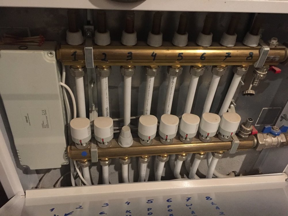

  6. Tak mam na wszystkich pętlach prócz grzejnika w łazience, mam tylko jeden grzejnik, na resztę są siłowniki oraz na każdy jest sterownik. Oczywiście w instalacji jest również 3D, chodzi o to ze jeśli sterownik np kuchnia powie pętli i siłownikowi ze ma się uruchomić to się uruchamia otwiera się działa obieg, ale jeśli się np gotuje to jednak podnosi się sztucznie temperaturę i nagle teoretycznie jest już ta temperatura co trzeba wiec obieg zamyka się cały bo sterownik powiedział ze jest już Ok i nie trzeba grzać, ale ja nie chce by on zamykał swojego obiegu do końca, chce by tam delikatnie szło w ten obieg mimo iż temperatura jest już poprawna, ponieważ przez to, dochodzi do sytuacji ze woda w tym obiegu ostyfa całkowicie, i później jak się załącza to nie ma tak ze idzie letnia woda z obiegu tylko już zimna bo zdąży się ochłodzić, przez co daje wieksze obciążenie na piec gdyż dużo zimnej wody przychodzi. A przynajmniej ja tak mysle z obserwacji, nie znam się ;)
  7. Dzień Dobry, cześć, czołem. Chciałbym zorbic tak by siłownik nie zamykał się cały, gdy sterownik pokaże mu ze temperatura w pomieszczeniu jest już osiągnięta, na tą chwile po prostu zamyka cały siłownik a przez to i pętle obiegu podłogówki. A chciałbym by została tam „mała szpara” by krzywa grzewcza zawsze była jakaś minimalna, a nie zamknięta całkowicie na dany obiegu, siłownik to SIŁOWNIK ROZDZIELACZY MENRED SEH35.23 11-14, producent podaje informacje iż zamyka się cały, ale czy da się w sposób bezpieczny dla siłownika wymusić nie zamknięcie jego całkowite ? Zyskam tym że jak pompa będzie chodzić na minimalnych obrotach, to ciagle będzie jakaś w miarę ciepła woda w obiegu, nie dopuści do sytuacji w której woda w obiegu całkowicie zostanie wystudzona, a później będzie kłopotliwe jej całkowite rozgrzanie, ewentualnie jak zrobić by siłownik nie otwierał się cały, wtedy na sterowniku ustawionym w danych pomieszczeniach wysoką temperaturę by nigdy nie zamknęła siłownika, a zyskam tym to ze mały obieg będzie ciagle, gdy będą duże mrozy to pozwolę się bardziej otworzyć siłownikowi, chociaż wole wersje nie do końca domykania się.
