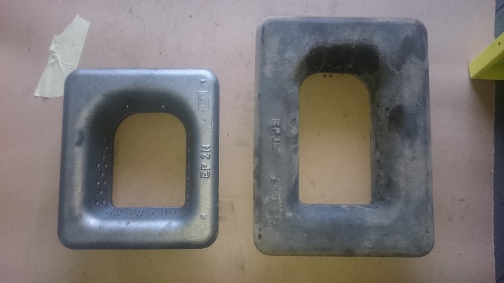

 Czesc, Sd82 gdzie udalo dostać sie Tobie tak fajnie zrobioną dysze EP 2N?
W chwili obwcnej jestem przed serwisem kotla i chetnie wymienil bym oryginalna dysze ekoenergii z nacieciami na cos  bardziej przyzwoitego.

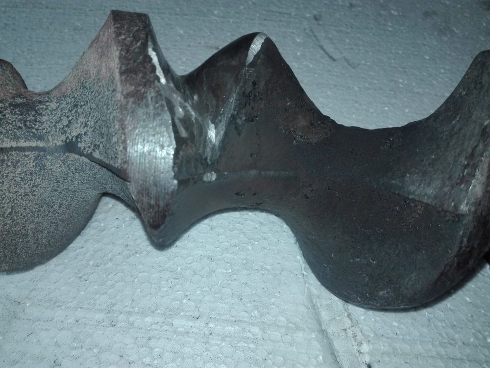

Myślę że lepsze efekty niż wymiana dyszy, da modernizacja ślimaka. Przeciwzwój ślimaka jest winien wszystkim niedolegliwościom ekoenergii. Ja u siebie moc palnika zmniejszyłem cegłą szamotową, a przeciwzwój ślimaka za radą kolegi z forum został zmodernizowany. W trybie na CWU pracuje pięknie, jak będzie w okresie grzewczym, hmm zobaczę.
Moj palnik przeszedl downsizing z 35->25 kw jakies 2 lata temu. Na chwile obecną nie ma problemu przy trybie lato za to myslalem nad zmizna samej duszy.
Skontaktowałem się z serwisem Ekoenergii, wykonają dla mnie dedykowana dyszę identyczna jak ta na zdjęciu.

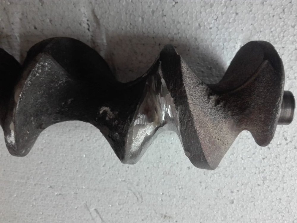

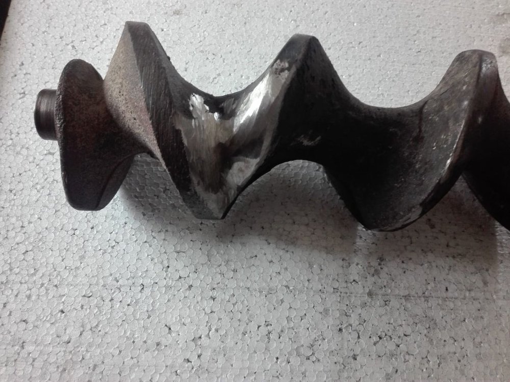

Kolego Oldek jak wygląda taka modernizacja ślimaka , gdzie i co wyciąć . Sam zmniejszałem kiedyś eko z 35kw na 25kw i domyślałem się ,że to ślimak sprawia problem poprzez mielenie i powietrze nie przebija przez miał . Wystarczy 1 rozpalenie gdzie wszędzie groszek bajka ,a po kilku godzinach pół palnika się pali . Czekam na kontakt to taką operację przeprowadzę u siebie . Szkoda ,że serwis ekoenergii zamiast wysyłać zmodernizowane dysze , nie zrobi tego ze ślimakiem ,ale chyba do błędu projektant przyznać się nie chce .

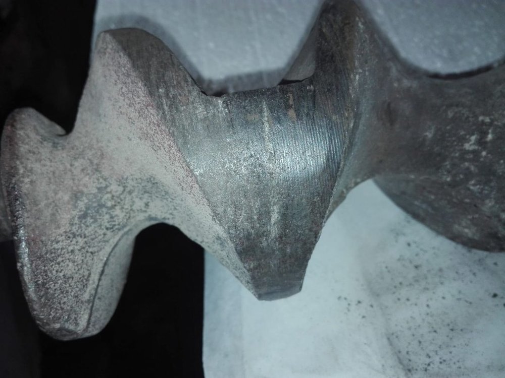

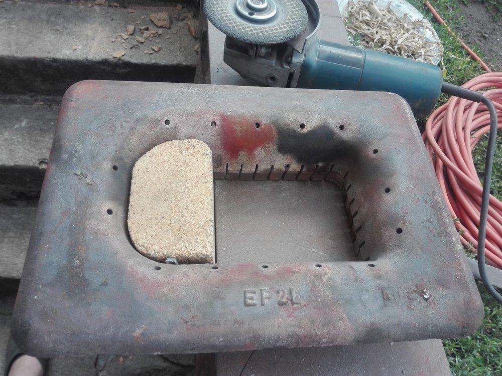

Tak, mogę napisać co zrobiłem, ale nie mogę napisać że jest to rozwiązanie problemu ekoenergii, bo nie grzeję latem. Tylko tak testowo kilka worków spaliłem. Muszę napisać, że to co wcześniej na zdjęciu z cegłą szamotową przedstawiłem, nie zmniejszyło "potencjału podajnika". A więc chyba daremna praca, chociaż to sprawdzę w okresie grzewczym. OK, ale wracam do modernizacji świdra w ekoenergii, zrobiłem to za radą jednego z kolegów na forum. Z tego co mogłem zaobserwować, to mniej mieli i nie tylko miał, ale i ekogroszek jest wyrzucany na stronę przeciwną do podajnika. Tak jak pisałem wcześniej, spaliłem tylko worek grochu i wygląda to obiecująco. Poniżej fotki co zrobiłem, zdaniem kolegi @Jockey jeszcze za mało zebrałem.

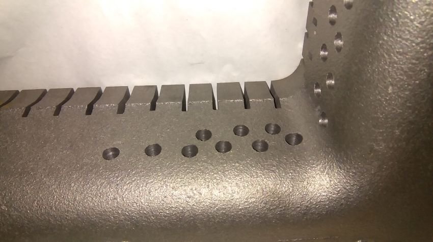

Co do korony przerabiałem już kilka wersji od ekoenergii i ta w poście wyżej z nawierconymi 2 dziurami jest najgorsza z dotychczasowych . Spieka groszek bo całe powietrze tam uderza oraz w przypadku zapalarki owe otwory uniemożliwiają rozpalenie kotła . Mam podobną koronę z otworami tylko na 3 ściankach bez dziur czołowych i bajka brak spieków , zapalarka groszek rozpala tak jak powinna . Czeka mnie jeszcze przerobienie ślimaka lecz mam wersje 25kw i tam przeciwzwój jest inaczej niż w 35kw .
Ogólnie jakie to ma zadanie na ślimaku i czy serwis coś z tym robi prócz wymiany samych koron ?

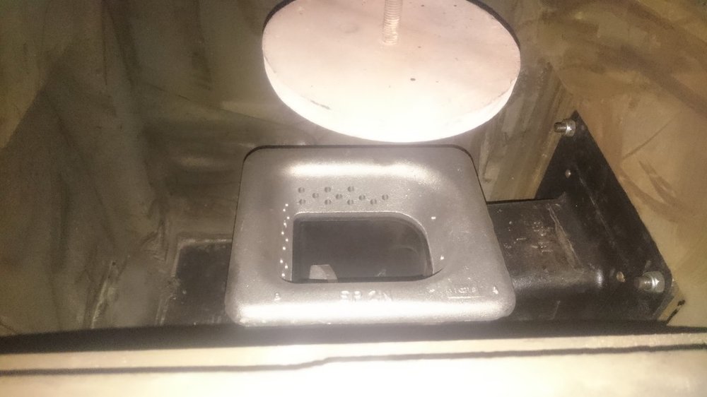

Oldek i pomogło zeszlifowanie tego zwoju? Jak teraz w okresie grzewczym zachowuje się palnik
Śmiało mogę napisać że pali dużo lepiej. Ale oprócz tego zeszlifowania, od strony podajnika w paszczę palnika wsadziłem kawałek cegły szamotowejdlatego od strony podajnika nie widać ognia. Nie jestem dobrym fotografem, ale wstawię dwie fotki, pierwsza jak wygląda w praktyce spalanie, druga zrzuciłem z retorty popiół, został sam żar.

Oldek, masz jeszcze gdzies zdjęcia tej korony z otworami na trzech stronach?
@Duox, jeśli masz na myśli koronę którą dostałem z serwisu ekoenergii z nawierconymi otworami fi6, to mam.
Edytowane przez Oldek
Dzięki za fotki, otwory są nawiercone pod jakimś kątem czy prostopadle do komory dyszy? Rozumiem że dysza en2L ?
Dysza oznaczona EP2L (25-35 KW), otwory prostopadle.
