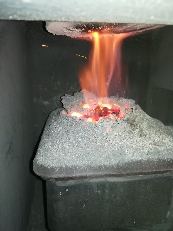

11 godzin temu, adamu napisał:
Pytanie o dmuchawę wpa 06 75w zmieniłem nowy kondensator ,ale nadal przy 10% nadmuchu ogień jest biały moim zdaniem za mocno wieje , nie ustawie przecież 5 czy 1% .
Kolego aby rozwiać twoje wątpliwości, posiadam dmuchawę DM80 ...80W 320m3/h czyli większa od twojej ok.15% i w modulacji najniższe obroty mam ustawione 4% , wlot zasłonięty dokładnie połowę i jest git...największe obroty pełnej mocy obroty mam 35% do palnika 25kW.  :))
Yaro
Ja przy tej samej dmuchawie mam min 3% max 17% przy palniku Ardeo 15 kw
Ustawie wstępnie 5% , gorzej jak przy mrozach będzie trzeba mocniej dmuchnąć bo temp nie będzie osiągana .

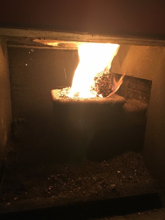

Nie wiem czy podawania 5/20 nie zamienić na 12/50 cały czas tworzy się ten spiek od razu na wyjściu palnika poprzez wypietrzanie . Narazie od producenta brak odpowiedzi na e-maile .
Takie coś się tworzy niezależnie od paliwa nadmuchu czy czasu podawania , spiek od strony podajnika  zahaczajacy o boki .
Da się jakoś z tym poradzić bo serwis na klienta gdzieś i wmawia ,ze to palnik wielopaliwowy i będzie wypiętrzal groszek. Brak słów .
Edytowane przez adamu
Wygląda jakbyś trochę za mocno dmuchał, u mnie coś podobnego wychodzi z boku (z tej strony gdzie jest dmuchawa zamontowana). Na tych krótszych stronach tego palnika mam ustawione cegły szamotowe przy czym ta od strony podajnika jest na sztorc a ta naprzeciw jest na skos (oparta o obudowę kotła). Nigdy nie miałem tam spieków gdzie ty. Poza tym staram się mieć kopczyk trochę wyżej i mieć go lekko zapopielonego. Nie pamiętam już jaki był tego cel ale w tym palniku jeśli się zrobiło tzw dosuszanie (albo i nawet bez tego) zalecane było zaklejenie tzw otworów antyspalinowych. Może u ciebie masz te otwory i idzie tak więcej powietrza. One są właśnie z tamtej strony.
Wysłane z mojego Redmi 4 przy użyciu Tapatalka
Prześlij to zdjęcie do serwianta ekoenergii [email protected] .
Kontaktowałeś się z nim? Z kim rozmawiałeś. Ja miałem kontakt z Damianem Przybyłką 604 477 216‬. Człowiek bardzo życzliwy i prokliencki.
Czy od strony podajnika w koronie masz jakieś otwory? jak masz to je zaślep i nie powinno już tam się spiekać. Druga sprawa tak jak poprzednik napisał wypiętrz paliwo bo jest za nisko. Palnik powinien być zapopielony tak jakby paliło się na nim parę godzin i wtedy dobieraj powietrze. Ja jak niechcę czekać na zapopielenie to sypię na niego popiół z popielnika i wtedy ustawiam.
A tak na marginesie czym palisz? Kocioł masz mega czarny. Próbowałeś do opału dosypywać wapna? Jak nie to spróbuj jest o wiele lepiej opał się nie klei a to sprzyja odpowiedniemu napowietrzaniu paleniska.
Edytowane przez dormario
Paliwa bartex gold lub silver , korona zmodyfikowana z otworami po stornie przeciwnej od podajnika i po bokach do połowy , podawanie mam 5/20 to co 1/2 mam zrovix żeby kopczyk utrzymać wtedy będzie jeszcze więcej palił ?
aktualnie opał jest mieszany z wapnem ale to nie pomaga wiec worek 25 kg wapna do kosza .
nadmuch 10 % niżej nie zejdę już bo nie dobija

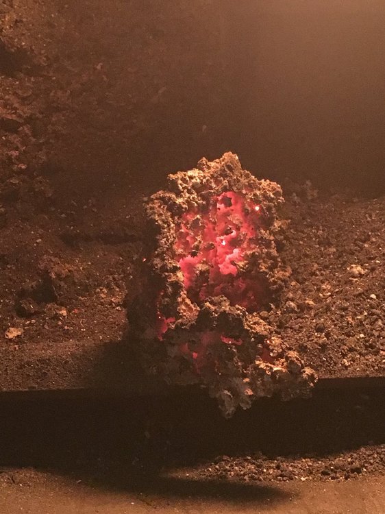

Mam identyczny problem tyle ze u mnie wypietrza nie po stronie podajnika jak u ciebie tylko tal jakby na sam wprost patrzac na zdjecie to jakby na godzinie 12 wedlug zegara i tam sie robi tez taka rzezba probowalem wapno i 5 innych roznych groszkow nic nie pomaga.. Palnik moj to ekoenergia 10kw i nie mam zadnych wierconych otworow tylko naciecia od gory do dolu..
Zdjecie przedstawia jak zaczyna rosnac ta bryla.. Nadmuch ustawiony na min. Mniej sie nie da bo temp zaczyna spadac..
U Ciebie nie wygląda to najgorzej. Z czasem ten spiek spadnie i tyle. W czym CI on przeszkadza?

Akurat zdjecie bylo zrobione po tym jak taki ogromny kawalek stracilem pogrzebaczem do popielnika.. Mial wysokosc okolo 7cm i za moment wróciłem zrobić zdjecie to juz zaczynala sie robic nowa rzezba.. Meczy juz mnie te chodzenie do kotlowni po to zeby tylko glupie kalafiory stracic.. Bo jak za dlugo nie zejde to deflektora dotyka :)

Mam małą ekoenergię, tak myślę, po przeglądzie zdjęc i rysunków. Od początku, czyli od 3 lat spore problemy z żużlowymi spiekami. Modyfikowałem, zalepiałem nacięcia, otwory dopalające, przeglądałem fora itd.  Efekty róźne, czasem bardzo słabe, robiły się kalafiory, wychodzące już od ślimaka. W końcu wróciłem do fabrycznych nacięć, wyczyściłem silikon, sypię wapno i jestem prawie zadowolony. Spieki żużlowe kruche, popcorn, mniejsze, większe. Cegła szamotowa położona na końcu palnika. Opał to rosyjski ekogroszek, teraz akurat spalam Greenpal z PGG. Z modyfikacji to zalepiłem jeden otwór od strony kanału wentylatora, jeden, bo tyle się domacałem po zdjęciu dyszy. Dysza oczywiście uszczelniona silikonem kominkowym. Sterownik dwustanowy ST-48 Termotecha.
Zaślep dysze w tym miejscu co rośnie Ci spiek silikonem.
Dysze chodzi ci o otwory w palniku od napowietrzania? Bo jak tak to ja mam naciecia pionowe a otworow zadnych
jak masz nacięcia to zaklej dwa  i zobaczysz.
Zapytam przy okazji. Przedłużałeś te nacięcia pod samą koronę?
Nic narazie nie powiekszalem tylko silikon pod korone i nic wiecej.. A czy gdybym naciecia przedluzyl i dolozyl pare to cisnienie powietrza nie powinno sie troche zmniejszyc?
