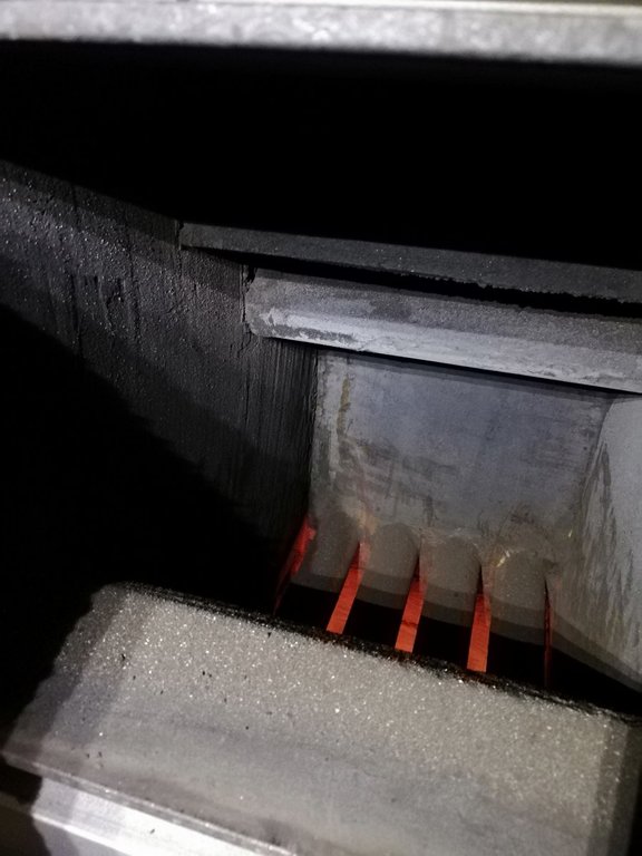

  8. Palnik zwykla fajka, ekogroszek energo premium+ 26-28mj, kociol pracuje 15-20min pozniej w podtrzymaniu stoi ok 40min, z ustawionej temp 65 podbija do 68. Czesto sprawdzam czy dymi w podtrzymaniu, bardzo munimalny dymek.

  12. Wrzucisz jakieś foty wspomnianej "psiej budy"

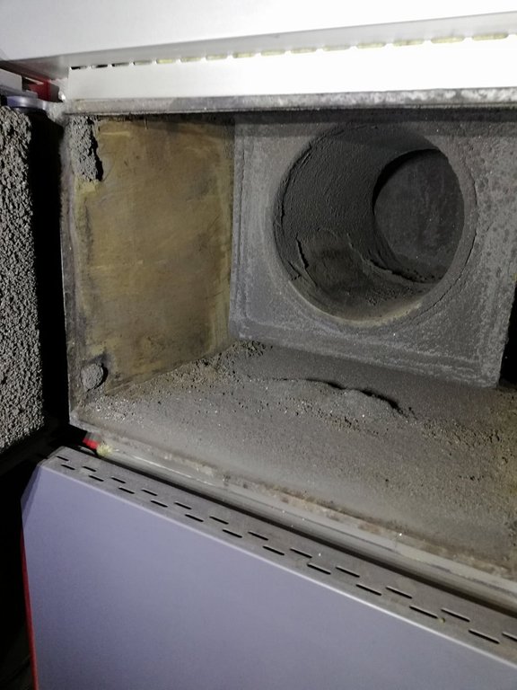

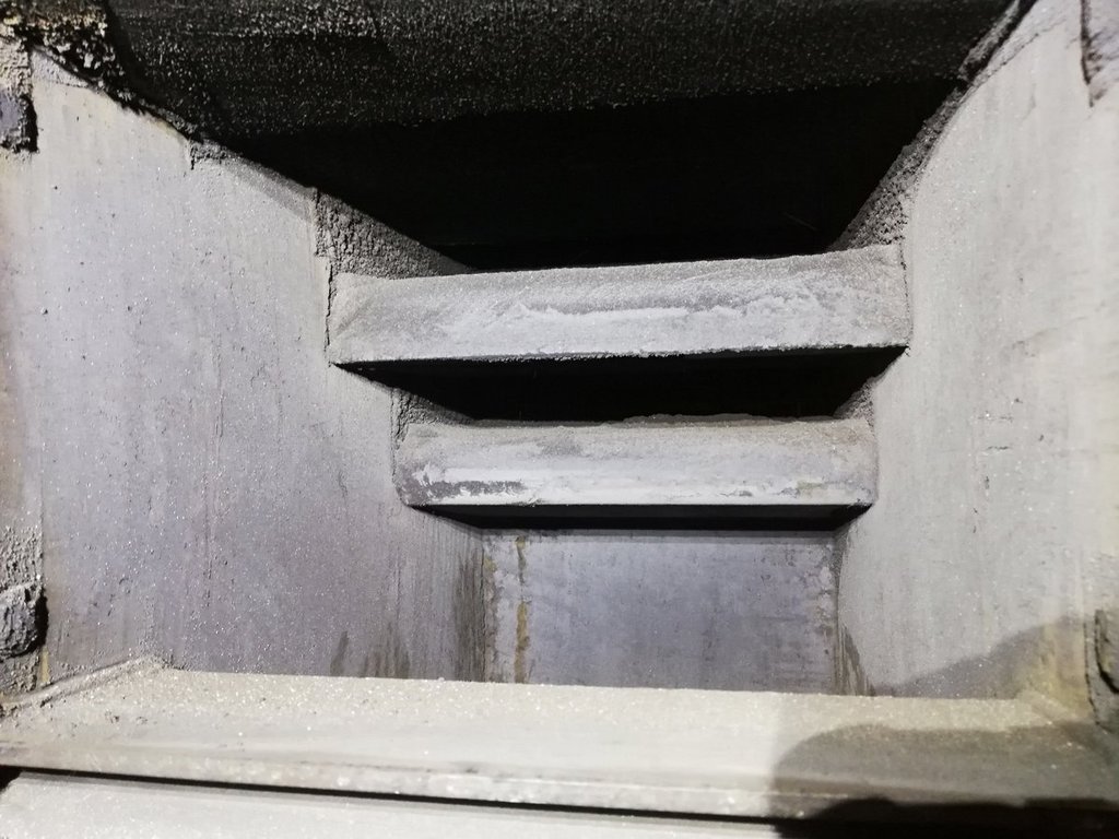

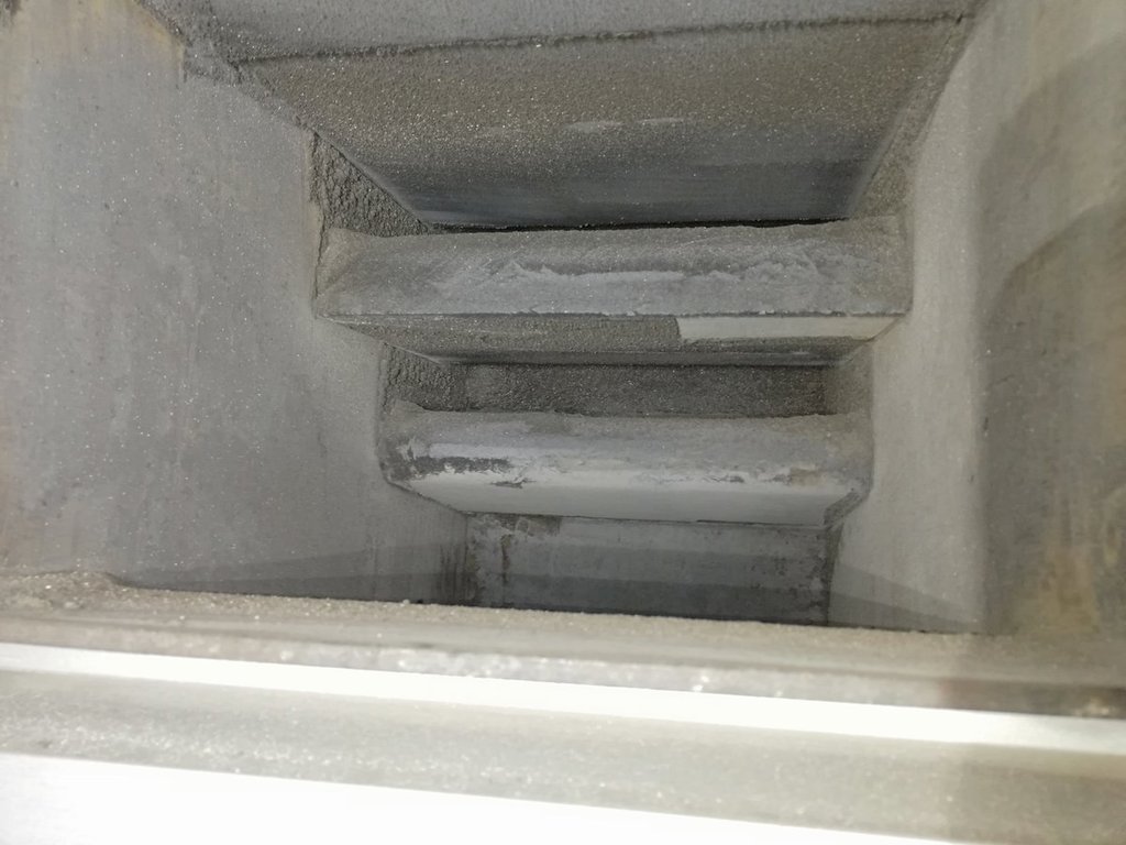

  13. A może ktoś z bardziej doswiadczonyxh użytkowników oceni, podpowie czy wyglad komory kotła jest prawidłowy. Pierwsze dwa zdjęcia trochę rozjasnione przez aparat, trzecie widać bok komory świeżo po czyszczeniu a wylot do komina nie czyszczony, ostatnie zdjęcie pokazuje komorę po czyszczeniu - kolor błekitno-siwawy.
