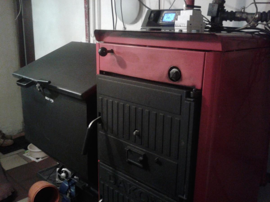

Sprzedam w całości lub na części kocioł żeliwny Spaw Met
Witam, na sprzedaż mam kocioł żeliwny z firmy Spaw Met z Czańca (wymiennik żeliwny dakon). Kocioł w stosunku do oryginału ma palnik ekoenergia 25 kw ze zbiornikiem 150 kg oraz sterownik sppv2 od Boleckiego (bez czujnika temp. zewnetrz.) Kocioł zakupiony był w 2011, użytkowany od 2013 r. Palnik z roku 2016 u mnie od 2017. W cenie zawór różnicowy i zawór 3d oraz dmuchawa rms 120 (dokładnej nazwy nie pamiętam), rura do komina dlugosci okolo 30 cm. Odbiór tylko osobiście w Łazach koło Zawiercia. Cena za całość 2500 zł. Tel. 514798679. Sprzedaje ze względu na zmianę ogrzewania. Zainteresowanym mogę dosłać zdjęcia. Możliwość kupienia osobno poszczególnych elementów kotła. W załączeniu przesyłam zdjęcia mojego kotla sprzed paru lat z podajnikiem tłokowym.
