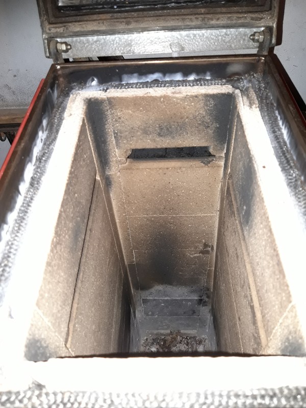

U mnie zamiast rusztu jest płyta szamotowa z dwoma szczelinami 200x3mm
Komora zasypowa ma powierzchnię ok 200x370mm i jest cała wyłożona szamotem 3cm.

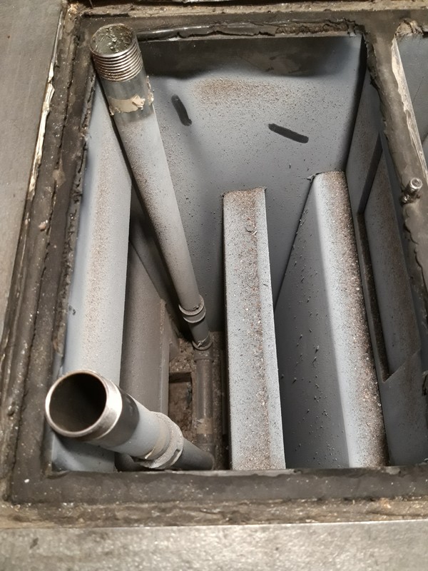

Skoro podgrzewanym powietrzu mowa to ostatnimi czasy zrobiłem takie cuś
Powietrze na tym odcinku nagrzewa się do temp. 200/250* . To gorące powietrze puszczam nad zasyp(palę tylko drewnem) oraz jako PW we wlot do palnika. Powietrze puszczane nad zasyp wezyrkami na każdej ze stron komory zasypowej wędruje w jej dolne rejony z pominięciem zasypu, nie rozpalając go.
Jednocześnie  to powietrze zabiera ze sobą dym znad zasypu i smoły brak. Jest tylko lekka sadza na szamocie.
Nie ukrywam że wzorowałem się na pomyśle forumowicza @def . Potwierdzam także to o czym pisał @zizi, to gorące powietrze dużo więcej wybacza i w zasadzie zakończyło moją pogoń za króliczkiem😀

Ja mam komorę 17x30cm
I ruszt zmniejszony blacha  10x30cm
Ale nic to nie daje.

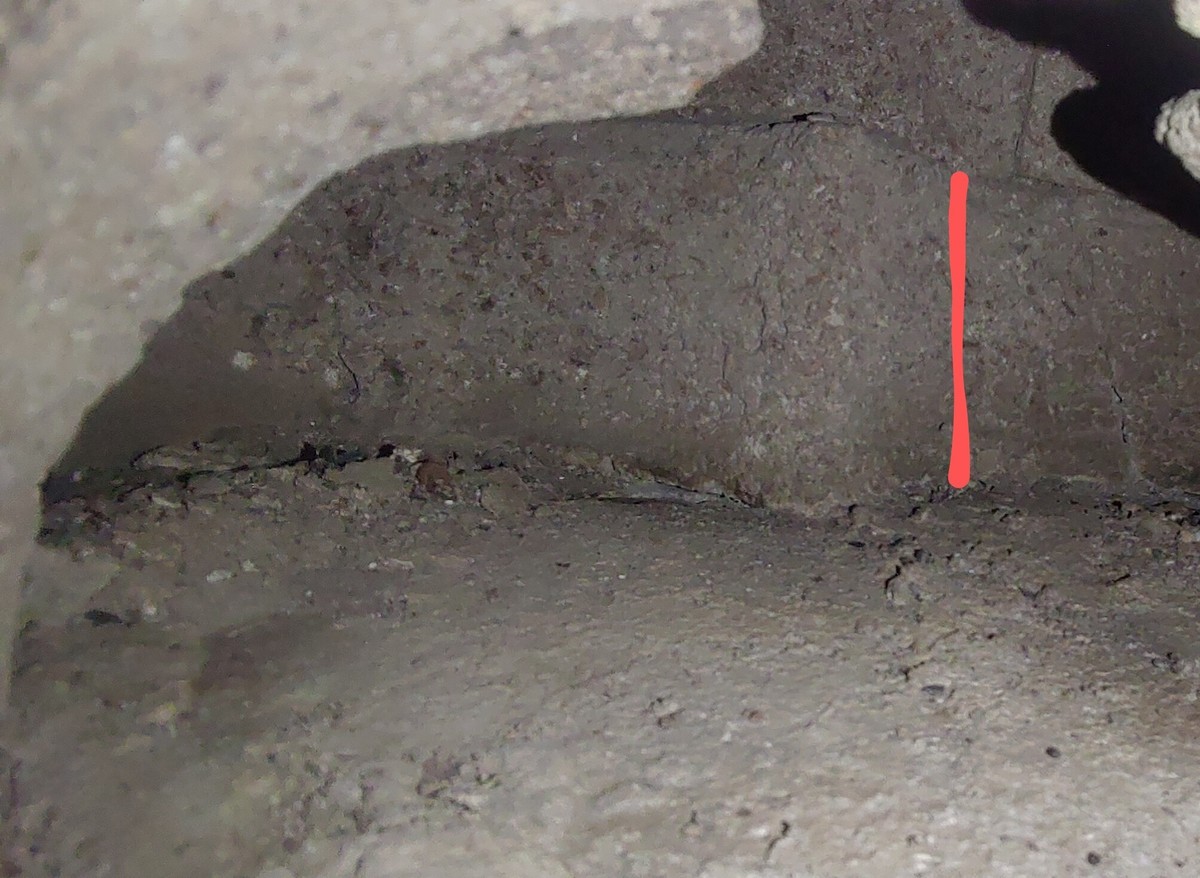

Zamontowałem sobie termoparę z Chin w palnik i pokazuje skandalicznie niską temperaturę 400-500 stopni.
Najwięcej udało się wyciągnąć 630 stopni.
Eee cos zle mierzysz albo nie wiem w ktorym miejscu mierzysz. 400C to moja w  zimnej „komorze” mierzy a nie palniku.
Ta czerwona kreska to miejsce gdzie zainstalowałem termoparę.
Albo masz uwaloną termoparę, lub zbyt napowietrzone i chłodne spaliny wpadające na ten element.
Termopara dobra, temperaturę pokojową dobrze pokazuje, wrzącą wodę 100 stopni, żar 1000 stopni.
Jeżeli jesteś pewny sprzętu to reguluj dawki powietrza dla uzyskania temperatury płomienia.
Gdyby to było typowo, to można by powiedzieć "płomień kończy się za wcześnie". Ale jeżeli w tym miejscu gdzie zaznaczyłeś jest 400-500 , to palnik zupełnie nie ma znaczenia, nie działa jako palnik.
