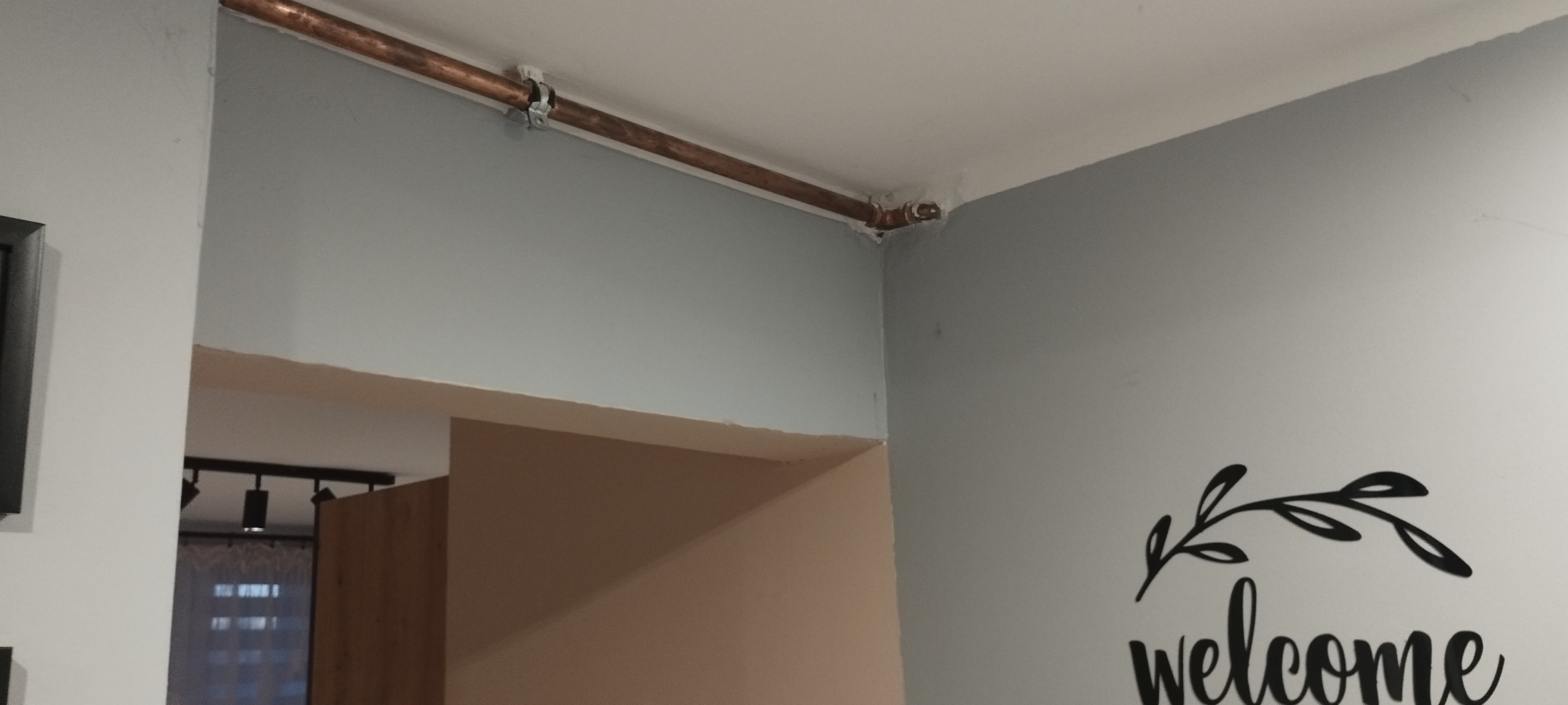

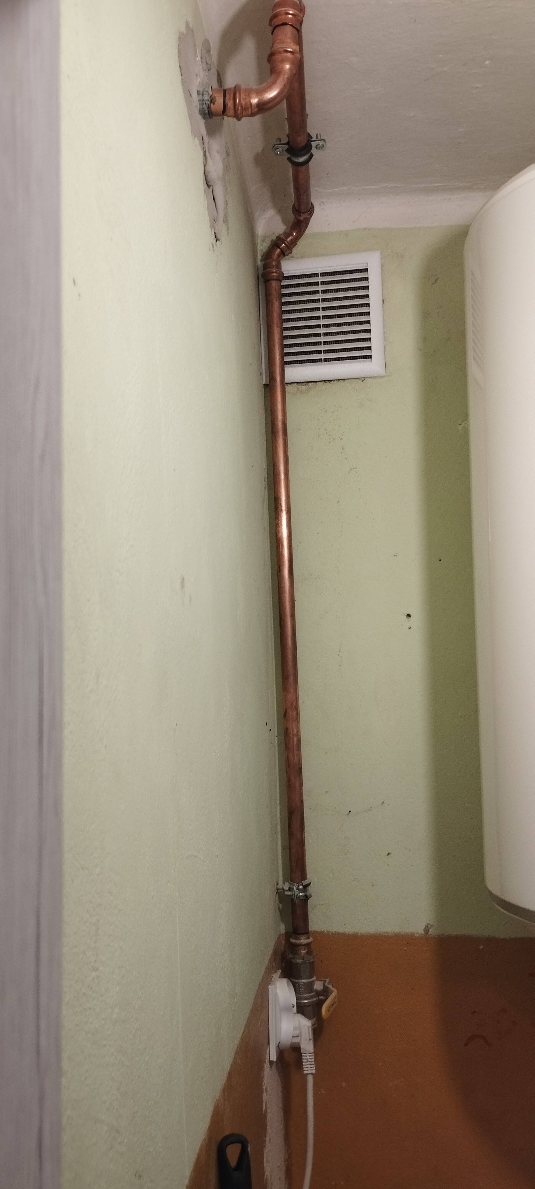

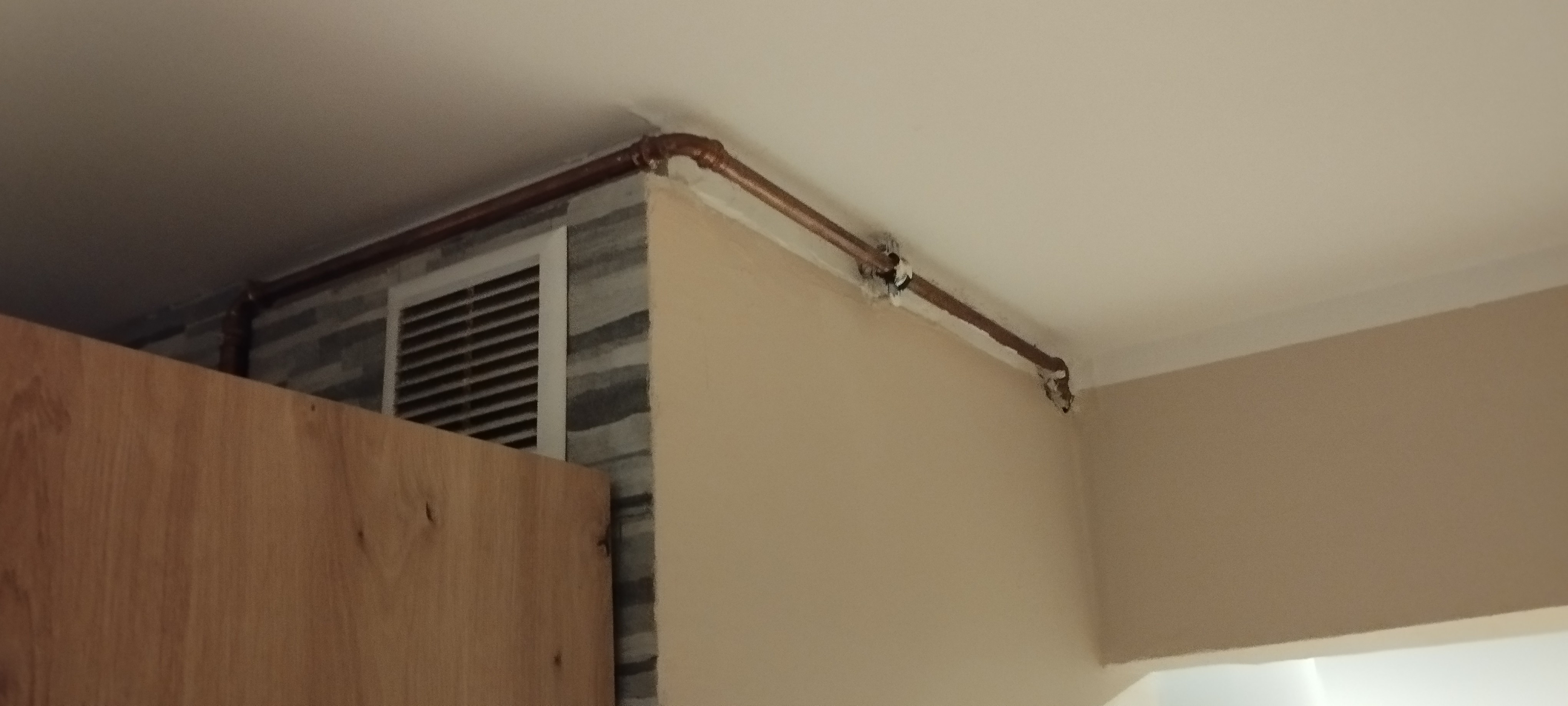

Dzień dobry kupiłem mieszkanie w bloku . Mamy wspólnotę . W bloku chwilę przed zakupem podłączyli gaz. Rozprowadzili po mieszkaniach instalację gazową do pieców dwufunkcyjnych i kuchenek gazowych. Do kuchni doprowadzili do kuchenki instalacje. A do pomieszczenia gdzie był wc instalacje pod piec gazowy dwufunkcyjny. Moje pytanie brzmi czy mogę usunąć instalacje z WC i doprowadzić do kuchni gdzie idzie instalacja pod kuchenkę (zmienić jedynie średnice rur) ponieważ tam stoi obecnie kopciuch i w tym samym miejscu chciałbym mieć piec gazowy. Rozmawiałem z kominiarzem nie ma żadnego problemu. Chodzi mi tylko o tą zmianę instalacji. Co muszę zrobić. Nie mam jeszcze licznika gazu i nie było nigdy tu pieca gazowego. Pierwsze zdjęcie to przebieg instalacji przez przedpokój. Drugie to stare WC gdzie jest podejście pod piec które chciałbym usunąć. Trzecie to podejście pod kuchenkę które miałoby zastąpić rury pod piec o większej średnicy (mam indukcję)

Ciekawie to zrobili. Rury z gazem nad wywietrznikami. Jakbyś sam tak zrobił, to na 100% nie odebrali by tego. A że oni tak zrobili, to wszystko jest ok. 🙂
Jeżeli to jest krótki odcinek od licznika (do dwóch metrów), to może być 1/2 cala, przy dłuższym odcinku 3/4 cala.
Niczego sam nie przerabiaj. Zgłoś się do wykonawcy. To najbezpieczniejsza decyzja. Nie będzie problemu z odbiorem, a jak coś się zepsuje, to masz gwarancję. Jakby coś się rozszczelniło po twojej przeróbce i byłby jakieś następstwa tej awarii, to masz problem.
