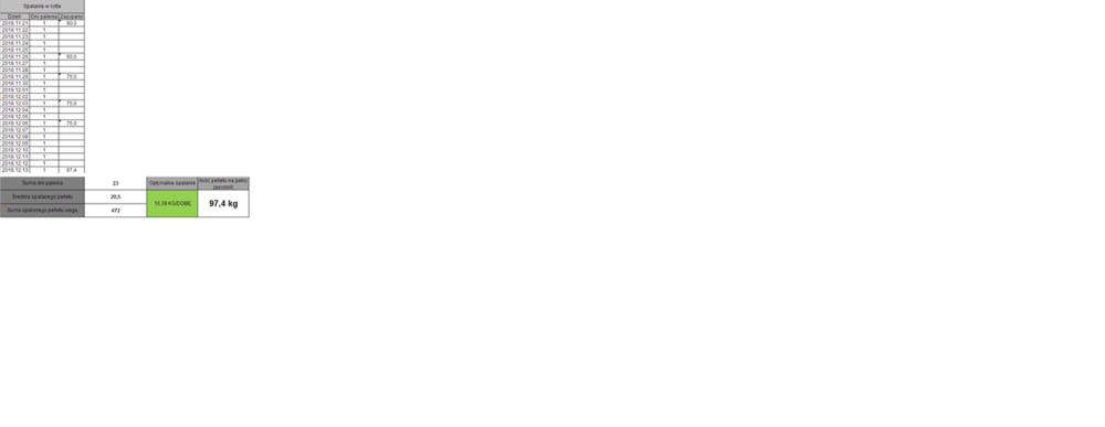

Yoman, u mnie dochodzi w 15min. Z 55° do 65°. Prace mam 2s na 9s. A w podtrzymaniu jest 27-28min. Przydało by się to wydłużyć tylko nie wiem jak.
Jak byście mogli podesłać coś jak spisujecie zużycia jakiś plik w excelu bo chciałbym z kimś porównywać według jego wytycznych godzin pomiaru itp.

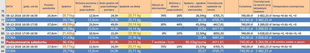

image.png.1c7420deac6df652f14ba70efcf9ac12.png ja mam cos takiego, tu widac jaki PID jest oszczedny;)
Edytowane przez grzegorzkrol
Ja to robię tak ;)
Ale datę masz z lewej w rubryce?
Bo z ilu dni jest ten wykres?
u mnie to tak wygląda
Dzidek a możesz podesłać na e-mail bym prowadził tak jak ty żeby było jakieś porównanie ja testuje PID żeby go ogarnąć i dojść do małego spalania.
Wysyłam ci na priv e-mail.
poszło, jak nie doszło to sprawdź spam
Kod do menu producenta u mnie 5163.
Po wprowadzam tak jak ty i będziemy mieli jakieś porównanie ja będę narazie PIDA męczył.
Dojszło dzięki :)
