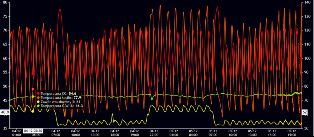

No i tak to wygląda na wykresie

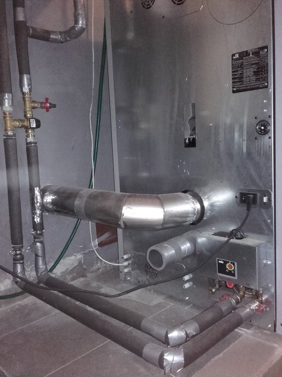

20181124_095933.thumb.jpg.403061a9ce28f0c45713f2ab2578c093.jpgGrzeje tylko CO. Na powrocie zawór 3d termiczny 55 stopni. Grube, stalowe rury, 110 żeber alu,  2 x C22 1200mm i 2 drabinki.
