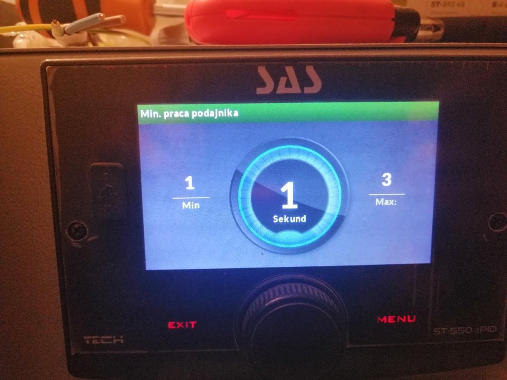

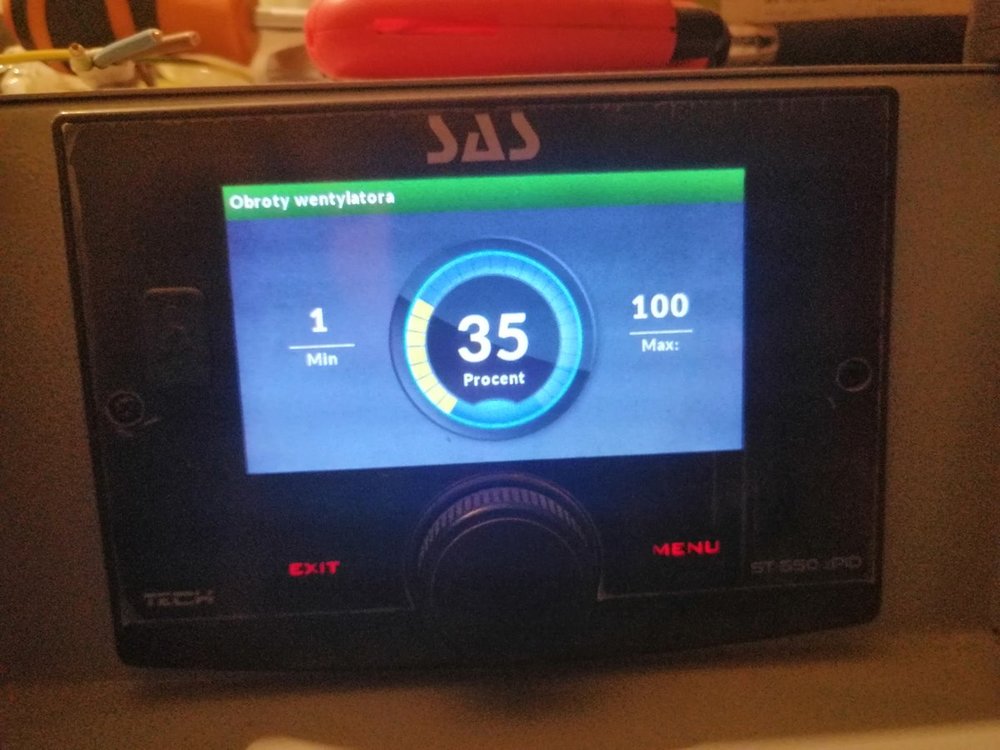

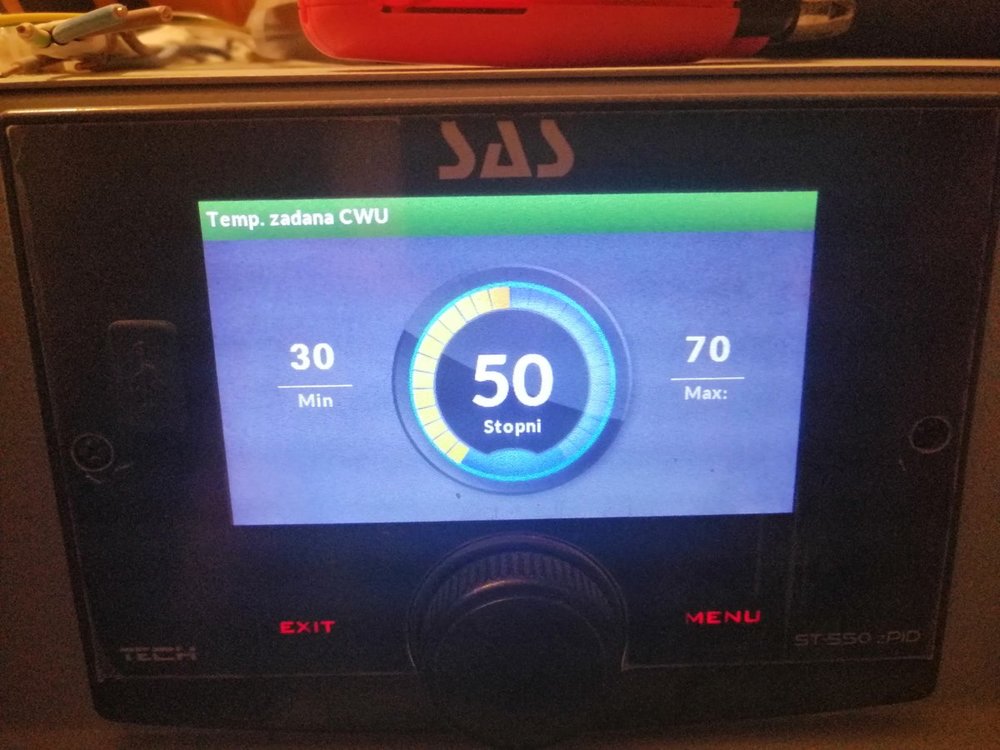

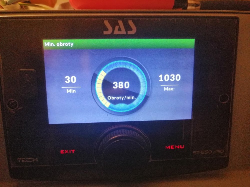

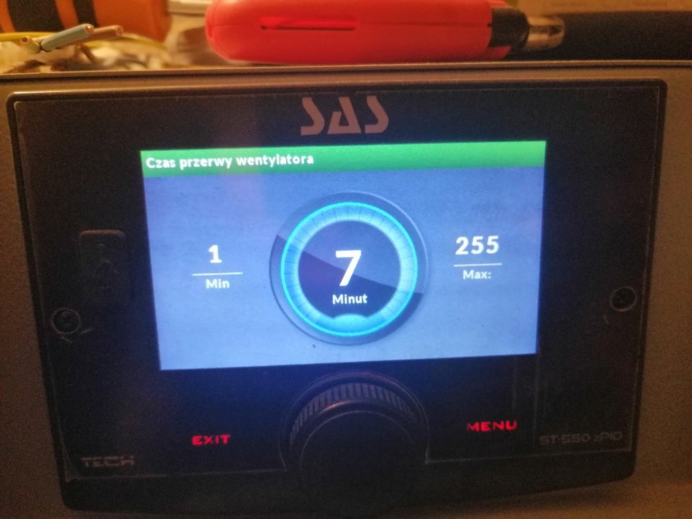

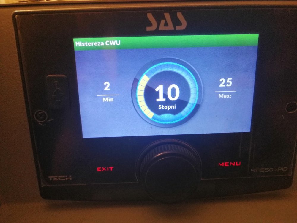

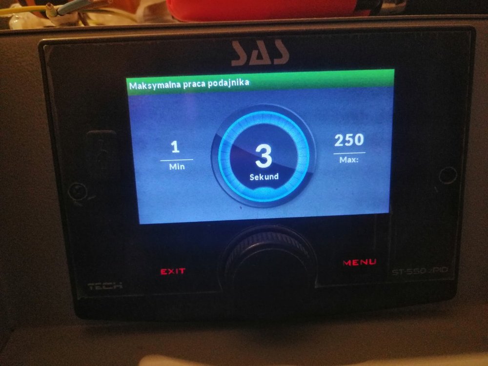

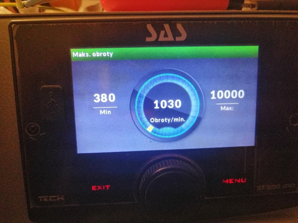

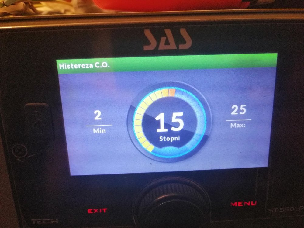

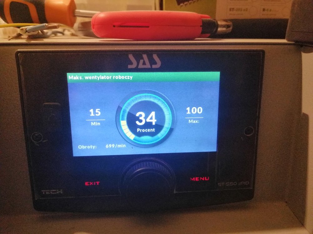

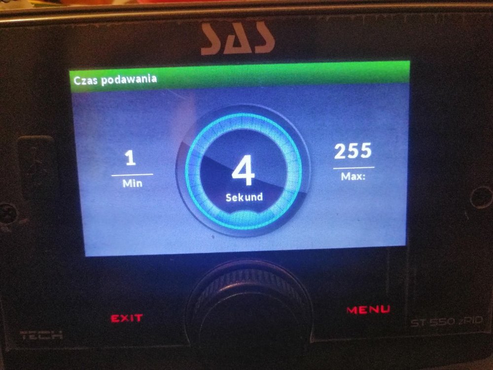

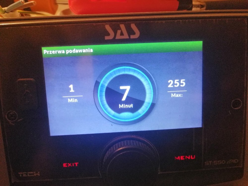

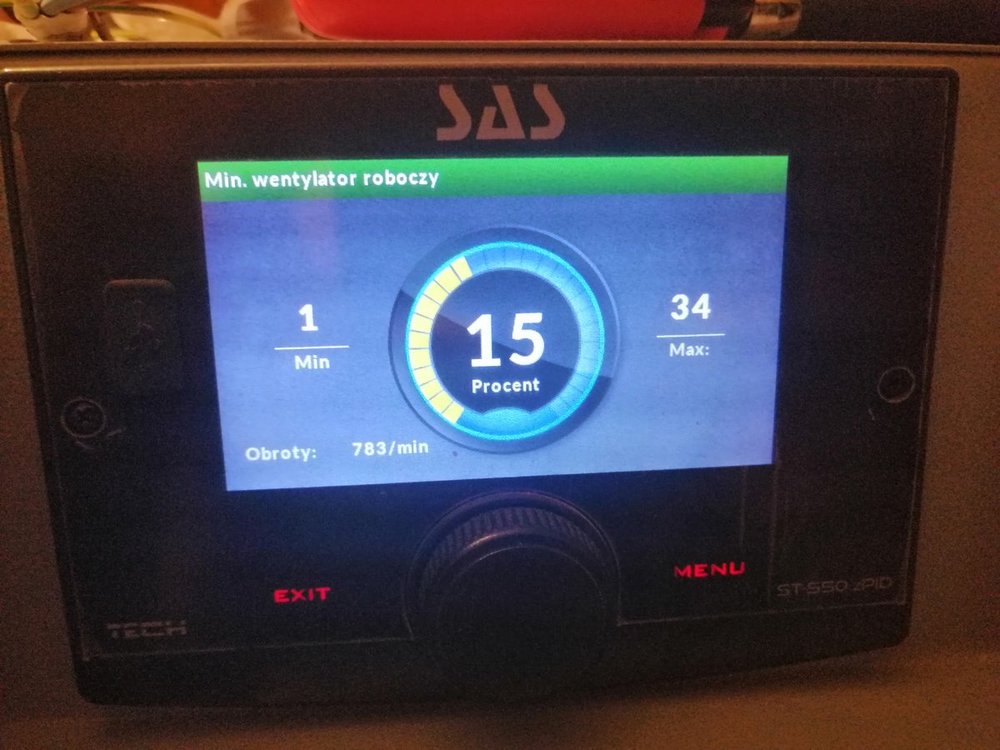

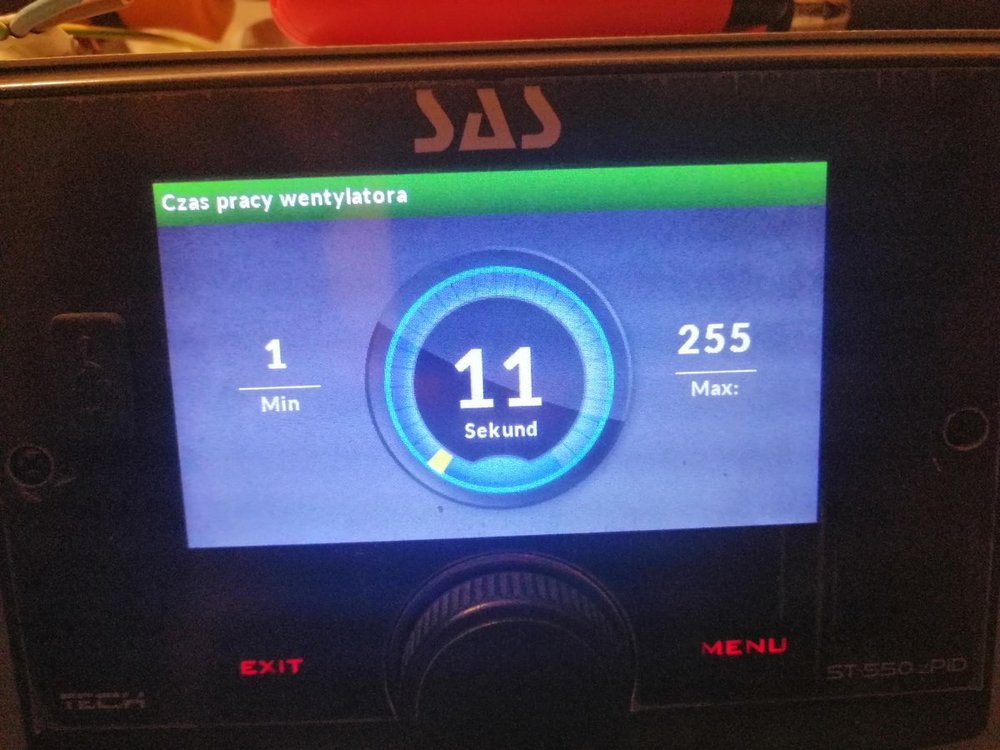

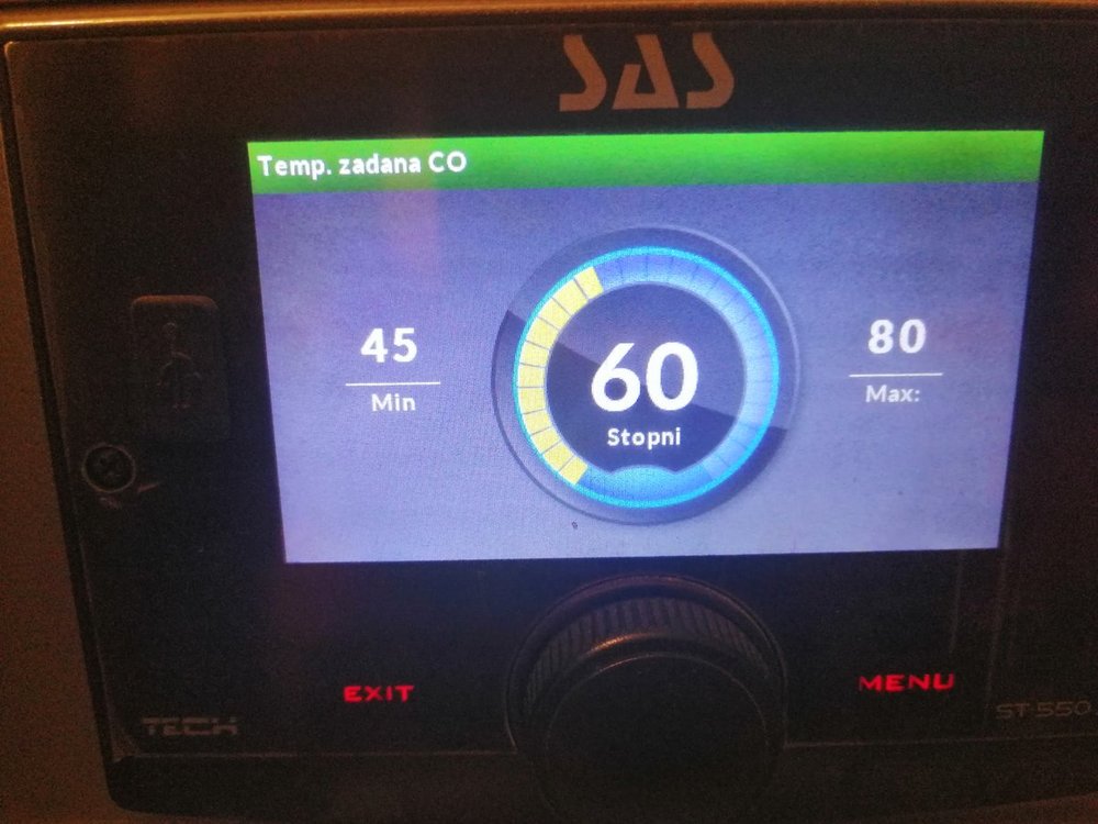

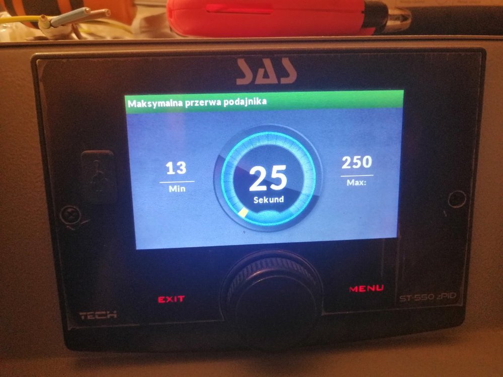

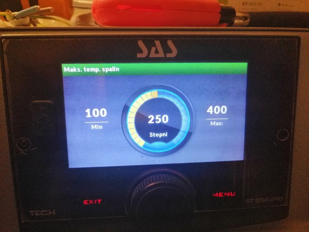

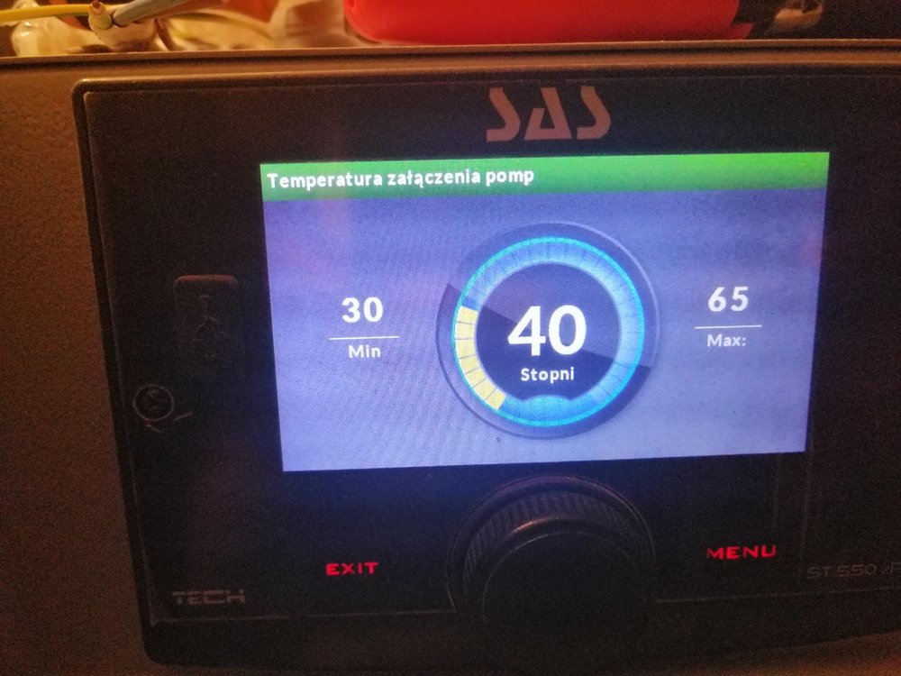

Pisałem wczoraj o spalaniu pelletu że 3 worki to dużo. Od wczoraj siedzę i czytam całe forum od początku post za postem. Mój kocioł  sas bio efekt 17 kw pracuje od maja tego roku. Wygrzewal dom po budowie. Teraz mieszkamy i odkąd zaczęły się chłodniejsze dni zaczął palić ok 3 worków na dobę czasem ciut mniej czasem ciut więcej. Zanim znalazłem to forum robiłem z kotem chyba wszystko. Mnóstwo rzeczy o których piszecie. Uchalane dolne drzwiczki, zwiększana i zmniejszania temperatura spalin zmiana czasów podawania wentylacja no wszystko. I skutki były praktycznie nie zauważalne. Za wyjątkiem jednej zmiany. Temp spalin. Kiedy zrobiło się chłodniej a temp spalin była na 120 stopni piec nie był w stanie dojść do zadanej 60 stopni. Zwiększenie na 220 pomogło ale też zwiększyło spalanie do 3 worków. Stąd moje wnioski kieruje w stronę tej zmiennej, może ilość spalanego opału można najlepiej wyregulowac tym parametrem. Muszę zejść do 2 worków na dobę. Podawaj ie swoje sugestie a ja dodam fotki z moimi ustawieniami.

Ściany 20 cm styropian, poddasze 15 cm wełna isover miejscami 20 cm wełny, fundamenty ocieplone, podłogowa ok80m2 kaloryfery wszystkich 16 sztuk ale nie wszystkie jeszcze działają. Brakuje tylko w domu jeszcze drzwi wewnętrznych i w tym upatruje największy problem. Jak wszystkie będą założone to dam znać jak ze spalaniem. Narazie w PID pobawię się temperatura spalin. Wg ludzi  z sas nie ma się co obawiać temperatury powyżej 200 stopni. Nie smoli i nie osadza się sądzą w okresie zimowym oczywiście. Bo w lato chyba bez sensu dawać taka temp.
