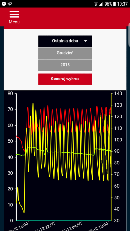

Serio ? Przecież tu nic nie widać..
Zrób wykres z jednej doby a najlepiej podziel ja na dwa tak aby było można coś odczytać..

Witam. Od ostatniej aktywności na forum udało mi się nastawić odpowiednio parę rzeczy . Lecz pojawił się problem z moim zdaniem zbyt dużym spalaniem ok.50kg (40% zasobnika) na dobę.  Pięć to bio efekt 23kw 550zpid.  Zawór 4d ustawiony na 3-4 w skali do 10 . Grzejniki letnie ale w domu utrzymuje się temp. 22 stopni na piętrze a na parterze 23+. Więc jest dobrze . Martwi mnie jedynie spalanie . Czy ma ktoś może pomysł jak je obniżyć? Praca trwa ok. 20 minut a podtrzymanie 25 min .
Dom ocieplony . Ma 17 lat . Ok.230m2 grzania

Załącz zdjęcie z emodul z 1 dnia.. tylko żeby było dobrze widać parametry

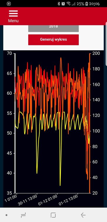

To jest jedna doba. A jak podzielić na 2?
Wygeneruj 1 doba.
Potem zaznacz wykres do połowy (zaznaczanie robi się szare)
Następnie zaznaczysz od połowy..
Klikasz i przeciagasz od danego momentu tak na szaro sie podswietli

Na telefonie coś ciężko z kompa się jakoś da zalogować do tego? Jeszcze pytanko mam przeoczyłem pracę z PID na manual ustawienia podane kilka stron wcześniej i temp spalin ponad 200 stopni? Nie za dużo?

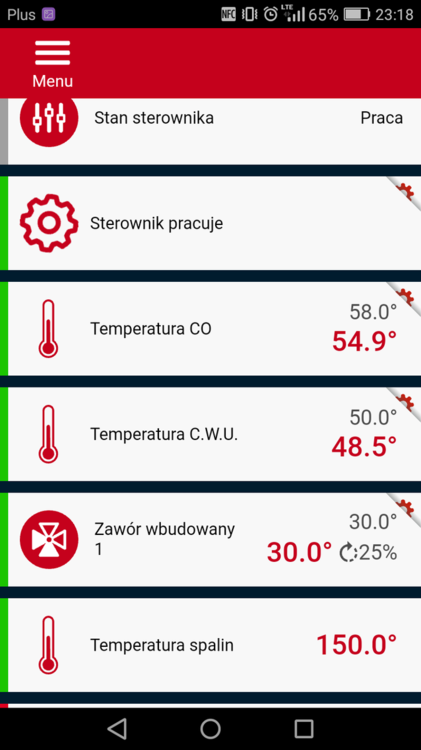

Mam fajnego serwisanta sas na ślasku,
Fabrycznie ustawiaja spaliny 120st I nie przebija tego,
Mi na uruchimieniu pieca serwisant ustawil ma 200st, zalecal w sezonie od 140 do 160 zależy od mrozów I jak bedzie radził sobie piec z dogrzaniem wody,
2 dobe nie pale na pidzie tylko manual. I widac oszczednosci, z 3 na 2 worki spalanie. Na dodatek pozytywne to że nie ma sadzy, wszystko sie wypala.
U mnie spaliny nie dochodza do 120 stopni czy to nie jest zbyt nisko?
Ustaw w menu serwisowe temperature spalin na 140 _160 I zobacz jak bedzie reagowal piec, u mnie duzo szybciej dogrzewa do zadanej temperatury co.
Tylko ze ja w pidzie nie pale wiec te ustawienie za duzo nie zmieni w manualu a wrecz twierdze ze nic.
Ustaw max temperature spalin na 160st, I zobaczysz ze go nie bedzie blokowac,
Ja pale w manualu na twoich ustawieniach, i temp spalin dochodzi do 160st
Ja mam ustawiona maks. Temp. Spalin na 160 A i tak dobija do 200
