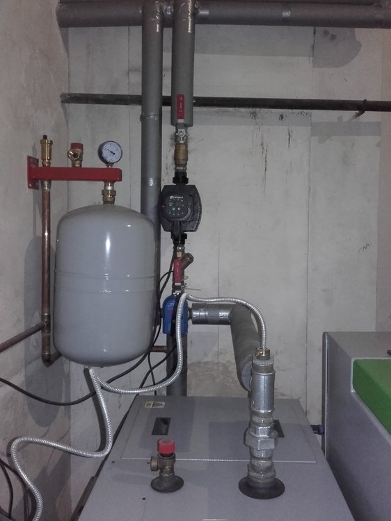

Jeśli chodzi o spalanie to powiedzmy że zyskałem pół dnia z całego zasypu. Mój dom jest na otwartej przestrzeni i nie ma wkoło w odległości 100-150m żadnego zabudowania to wiatr robi swoje a komin ponad dach wyciągnięty z 50cm. Kolejne pół dnia zyskałem montując pompę kotłowa, a następne pół dnia po przerobieniu zasilania podłogi. Kolejne pół dnia mam nadzieję że zyskam po montażu na wiosnę sprzęgła hydraulicznego. I tak jak zasypywalem w zeszłym roku co niedziela wieczór 100kg to żona musiała w piątek dosypać worek, tak teraz spokojnie starcza to do niedzieli. Cały czas pale Piastem z pgg tylko w zeszłym roku szedł retopal a teraz idzie greenpal ale już końcówka i wskakuje na retopal

@lechumb wykonałeś kawałek prac, które przełożyły się na całokształt oszczędności. Wykonywałeś je etapowo i widziałeś różnicę, czy może zrobiłeś to wszystko w ciągu, powiedzmy, jednego lata i masz wynik? Jeżeli wszystko na raz to tak na prawdę ciężko stwierdzić jak rozkładają się proporcje. Za całość może odpowiadać np. przeróbka instalacji zasilania podłogi.
Raczej było to etapowo. Raz kupiłem rck innym razem zrobiłem zawirowywacze innym razem ochronę powrotu zapewniłem zmieniając trochę instalacje. Na wiosnę zostanie tylko sprzęgło i montaż pc do cwu. A że jestem taki że lubię zapisywać wszystko co zrobiłem i kiedy to mam porównanie do spalania co było miesiąc później,rok pozniej po montażu danej rzeczy. Notuje również jakie były wtedy temp. Więc coś te dane są w stanie powiedzieć i myślę że w tym roku wyjdę za sezon o jakąś tone mniej(bardzo bym chcial aby tak wyszło)
Tylko jak porównać miesiąc do miesiąca jak mamy w tym roku tak ciepło. Nie neguje że zmiany u ciebie nie pomogły w oszczędności paliwa tylko jak to porównać dzień do dnia jest inna temperatura a więc inne spalanie.

@lechumb Zyskałeś pół dnia na montażu pompy kotłowej. Czyli jak spalałeś 100kg w 5 dni, tak spalanie wydłużyło się do 5,5dnia. Czyli zszedłeś z 20kg na 18,18... czyli 9%. Przekładając na cały sezon.. jak np. spali się 4 tony to mamy 360kg oszczędności przy cenie 740zł/tona pelletu= ~260zł/sezon. Dobrze myślę?
