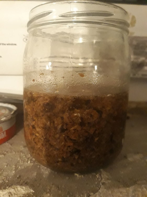

Wklejam zdjęcie próby pelletu po 3h od wrzucenia do wody trochę ciemny chyba kora była?20181203_184224.thumb.jpg.fb362d31c1d203e070cce6b595cd9b0a.jpg
Moim zdaniem bardzo dobry pellet to olczyk praktycznie popiołu brak ma jeden  minus - cenę . Teraz palę pelletem praktycznie najtańszym. Dobrze się pali ale popiołu więcej.
Czyli ten test z wodą co ma pokazać?

A czy zdarzyło się tak, że pellet nie przeszedł wodnej próby a palił się dobrze?  Wydaje mi się że  do każdego pellet trzeba małe korekty powprowadzać i będzie się palił
Zaciekawiło mnie czego dodali że ma taki brązowy kolor mam podejrzenie ze dodali korę a z tego dużo ciepła nie będzie lub jakiś torf.
