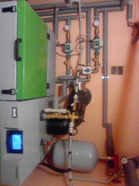

Koledzy co polecacie zrobić żeby zjechać z temp. Spalin? U mnie na ustawieniach podanych jako ostatnie temp. Spalin dochodzi do 210 stopni to chyba nie zbyt dobrze? Ciepło idzie w komin...
Całkowite, porządne czyszczenia kotła, wraz z wyczyszczeniem palnika tak jak było wspominane kilka/kilkanaście postów wyżej. Ustaw zawirowywacze (turbulatory) na półkach. Zwiększ przerwę w pracy (nie mam na myśli przerwy na kawę ;) )
Czopuch masz otwarty czy przymknięty może masz za duży ciąg kominowy
Wysłane z mojego IRON_2 przy użyciu Tapatalka
A masz rck na komunie zainstalowany?
Ja przechodzac na prace bezpid zmniejszyłem spaliny na 160
Regulator ciagu kominowego taki stalowy z lewe strony na wyczystce mam zainstalowanyf0843f663618b9fca5b36362f59a05fb.jpg
To moze spróbuj lekko przydławić czopuch z 10% i obserwuj czy spada temp

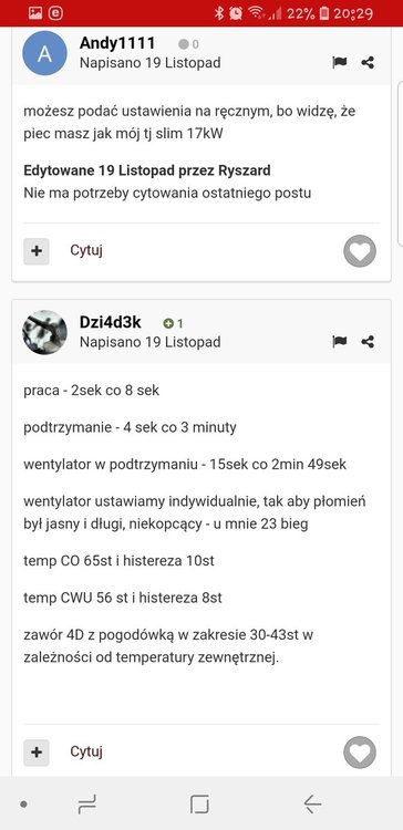

A  na jakich parametrach palisz podawanie, przerwa i wentylator?
