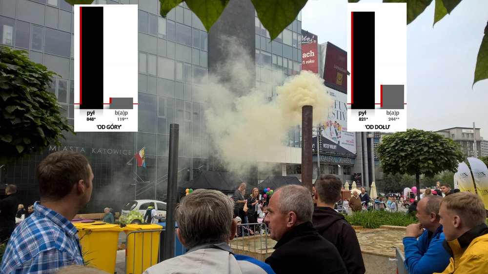

Proszę o opinie ponieważ sam tak palę i jest dobrze, ale czy badania przeprowadzone na stronie
http://smoglab.pl/palenie-od-gory-nie-jest-czystym-ogrzewaniem-pylu-bywa-mniej-rakotworczego-benzoapirenu-wiecej-a-kociol-grozi-wybuchem/

Panie i Panowie ! Czy ja źle widzę:  w spalaniu od góry przy węglu orzech pył 279 zamiast 1322 a benzoicośtam 86 zamiast 325. Toż to wyniki rewelacyjne.
Redukcja smogu przecież zdecydowana. A w badaniu porównuje się do na zielono pomalowanych norm przyszłości.
Tylko idiota zaprzeczałby po całości. Znacznie cwaniej było napisać, że wynik jest raz lepszy, ale przeważnie gorszy, czyli nieprzewidywalny. Ach, i oczywiście 7 razy gorszy od ekoprojektu! Plus grozi wybuchem, zatruciem, poparzeniami, zamarznięciem itd.
Palenie od góry nie zwalczy smogu w 100%, więc jest do luftu. To jest majstersztyk manipulacji. Nieważne, że jest 80% lepiej niż przy kopceniu – jest 7 razy gorzej niż w kotle za 10k.

Po prostu ręce opadają...Super rzetelny artykuł i jeszcze "lepszy" załącznik w PDF-ie (liczyłem że znajdę tam szczególy - przeliczyłem się). Mimo to podany wynik dla węgla rozpalanego od góry w porównaniu do palenia od dołu jest wręcz rewelacyjny - jednak to przemilczano podkreślając te "gorsze" próby. A co do niebezpieczeństwa wybuchów przy rozpalaniu od góry to z własnego doświadczenia wiem że zaglądając do rozpalonego kotła rozpalonego od góry zobaczymy spokojny płomień, a rozpalonego od dołu zobaczymy wielkie BUUUM i przy okazji dokonamy sobie depilacji twarzy :D (wiem co mówię, bo kiedyś paliłem w kotle "bezpiecznie" węglem od dołu i zachciało mi się sprawdzić czy się pali :D).
P.S. Użyty w badaniach Kocioł KSW Plus to zasypowiec bez powietrza wtórnego z dmuchawą. Podobnie jak kocioł "typu MODERATOR". GENERATOR to miałowiec (robili w nim próby ze spalania drewna:). Jedynie kocioł "typu SKI" ma powietrze wtórne w drzwiczkach zasypowych.
P.S.2. cyt."technika rozpału „od góry” jest techniką o nieprzewidywalnym wpływie na wysokość emisji zanieczyszczeń" - a technika rozpału od dołu jest zdecydowanie bardziej przewidywalna: za każdym razem ten sam bród i smród :)

Najlepszy przykład na rzetelność tych badań to wyniki pieców typu koza. Albo oszukane są wyniki, albo oszukany był sposób palenia. Bo jeśli rozpalono oba piece rzetelnie, to znaczy że na żar zarzucono taką samą ilość paliwa, jaką rozpalono od góry. Skoro tak, to efekt musiał być jak na poniższym zdjęciu, a wtedy nijak nie mogły z tego wyjść podobne emisje. Natomiast jeśli faktycznie emisje wyszły takie jak podano, to na żar dokładano małymi porcjami i wtedy piecyk rozpalony od dołu nie kopcił, ale nie było to palenie od dołu, jakie ludzie nagminnie stosują o jakie chodzi producentom kotłów (w wielu DTR stoi literalnie: "rozpalić na ruszcie i zasypać kocioł do pełna").
