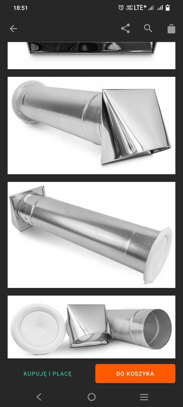

  7. Właśnie nie ma. Myślałem że gdy zrobię kanał powietrzny na prosto to wystarczy
  8. A czy musi być tzw. Zetka? Mam małą kotłownie, obok kuchni (stare budownictwo) i na tą chwilę nie wiem jak to zrobić 🤣
  9. Właśnie w kotłowni nie mam kratki wentylacyjnej. Czy to może być przyczyną?
