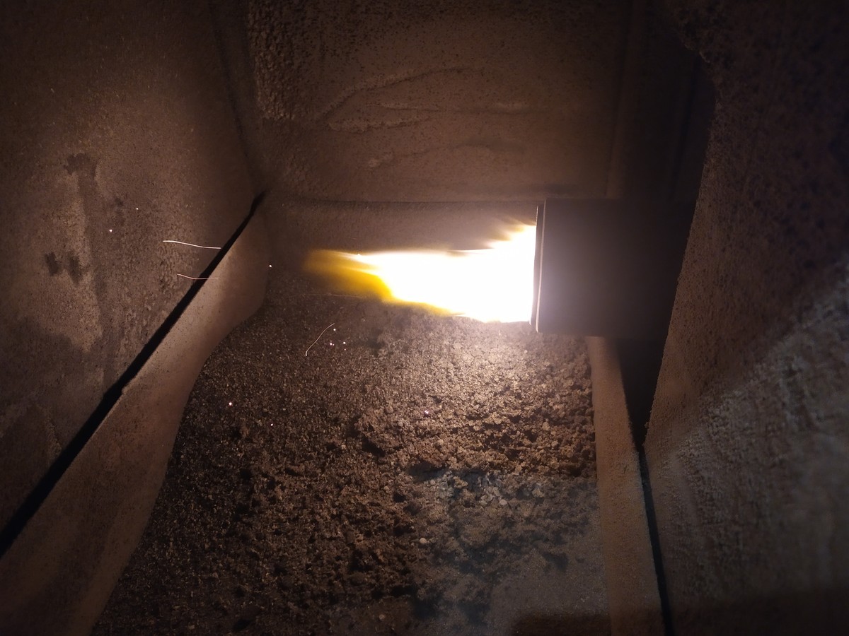

Jednak więcej powietrza ustaw 4.6 i 44% włącz standard najlepiej odpal na nowo daj min 19% i obserwuj Czy na min jakoś płomienia lepsza czy gorsza jak na 22%

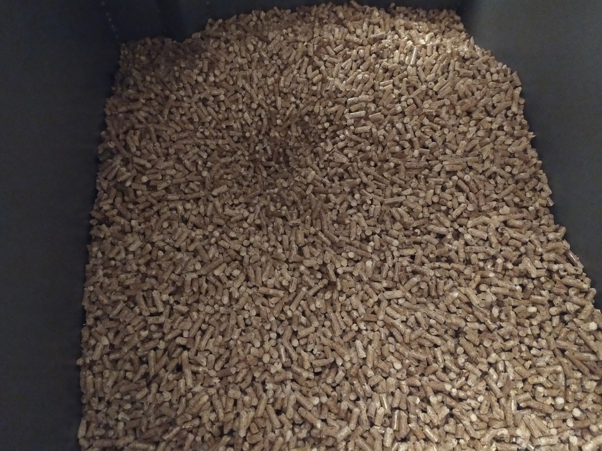

Witajcie ,widzę że tragicznie to wygląda  , pellet widać kiepski ,czy Ty czasem nie masz tam mieszanki z tym słonecznikowym w zasobniku?
Obecnie mam tylko pellet z trociny w zasobniku.
Praca z mocą 5kW płomień ok. 40%
7kW ok. 12 %
9kW ok. 20%
Palnik w trybie standard
Praca z mocą 19kW. Jasność na zdjęciu ok. 30% . Palnik w trybie Standard, nadmuch 44% kaloryczność 4.6
A jak masz ustawioną wydajność dmuchawy po rozpaleniu ? bo widzę że fabrycznie dają tam 100%

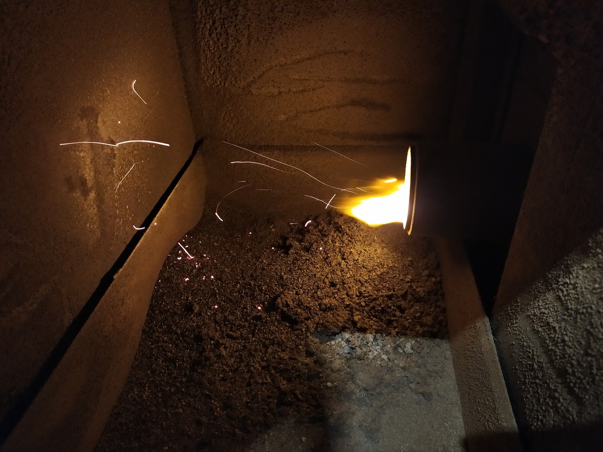

a ten płomień nadal taki sam jak na ostatnim zdjęciu ?
Jak tak to zmniejsz jeszcze kalorycznosć na 4.2
To jest praca z kalorycznoscią 4.6?
Zasypało go czy wypala wszystko? Bo wcześniej na 4.6 robił się płomień tylko maly
Jak to sprawdzić?  Może mi się wydaje ale płomień maleje gdy pracuje zgarniacz.

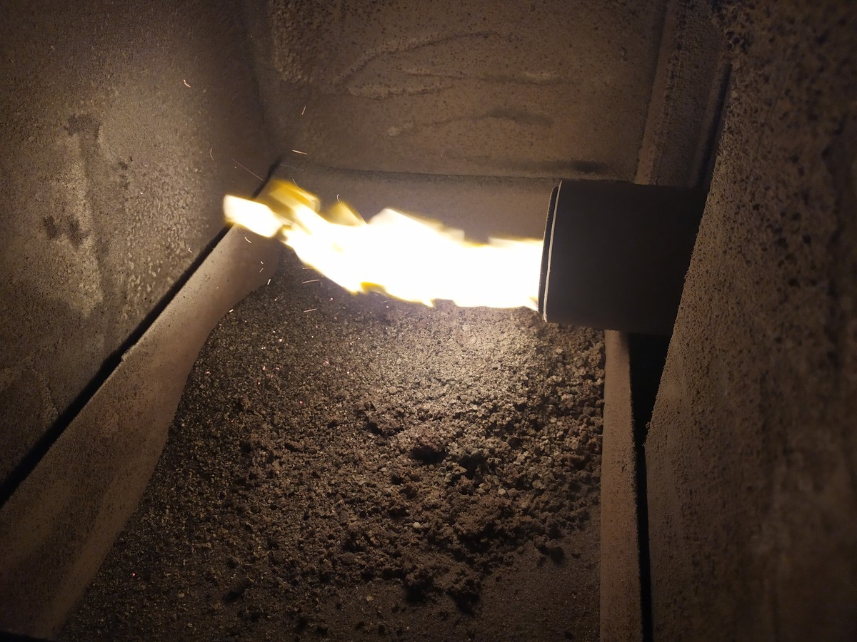

Wygląda jak by szedł z mocą 12kw
Jasność ok. 35% przy kaloryczność 4.2 i nadmuchu 42%
Jasność dobija prawie do 60% a gdy załączy zgarniacz spadła do 30

Robi się żółty płomień jak by go zasypywało a zrób zdjęcie pelletu

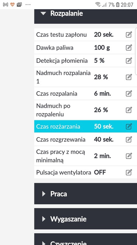

Normalnie ręce opadają . U ciebie na dodatek zamiast dawki paliwa do rozpalania w gramach jest czas podawania w sekundach i jak tu stwierdzić ile tego paliwa jest podawane do rozpalania?

Witam a co wpisać odnośnie tej zapalarki bo są  dwie opcje czas rozżarzania i czas  rozgrzewania 1781553524_Screenshot_20221005-200709_SamsungInternet.thumb.jpg.fb9118e3702dc36253382f25acce0142.jpg
