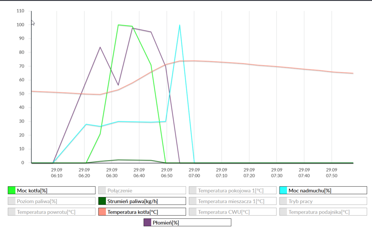

Cześć, może ktoś z was pomoże. Rozpala i płomień stopniowo rośnie, później pik w dół i znów rośnie. Jadę teraz na FL bo na standardzie nie mogę sobie poradzić. Pellet No NAME na pewno z domieszką pyłu z płyt wiórowych. Palnik 5-16KW. Ustawiony na 12KW- nadmuch max 30%, przy większym nadmuchu płomień niższy. Kaloryczność 5.5, waga po teście 17.2 kg/h
