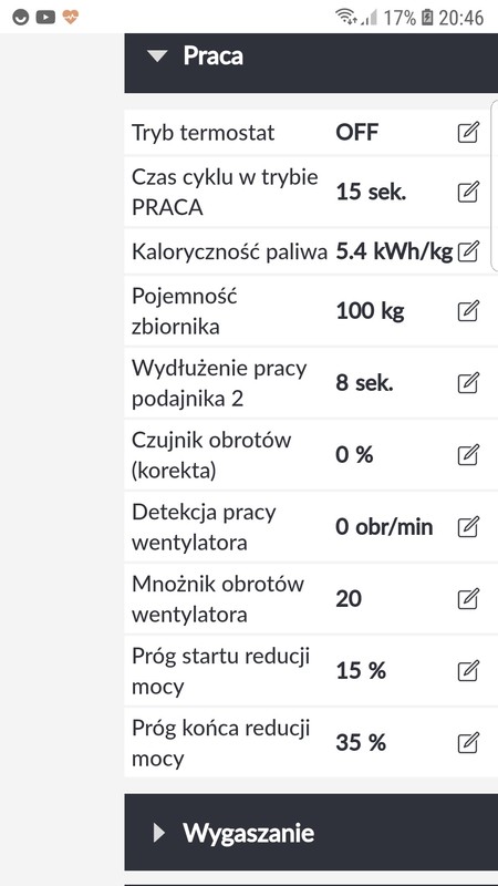

ManiekBasick Opublikowano 5 Października 2022 #15576 Udostępnij Opublikowano 5 Października 2022 13 minut temu, Multiwojt napisał: Witam a co wpisać odnośnie tej zapalarki bo są dwie opcje czas rozżarzania i czas rozgrzewania Tu chyba Plum się klanie więc chłopaki od pluma niech podpowiedzą Cytuj Odnośnik do komentarza Udostępnij na innych stronach Więcej opcji udostępniania...
Kordjano Opublikowano 5 Października 2022 #15577 Udostępnij Opublikowano 5 Października 2022 @Multiwojt Tam gdzie masz 40s to jest czas rozgrzewania zapalarki , czyli praca bez wentylatora ustaw mniej więcej taki by wentylator załączał się zaraz po podaniu dawki do rozpalenia . @hubertkledzik09podnieś zadaną minimum na 65 st w standardowym trybie trzeba ustawić histerezy ty decydujesz na ile stopni przed zadaną palnik będzie schodził z mocą . Cytuj Odnośnik do komentarza Udostępnij na innych stronach Więcej opcji udostępniania...
ManiekBasick Opublikowano 5 Października 2022 #15578 Udostępnij Opublikowano 5 Października 2022 24 minuty temu, Kordjano napisał: Normalnie ręce opadają . U ciebie na dodatek zamiast dawki paliwa do rozpalania w gramach jest czas podawania w sekundach i jak tu stwierdzić ile tego paliwa jest podawane do rozpalania? Kucze u mnie też tak jest ze w sek. Cytuj Odnośnik do komentarza Udostępnij na innych stronach Więcej opcji udostępniania...

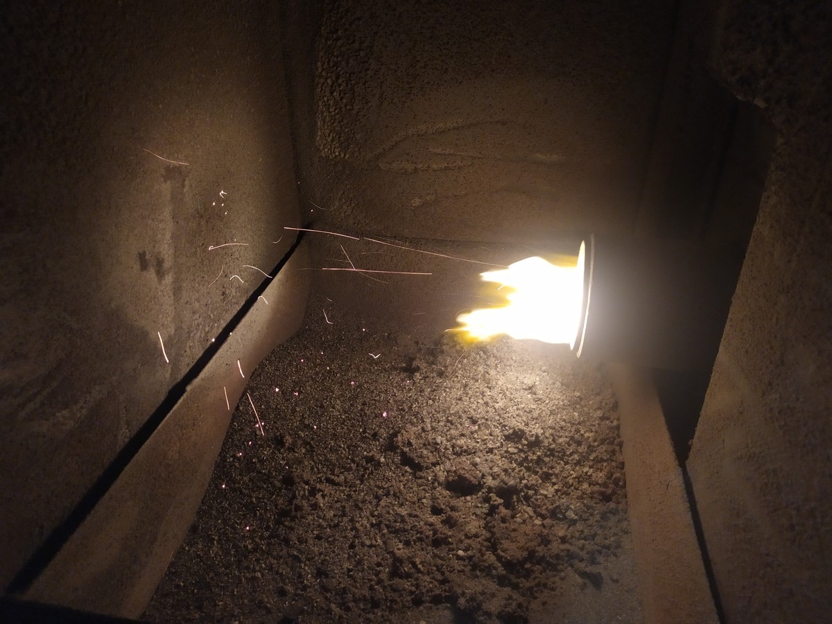

hubertkledzik09 Opublikowano 5 Października 2022 #15579 Udostępnij Opublikowano 5 Października 2022 Histereza mocy minimalnej mam 6° Jasność ok. 20% przy mocy 19kW Cytuj Odnośnik do komentarza Udostępnij na innych stronach Więcej opcji udostępniania...
Kordjano Opublikowano 5 Października 2022 #15580 Udostępnij Opublikowano 5 Października 2022 A ile masz nastawione i przy jakiej wydajności podajnika jak to w ogóle ustaliłeś ile to ma sypać ? @hubertkledzik09pewnie temperatura kotła spadła i palnik zwieksza moc ,Tak? Daj na 3 st tą histerezę . Cytuj Odnośnik do komentarza Udostępnij na innych stronach Więcej opcji udostępniania...
hubertkledzik09 Opublikowano 5 Października 2022 #15581 Udostępnij Opublikowano 5 Października 2022 Palnik zwiększył moc ale temperatura nie spadła. Cytuj Odnośnik do komentarza Udostępnij na innych stronach Więcej opcji udostępniania...

ManiekBasick Opublikowano 5 Października 2022 #15583 Udostępnij Opublikowano 5 Października 2022 (edytowane) Ja mam na 23sek przesyp. 2kg 6min 360sek 2/360*23=0.12kg Edytowane 5 Października 2022 przez ManiekBasick Cytuj Odnośnik do komentarza Udostępnij na innych stronach Więcej opcji udostępniania...

Kordjano Opublikowano 5 Października 2022 #15585 Udostępnij Opublikowano 5 Października 2022 a co teraz z tym płomieniem . Cytuj Odnośnik do komentarza Udostępnij na innych stronach Więcej opcji udostępniania...
hubertkledzik09 Opublikowano 5 Października 2022 #15586 Udostępnij Opublikowano 5 Października 2022 Jasność ok. 40% Cytuj Odnośnik do komentarza Udostępnij na innych stronach Więcej opcji udostępniania...

Multiwojt Opublikowano 5 Października 2022 #15588 Udostępnij Opublikowano 5 Października 2022 Witam co wypisać w parametrze pojemność zbiornika mam 440 litrów obecnie tam jest 100kg Cytuj Odnośnik do komentarza Udostępnij na innych stronach Więcej opcji udostępniania...
hubertkledzik09 Opublikowano 5 Października 2022 #15589 Udostępnij Opublikowano 5 Października 2022 Szczerze to nie mam pojęcia. Wydaje mi się że jest zawór 3drogowy. Cytuj Odnośnik do komentarza Udostępnij na innych stronach Więcej opcji udostępniania...
ManiekBasick Opublikowano 5 Października 2022 #15590 Udostępnij Opublikowano 5 Października 2022 2 minuty temu, Multiwojt napisał: Witam co wypisać w parametrze pojemność zbiornika mam 440 litrów obecnie tam jest 100kg 100kg a później ewentualnie korekta jak zostanie albo braknie Cytuj Odnośnik do komentarza Udostępnij na innych stronach Więcej opcji udostępniania...

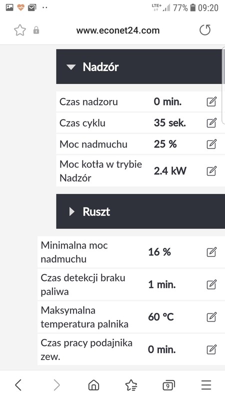

Multiwojt Opublikowano 6 Października 2022 #15592 Udostępnij Opublikowano 6 Października 2022 Witam a jak włączyć tryb nadzór czy ma tam być jakiś czas włączony bo u mnie to nie funkcjonuje Cytuj Odnośnik do komentarza Udostępnij na innych stronach Więcej opcji udostępniania...
mac65 Opublikowano 6 Października 2022 #15593 Udostępnij Opublikowano 6 Października 2022 (edytowane) W tej chwili tryb nadzór masz wyłączony ( czas nadzoru 0 min.) . Ja mam na 30 minut ale to zależy od odbioru ciepła z instalacji . Głownie chodzi oto żeby kocioł nie wygaszał i nie startował po kilku minutach ponownie gdy odbiór ciepła chwilowo spadnie a temperatura kotła przekroczy ustawioną histerezę . Co do ustawień mocy w podtrzymaniu temperatura kotła w podtrzymaniu ma spadać a nie wzrastać w przeciwnym razie może dojść do awaryjnego wyłączenia palnika STB . Te ustawienia trzeba dobrać do instalacji i odbioru ciepła przez budynek . Edytowane 6 Października 2022 przez mac65 Cytuj Odnośnik do komentarza Udostępnij na innych stronach Więcej opcji udostępniania...

Multiwojt Opublikowano 6 Października 2022 #15595 Udostępnij Opublikowano 6 Października 2022 Godzinę temu, mac65 napisał: W tej chwili tryb nadzór masz wyłączony ( czas nadzoru 0 min.) . Ja mam na 30 minut ale to zależy od odbioru ciepła z instalacji . Głownie chodzi oto żeby kocioł nie wygaszał i nie startował po kilku minutach ponownie gdy odbiór ciepła chwilowo spadnie a temperatura kotła przekroczy ustawioną histerezę . Co do ustawień mocy w podtrzymaniu temperatura kotła w podtrzymaniu ma spadać a nie wzrastać w przeciwnym razie może dojść do awaryjnego wyłączenia palnika STB . Te ustawienia trzeba dobrać do instalacji i odbioru ciepła przez budynek . To znaczy jak piec osiągnie moje 65 stopni to później jeszcze pracuje 30 minut w nadzorze czy jak dobije do 70 stopni przy ustawionej histerezie 5st i się wyłączy w stan postoju dobrze to pojmuję Cytuj Odnośnik do komentarza Udostępnij na innych stronach Więcej opcji udostępniania...
mac65 Opublikowano 6 Października 2022 #15596 Udostępnij Opublikowano 6 Października 2022 (edytowane) Kocioł dochodzi do zadanej + histereza i przechodzi w podtrzymanie aż do czasu kiedy temperatura na kotle spadnie do zadanej -minus histereza i znowu zaczyna pracować z mocą adekwatną do ustawionych parametrów mocy pośredniej i minimalnej . ( moc minimalna to nie to samo co moc w podtrzymaniu ). To podtrzymanie jest po to żeby kocioł nie taktował ( rozpalał i gasił co kilka minut ) bo przy każdym wygaszaniu wychładza sie o 3 C ( fabrycznie ustawione - można zmienić ) Edytowane 6 Października 2022 przez mac65 Cytuj Odnośnik do komentarza Udostępnij na innych stronach Więcej opcji udostępniania...
maronka Opublikowano 6 Października 2022 #15597 Udostępnij Opublikowano 6 Października 2022 Na mocy maksymalnej pracuje do czasu dojścia do H1,wtedy pracuje na mocy pośredniej do czasu dojścia do H2 ,wtedy pracuje na mocy minimalnej do czasu dojścia do zadanej ,czasami plus 5 stopni,wtedy przechodzi do podtrzymania na mocy zadanej w podtrzymaniu,i na czas zadany dla podtrzymania ,lub spadku temp poniżej histerezy kotła ,czy dobrze zrozumiałem pracę w standardzie ? Cytuj Odnośnik do komentarza Udostępnij na innych stronach Więcej opcji udostępniania...

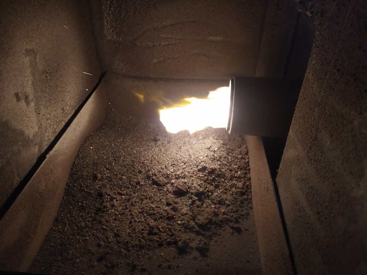

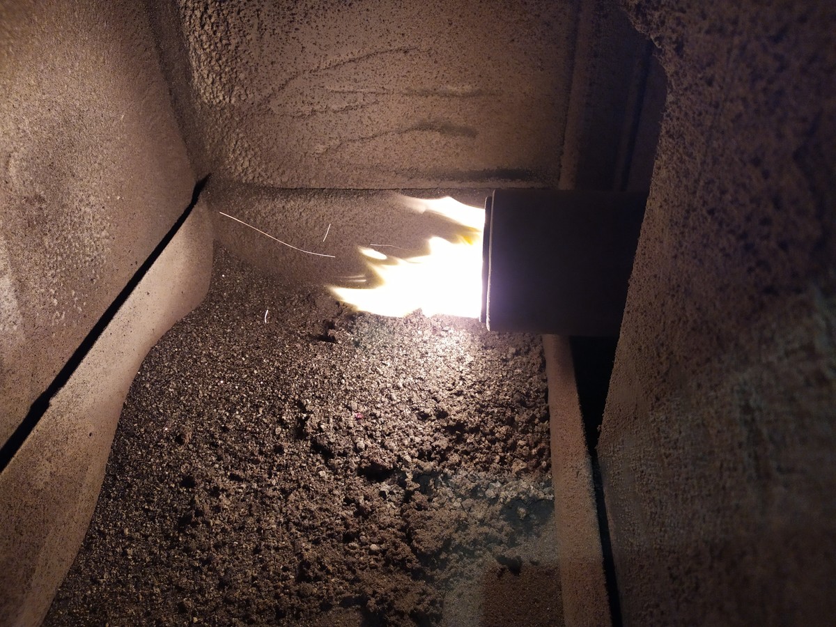

hubertkledzik09 Opublikowano 6 Października 2022 #15600 Udostępnij Opublikowano 6 Października 2022 Witam wszystkich. Wprowadzilem ustawienia które dostalem od jednego kolegi. Kaloryczność 5.6 max nadmuch 35 czas podawania 8sec. (Przedtem było 15s) Płomień waha się w granicach 20- 50%. Na zdjęciu płomień z jasnością ok. 35% Co myślicie? Cytuj Odnośnik do komentarza Udostępnij na innych stronach Więcej opcji udostępniania...
