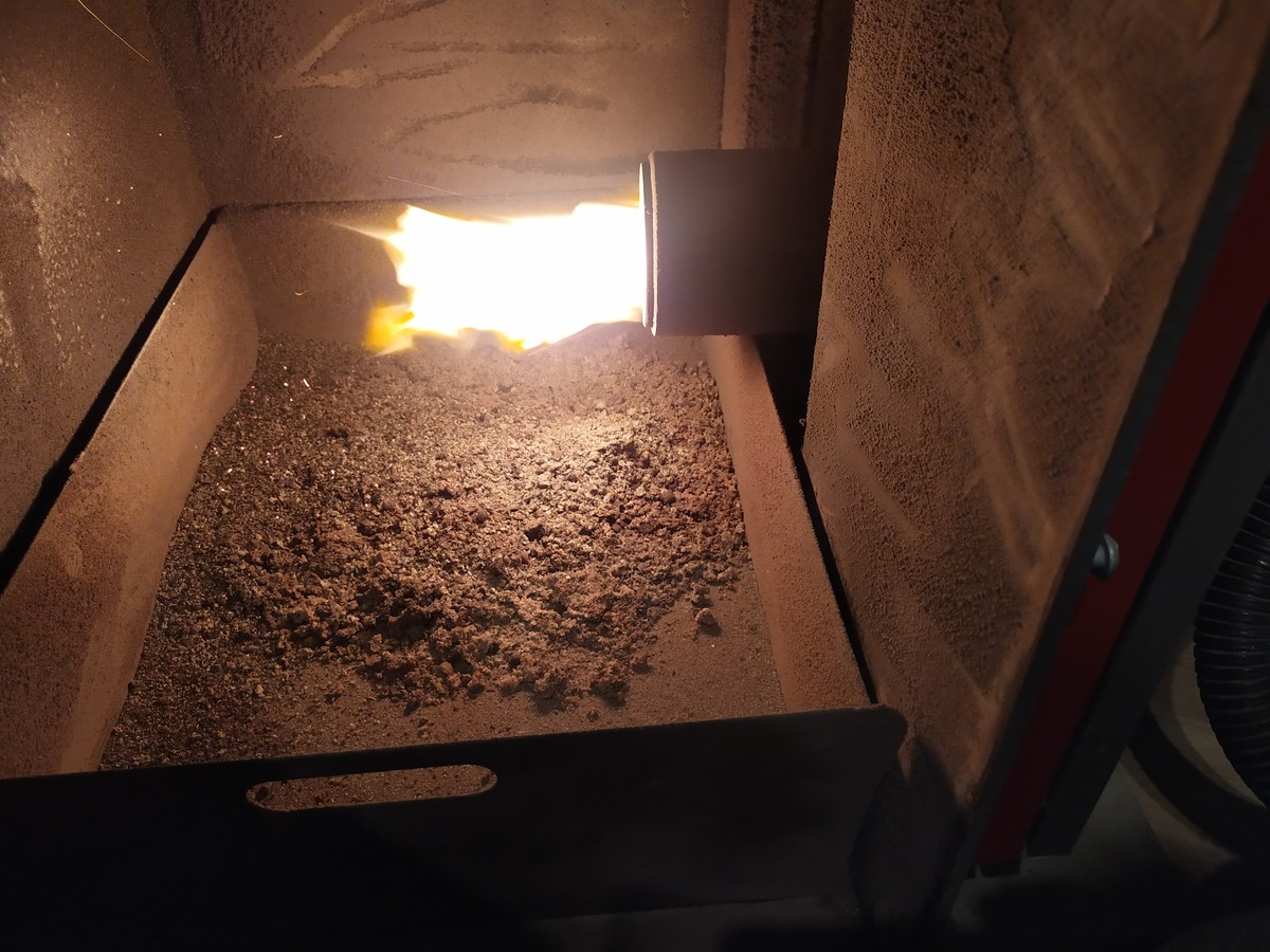

A kaloryczność jaką masz ? dobrze żebyś podglądną co jest w palniku podczas pracy czy jest dużo pelletu w palniku ,
Jaki płomień jest fizycznie przy 20 kw to około 30 cm powinien być i taki pełny z całej rury powinien walić .
Czy podczas obrotu komory procent płomienia się zwiększa ?
Ten procent jest od początku taki lichy ,czy dopiero po jakimś czasie pracy palnika?

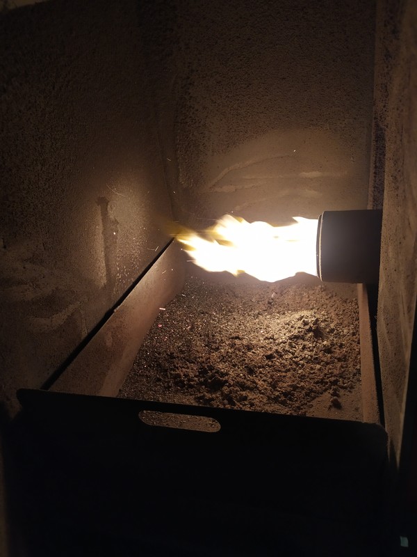

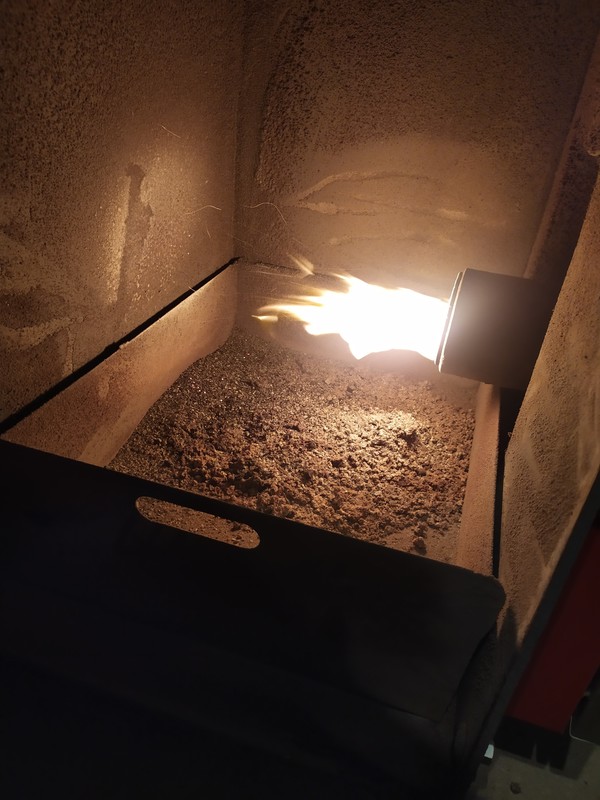

Kaloryczność mam 5.4. Na początku płomień jest w granicach 50-70%. Na zdjęciu płomień przy pracy 20kW z jasnością 10%. Gdy zgarniacza załączy jasność płomienia się nie zmienia.
Ogólnie jak włącza się pompy to temp. Spada do 43 i pompki się wyłączają a kocioł się dalej nagrzewa.
Może tutaj trzeba coś zmienić ?
To jest dupa , taki płomień nie daje mocy 20 kw .
Wiesz co zrób ? sprawdź jak kocioł ostygnie drożność dziurek napowietrzających ,bo na zdjęciach ja ich za bardzo nie widzę a raczej powinno je być widać , możliwe że ci one zaszły osadem bo praktycznie paliłeś bez obrotu komory ,
włącz sterowanie ręczne nadmuch i obrót komory i przeleć szczotką palenisko .

Za mały płomień może być spowodowany niską kaloryczna paliwa może daj na 4-4.5 i obserwuj płomień. Przy 20KW powinien byc na 25-30cm. Zawsze obserwuj płomień na drugim miejscu jakość płomienia na wyświetlaczu. Musisz regulować kaloryczność paliwa i siła nadmuchu. Tak jak kolega wyżej pisał drożność dziur bardzo ważna chyba ze masz nowy kocioł to jeszcze masz ok.
No kocioł mam od Maja tego roku. Ale problem zaczął się jak przełączyłem na tryb zima. Gdy grzałem tylko na wodę było ok. Kaloryczność mam 5.4 a nadmuch 40% obecnie. Przed chwilą jasność płomienia sięgnęła 55% a teraz jest 18
Mozesz sie pobawić dzisiaj , daj kaloryczność na 4.5 z ciekawości i zobacz czy płomień sie zwiększy , jak by Ci zasypało to wygaś i odpal na nowo z kalorycznością poprzednią , wszystkiego na raz nie zmieniaj .
Płomień jasny ale krótki więc albo jeszcze w dół z kalorycznością albo w dół z wiatrem. Tak jak Kordiano pisał nie wszystko na raz, zmienić jedna pozycja i czekać.
No nic , musisz się upewnić że te dziurki są drożne ,nie wiem jaki masz dostęp do palnika .
ja jak czyszczę to włączam nadmuch i obrót bo wydmuchuje od razu pył z dziurek , jak porządnie zarosną to trzeba wkrętem przetykać .
Puki co to ja bym zmniejszył nadmuch 4% jak Kolega wyżej radzi i obserwacja .

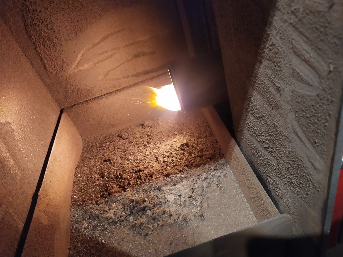

Jutro przeczyszcze z rana. Póki co zmieniłem nadmuch na 38%. Temperatura powoli rośnie jest 51°
No powoli bo mocy nie ma na palniku .
Wczoraj stał na 50° dziś już 52 więc jest lepiej. Dam znać jak jutro po czyszczeniu.
Obniżenie nadmuchu nic nie zmieniło?
Przy nadmuchu 38% jasność płomienia 15-40%
Może pellet bardzo ci...y, bo widzę  spieki w popielniku a tak się obi przy złym pellecie. Czasem może mieć poniżej 4kwh bo w tych czasach z wszystkiego robią.
Moze tak być , trochu się spodziewałem tego że tym sezonie będzie wiecej Kolegów z problemami .
@hubertkledzik09Na dobranoc daj kalorycznosć na 4 ,nadmuch zostaw .

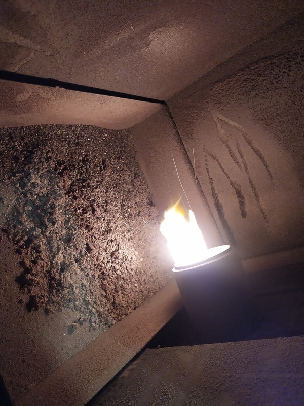

Taki płomień przy kaloryczność 4.3 i nadmuchu 38% jasność 8-30

Jest lepiej , lecz wygląda jak by palnik zaczynał sie dławić pelletem  ,jak wyczyścisz palnik to zacznij od kaloryczności 5 kw nadmuch zostaw obecny ,

Płomień zaczyna się ładny robić. Wiesz mniej więcej co robić, tylko powoli i po jednym parametrze.
A jak z temperaturą? Powinna wzrastać.
