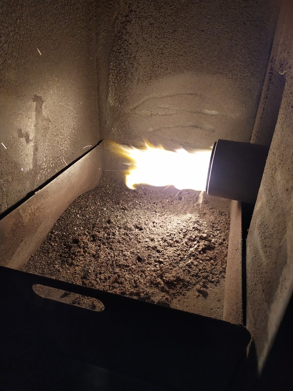

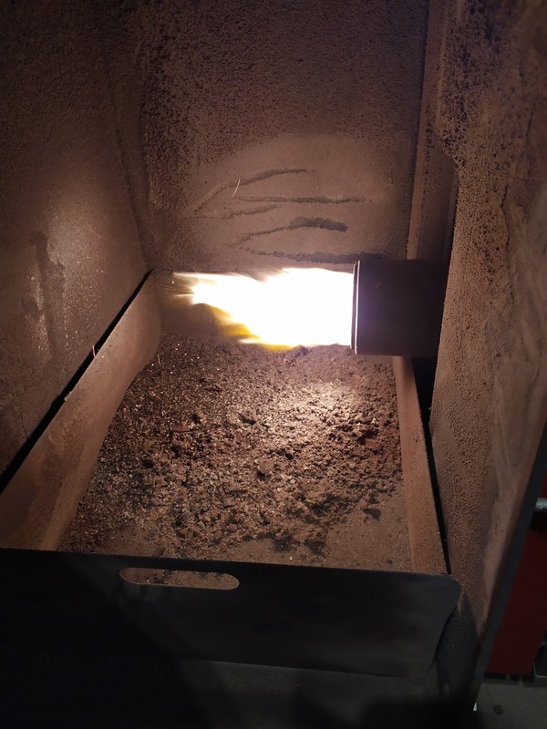

Wyczyściłem palnik. Kaloryczność 5 nadmuch 38% tak wygląda płomień przy mocy 20kW. Jasność 10-30%
Edytowane przez hubertkledzik09

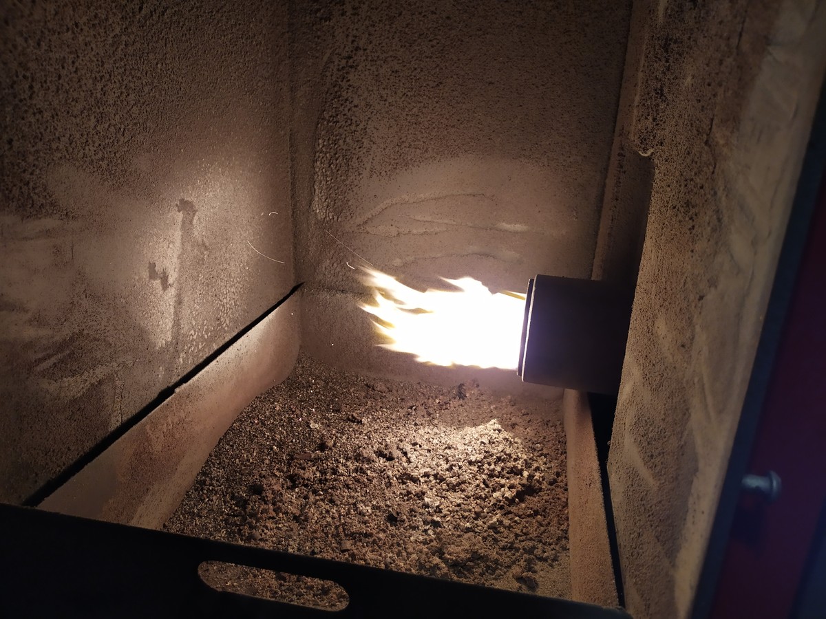

A taki płomień na kalorycznośći 4.5
Czy były dziurki zarośnięte ? Jaka jest jasność płomienia na tym zdjeciu na dole?
spróbuj ująć jeszcze nadmuch o 2% ,
Dziurki były trochę zasyfione. A kaloryczność zostawić 4.5 ? Jasność płomienia była między 15-30%
Na razie zostaw , teraz chyba lepiej dochodzi do zadanej?

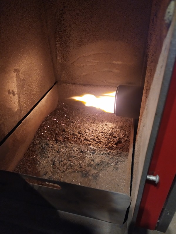

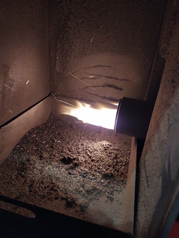

Tak wygląda płomień przy kalorycznośći 4.5 i nadmuchu 36%, jasność ok. 20%IMG_20221003_195838.thumb.jpg.7d867436f2e5dcd2e92b27ba31bdbe57.jpg
Jasność płomienia wacha się  8-35%
Ja bym dał kaloryczność 4 i ewentualnie nadmuchem regulował ale niech Kordjano się wypowie.
A daj mu obrót komory co 1 minutę czas zostaw ,i niech sobie chwilę pochodzi a ty poobserwuj co z jasnością i długością płomienia .
@ManiekBasickzrobimy tak ,ale jeszcze to chcialem sprawdzić
To wrzuć mu tą kaloryczność na 4 według propozycji kolegi , po chwili będziemy nadmuch dostrajać ,gdyby sie popieprzyło to wrócimy do obrotu komory co 2minuty

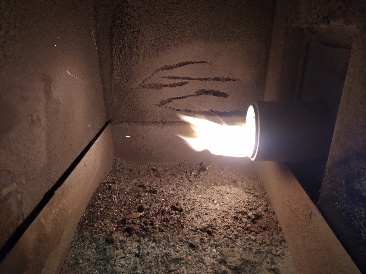

Kaloryczność 4.0 obrót co 1min
Jasność płomienia 20-40%
Nadmuch 36%
Na zdjęciu ok. 34%
Coś się spitoliło , wygaś palnik daj nadmuch na 38 i obrót co dwie minuty i odpal na nowo z kalorycznością 4 zobaczymy co będzie .

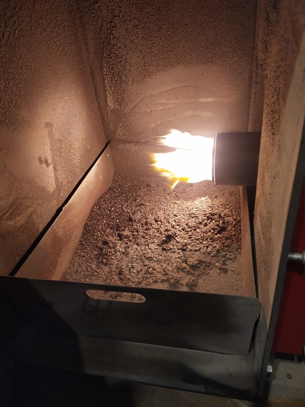

Na zdjęciu jasność płomienia ok. 30% praca z mocą 18kW
Waha się 30-50%
Kaloryczność 4
Nadmuch 38
Obrót co 2min
Poczekajmy chwilę , z piec 10 minut
Jasność na zdjęciu ok.27%
Praca z mocą 20kW
żaby Cię nie męczyć to zwiększ kaloryczność na 4..5 i idziemy spać .
Jutro sobie odpal na 4.5 Nadmuch 38 , jak pochodzi chwile to spróbujemy z czasem cyklu praca dać na 30 s.

[mention=104410]hubertkledzik09[/mention] Ja sporo czasu spędziłem przy piecu by płomień zaczął mi palić koło 100% na pellecie z mebli, przerabiałem różne kombinacje i powiem Ci że najlepiej w ustawieniach pomaga posiadanie econet, widzisz wykresy, zmieniasz jeden parametr, odpalasz kocioł i widzisz na wykresie co się zmieniło i w którym kierunku to poszło. Kaloryczność pelletu ma ogromne znaczenie na płomień i nagrzewanie ale równie ważnym parametrem jest czyszczenie palnika, czas i rotacja. Jak trafisz na dobre ustawienia kaloryczności a źle ustawisz czas czyszczenia i rotację to będzie klapa i będziesz zmieniał kaloryczność itp a palnik dalej na 10-60% będzie skakał. Moja propozycja to daj sobie kaloryczność na 5.2, i początkowo czas czyszczenia na 120 sekund i rotację na 5. Włącz kocioł i zobacz jak to będzie chodzić, po wygaszeniu kotła, zmień tylko rotację na 6 i sprawdź, jak będzie lepiej daj raz w górę jak gorzej jeszcze dół do normy, potem zacznie zmieniać czas czyszczenie o 10 sekund. Tak dojdziesz do optymalnych ustawień. Jak ustawisz optymalnie czyszczenie, zmniejsz kaloryczność na 5.0 i sprawdź czy lepiej czy gorzej.

Tak dla przypomnienia bo nie raz już o tym pisałem . Palnikowi 20 kW trzeba dać trochę luzu i zapasu w górę czyli najlepiej jak pracuje na mocy 19 kW ( dla pracy kotła nie ma to wielkiego znaczenia ale palnik pracuje płynniej ) Z fotek widzę że  problem tkwi w paliwie , kaloryczność raczej na poziomie pomiędzy 4-4,5 pelet wygląda na MDF a na takim trudno uzyskać płomień 100 %  bo on się raczej żarzy a nie spala . Kolor kotła wewnątrz na Twoich fotkach  również wskazuje na MDF . Ogrzać tym ogrzejesz ale paliwa pójdzie do 20 % więcej . Co do ustawień to dla 19 kW nadmuch z doświadczenia to ok 39 % -1% ewentualnie . Jeśli % płomienia zaraz po podaniu paliwa spada to również źle dobrana kaloryczność ( za mała ) podaje za dużo w dawce ale on to sam wylicza w oparciu o kaloryczność jaką wprowadziłeś . Jeśli chodzi o płomień to problem może być również natury sprzętowej . W starszych modelach  palnika był inny czujnik płomienia , mam stary model w palniku 16 kW z przed kilku lat i tam jest ten problem , w 20kW którą mam od 2 lat  już nie występuje . Podstawa do wszystkich ustawień jest kaloryczność paliwa którą wprowadzasz , resztę palnik wylicza sam i ewentualne korekty są naprawdę minimalne albo wręcz niepotrzebne . No i drugi ważny parametr to test podajnika bo to z kolei jest podstawą do wyliczenia dawki paliwa ( czasu pracy podajnika 1 ) . Pozdrawiam
% płomienia podczas podawania paliwa nie spada, nieraz spada po podaniu. Kaloryczność mam teraz 4.4 nadmuch 38% a wydajność 18.6 tak jak wyszło w tescie.
Płomień Wacha się w granicach 20-30%
Czyszczenie mam co 2 min na 6sec (4cykniecia)

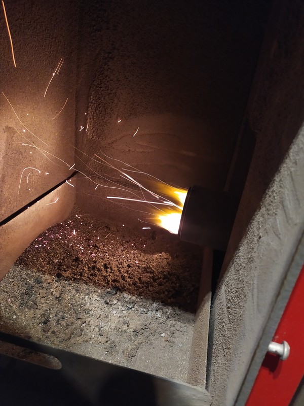

Na zdjęciu jasność ok.20% przy mocy pracy 20kW
Myślę że nie ma sensu dawać niżej kaloryczności , najlepiej miałeś na 4.5 , moze teraz przytnij moc maksymalną na 19 kw i zobaczymy czy płomien się zwiększy .
Przy mocy 19kW kalorycznośći 4.5 i nadmuchu 38%. Jasność płomienia jest w granicach 3-15%  i mocno dymi jak otworze drzwiczki.
2% płomienia i rozpalanie. Temp. Na kotle 48°...
