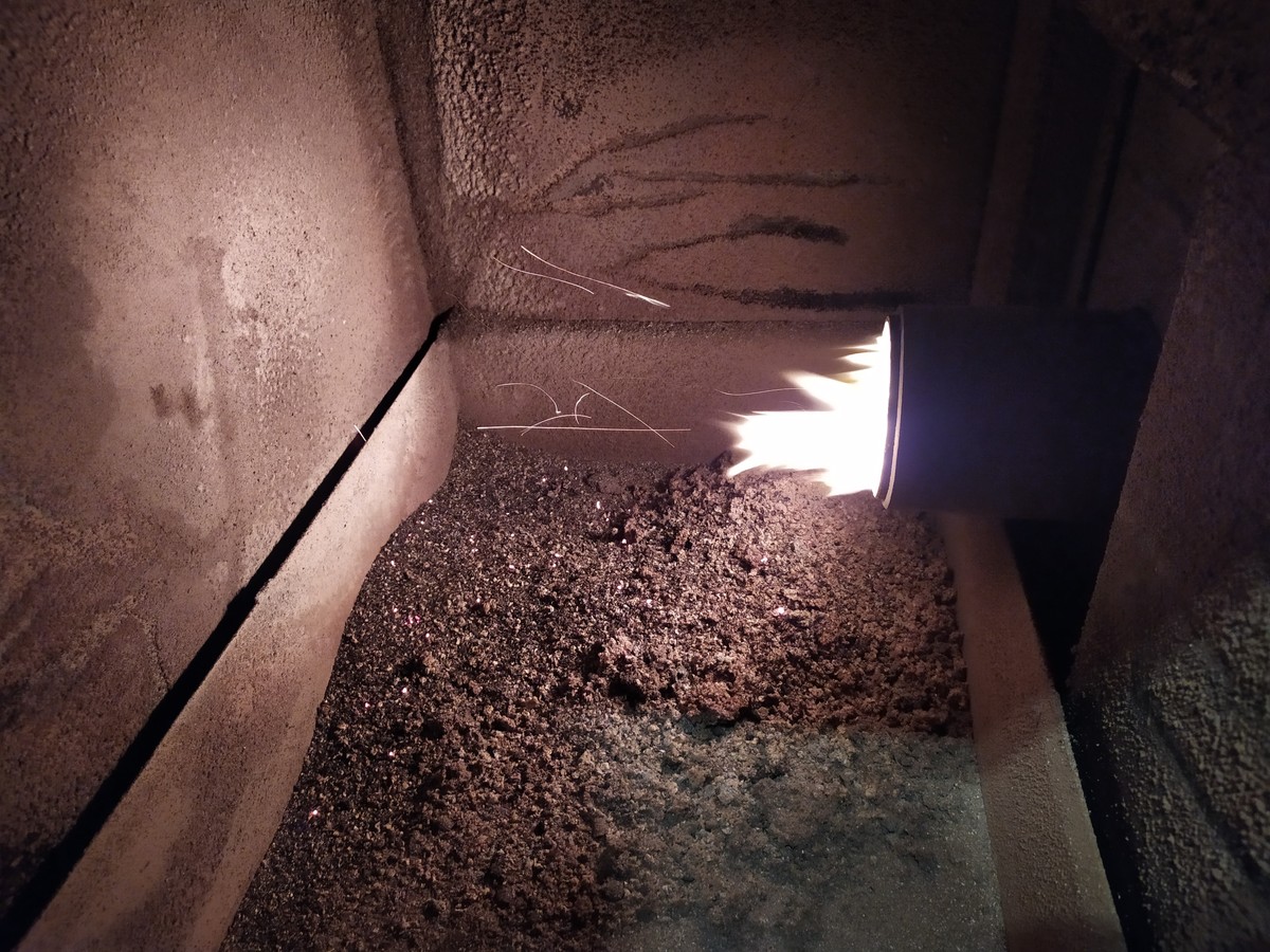

A taki płomień na kalorycznośći 4.5
To wróć do tego co było wczoraj
Musisz wygasić kocioł bo ci zasypało palnik , i załączyć od nowa .
  • Odpowiedzi 16,4 tys.
  • Wyświetleń 3 mln.
A może spróbować z nadmuchem wyżej 40-42 i obserwować

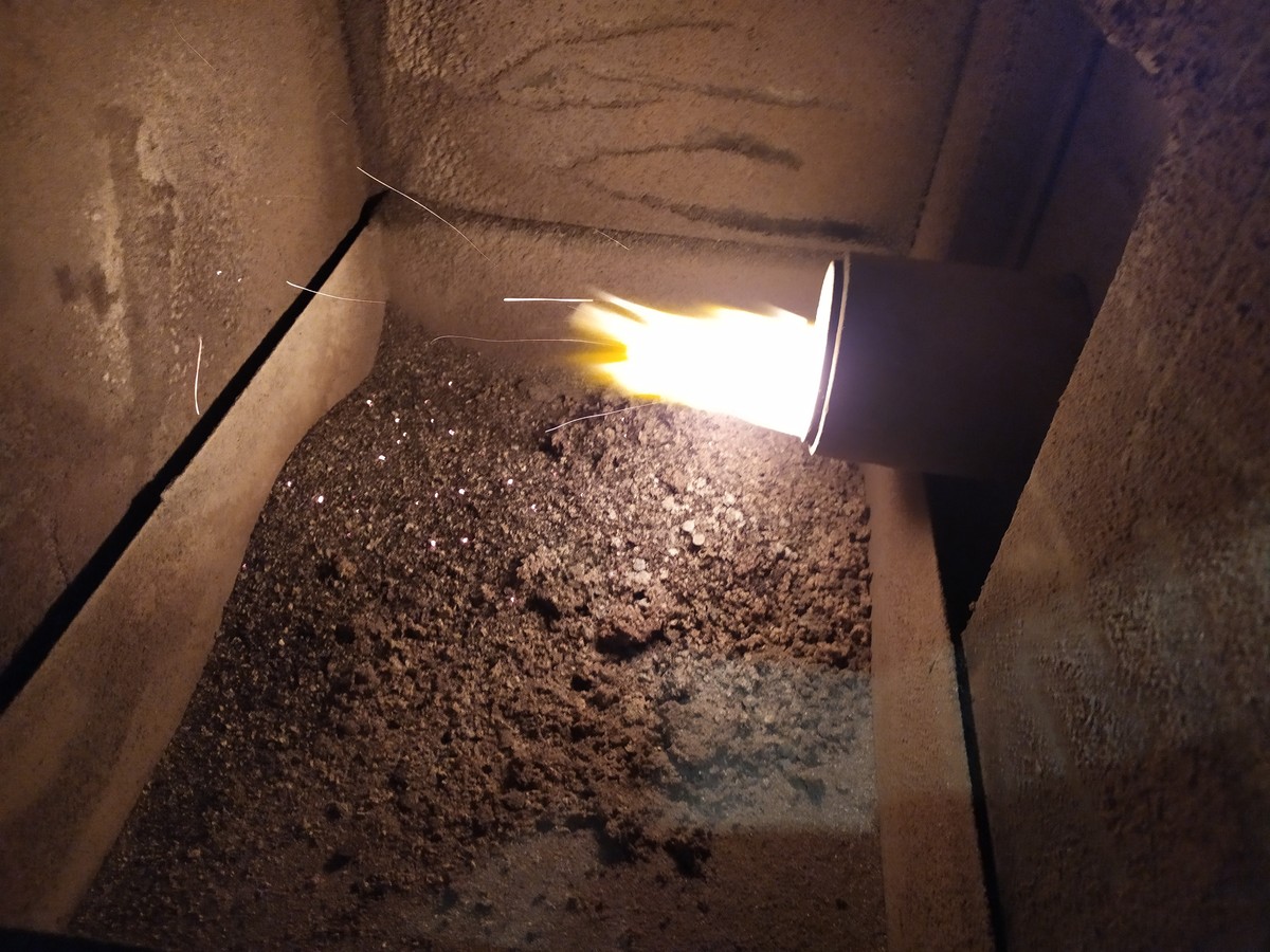

Ustawienia takie jak wczoraj jasność płomienia 10-25% na zdjęciu ok 13%. Nie wiem o co tu chodzi....
Zwiększylem nadmuch na 42%. Poczekam chwilę i wrzucę foto płomienia za chwile.
Jasność ok 17% na zdjęciu przy nadmuchu 42%
Czasem jest tak że większy nadmuch wypala szybciej to co jest w palniku zanim poda następna dawkę i nie ma z czego zrobić plomienia więc z duzem  wiatrem też trzeba uważać
Niech to chodzi dzisiaj , ty poobserwuj czy się pogorszy ,polepszy czy bez zmian ,chyba że kolega Maniek Basick będzie chciał co przetestować .

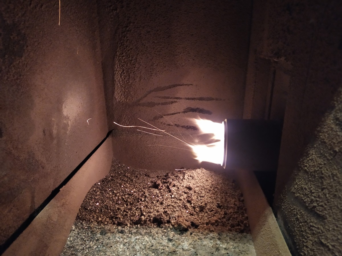

Przyjmując że twój sterownik procentowo tak samo dmucha jak nasze, moja propozycja na jutro to zmień nadmuch na mocy minimalnej , bo  u Ciebie dziwnie nisko nastawiona o ile pamiętam to 10% Może tu jest jakiś problem ze sie nie chce porządnie rozpalić .
Nadmuch moc minimalna daj 22% moc maksymalna 39 kaloryczność na 5 kw taka bazowa , obrót co 2 min 5 s  czas cyklu praca 20 s ,jak odpali to obserwuj jasnosć płomienia po odpaleniu i jak wzrasta moc no i na mocy maksymalnej , moc maksymalną ustaw na 19 kw .
Nadmuch 44% płomień na zdjęciu ok 45%. I jasność skacze 35- 60%
Chyba dmucha juz za mocno ale rozpaliło się w palniku.
10% na minimum strasznie mało ja przy palniku 16kw mam 19-20%
Kordjano ma rację żeby obserwować ewentualnie a 2-3% niżej

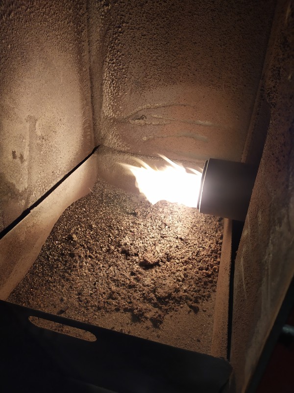

Minimalna moc dmuchawy zmieniłem na 22% na początku miałem 2%(tak kazał ustawić serwisant) obecnie kaloryczność mam 4.5 nadmuch 43%, czas podawania 16s.
Jasność płomienia na zdjęciu około 40% przy mocy 19kW
ale to teraz zmieniłeś ten minimalny nadmuch czy już jakiś czas temu?
Zmieniłem na 10% jakiś czas temu. Teraz ustawiłem na 22%.
Czyli jutro się dowiemy , a na 2% jak miałeś to w ogóle kręciła się ,nie buczała ci/
Nie zauważyłam aby buczało. Dopóki grzałem tylko na wodę było ok. A jak przełączyłem na grzejniki zaczęły się problemy. Jutro dam znać jak sytuacja wygląda. Dzięki Panowie za pomoc 👍

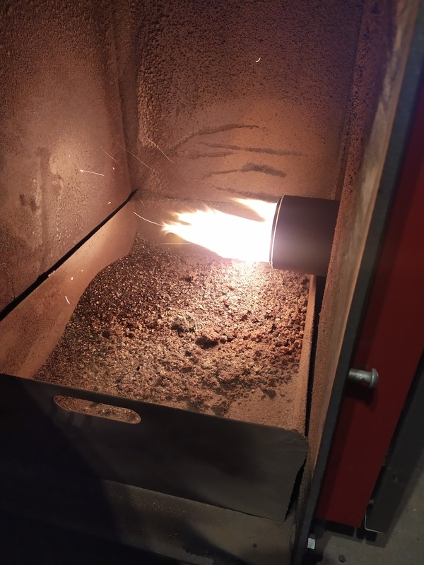

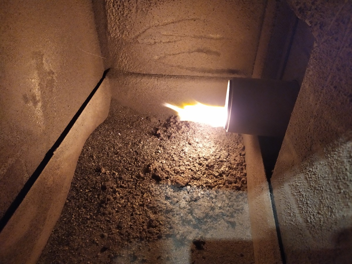

Odpaliłem kocioł. Kaloryczność 4.6 nadmuch min. 22 nadmuch max 42
Praca z mocą 19kW.
Jasność skacze 20-40% na zdjęciu jasność ok. 30%
Po zmianie min. Nadmuchu na 22% kocioł podczas pracy z mocą 5/7kW miał jasność płomienia w granicach 20-30%.
Daj niżej 38% tak jak Kordjano gadał i czekaj chyba że teraz mocno dymi to w górę powietrze

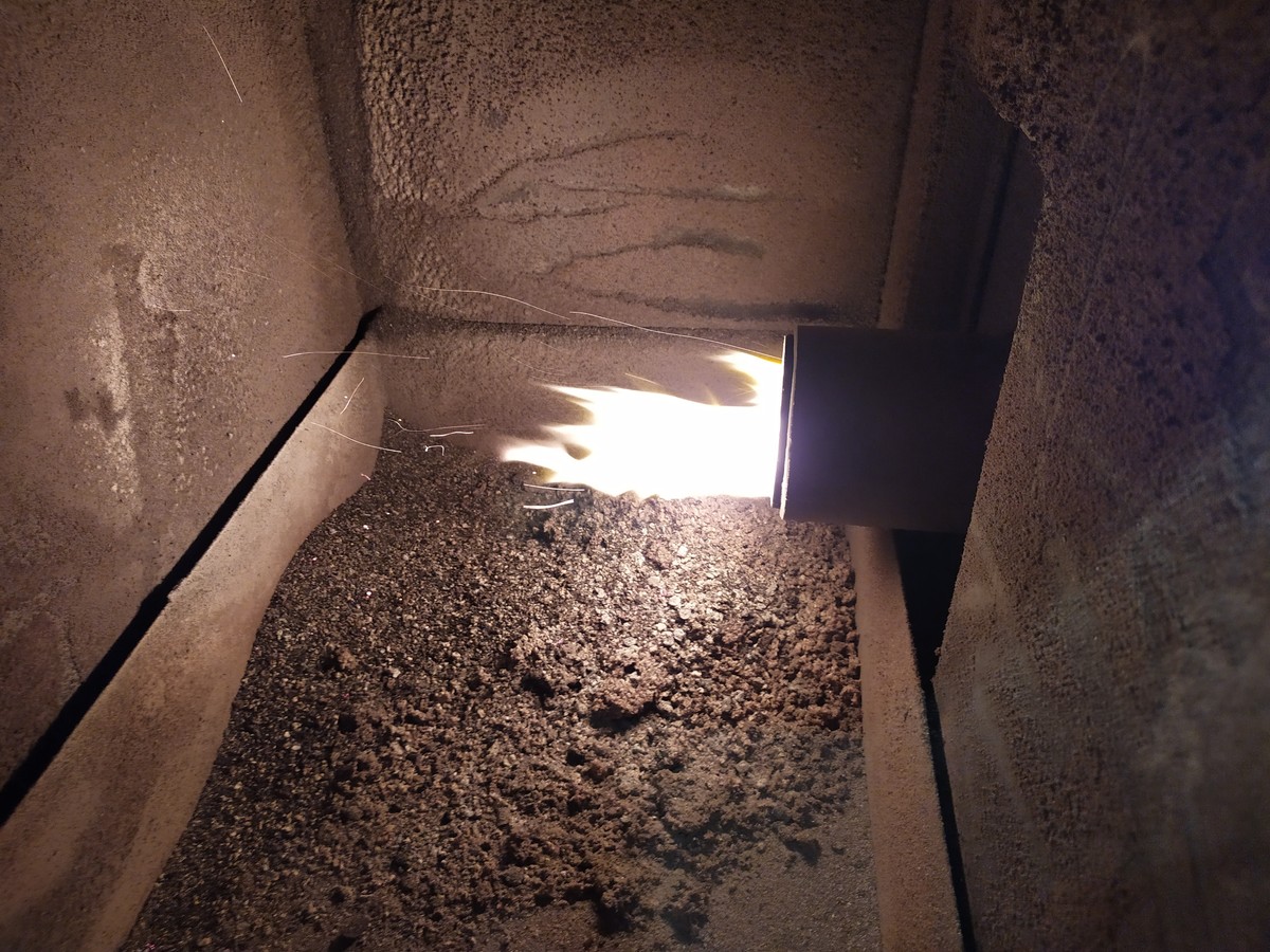

Przy 38% nadmuchu płomień w granicach 10-20% na foto ok. 10%
Dałem nadmuch 41% i kaloryczność 4.9. Jasność jest między 20-50%.  Na foto w granicach 30%
Daj na 5 kaloryczność nadmuch zostaw i obserwuj za jakiś czas 39% bo na 4.5i 38 miałeś żółty płomień

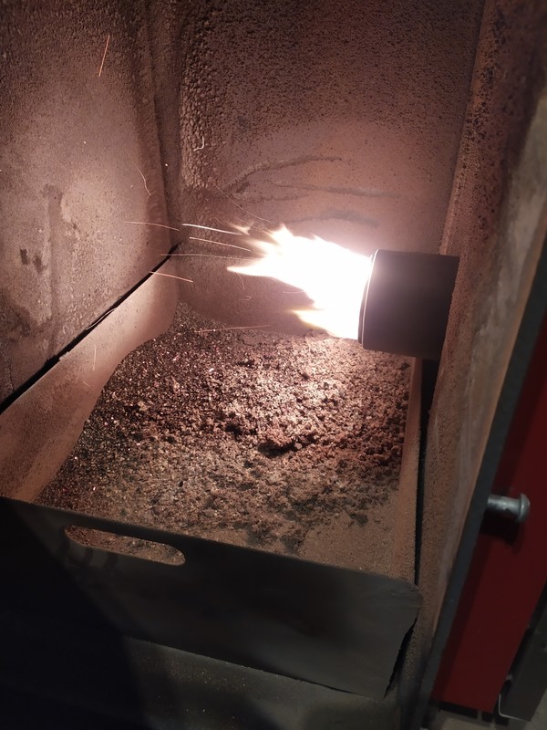

Ok zmieniłem i dam znać niedługo i zauwzylem w ustawieniach że panik pracuje w "trybie" bragger expert mam do wyboru to lub standardowy.  Tutaj nic nie zmieniać?
To jest system co można podłączyć sonda lambda czy coś takiego z tego co wyczytałem na szybko. Więc może lepiej na standard ale niech się inni wypowiedza
Kaloryczność 5.0 nadmuch 39% jasność ok. 17%
