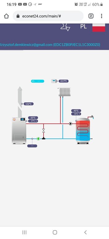

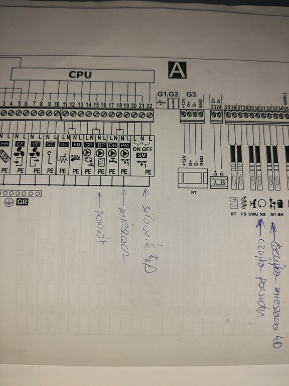

czarny21 Opublikowano 4 Lutego 2021 #13957 Udostępnij Opublikowano 4 Lutego 2021 Dziś podpiołem czujkę mieszacza jeszcze czekam na siłownik. Ipytanie dlaczego na schemacie pokazuje mi że mam podpięty zawór 4d a nie 3d? Cytuj Odnośnik do komentarza Udostępnij na innych stronach Więcej opcji udostępniania...
Gość Opublikowano 4 Lutego 2021 #13958 Udostępnij Opublikowano 4 Lutego 2021 Niestety, sterownik nie ma sztucznej inteligencji i nie wie, jaki masz zawór. Poza tym pokazuje ci pompę za zaworem, a ty masz przecież przed zaworem. To tylko poglądowy schemat. Cytuj Odnośnik do komentarza Udostępnij na innych stronach Więcej opcji udostępniania...

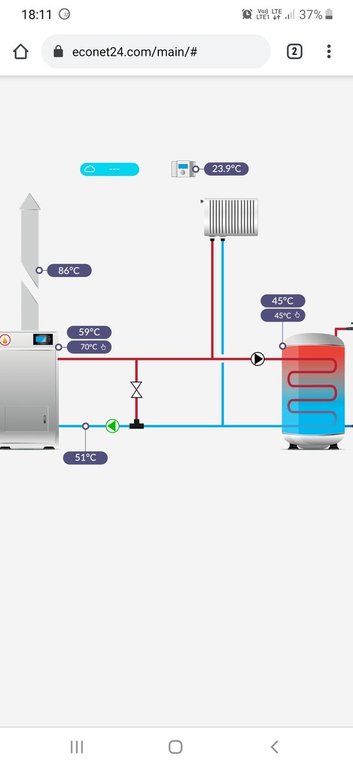

Manti Opublikowano 4 Lutego 2021 #13959 Udostępnij Opublikowano 4 Lutego 2021 (edytowane) @czarny21 Hmm, a jak to się stało że jeszcze wczoraj miałeś na schemacie pompę co na powrocie, a dziś już nie masz? ? Edit: Dobra, chyba to właśnie zależy do tego czy masz podłączony czujnik mieszacza ? Edytowane 4 Lutego 2021 przez Manti Cytuj Odnośnik do komentarza Udostępnij na innych stronach Więcej opcji udostępniania...
czarny21 Opublikowano 4 Lutego 2021 #13960 Udostępnij Opublikowano 4 Lutego 2021 Tak to zależy od podpiętych czujników Cytuj Odnośnik do komentarza Udostępnij na innych stronach Więcej opcji udostępniania...

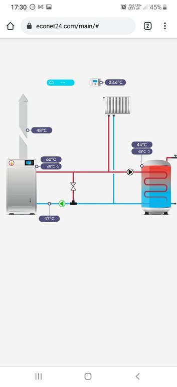

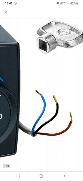

czarny21 Opublikowano 4 Lutego 2021 #13961 Udostępnij Opublikowano 4 Lutego 2021 (edytowane) @cezar76 fajnie by było gdyby w oprogramowaniu była możliwość wyboru ?pompa za zaworem nie robi wielkiej różnicy przy tym co mam. Z tym zaworem to myślałem że trzeba po prostu podpiąć siłownik i wtedy sztuczna inteligencja ? rozpozna czy to 3 czy 4 D Tak jak jest teraz wystarczy żeby ochronić powrót? Edytowane 4 Lutego 2021 przez czarny21 Cytuj Odnośnik do komentarza Udostępnij na innych stronach Więcej opcji udostępniania...
Gość Opublikowano 4 Lutego 2021 #13962 Udostępnij Opublikowano 4 Lutego 2021 Ja uważam, że może być. Ale ja nie jestem fachowcem. Cytuj Odnośnik do komentarza Udostępnij na innych stronach Więcej opcji udostępniania...
eliks Opublikowano 4 Lutego 2021 #13963 Udostępnij Opublikowano 4 Lutego 2021 Generalnie chodzi o to żeby kotła nie zalewała zimna woda, chwilowa temperatura nic nie znaczy, ma być tak, żeby po zrobieniu kółka na kotle nie było za chwilę 40. Tu masz fajnie pokazane działanie zaworu w tym przypadku VTC 55* https://youtu.be/JIYuzqAM1v4 2 Cytuj Odnośnik do komentarza Udostępnij na innych stronach Więcej opcji udostępniania...
