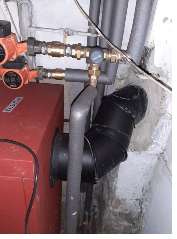

Tak myślałem, a tak na marginesie. Czy moje oczy dobrze widzą, że ten zawór 3D jest 3/4 C? Bo chyba jest... Powinien być przynajmniej 1C.  No i powinien być zamontowany 20 cm wyżej niż wyjście zasilania z kotła. ( chyba tyle tam jest)
Druga sprawa... Czy nie lepiej byłoby przenieś pompę razem z ZZ na zasilanie za zawór ( rura pionowa), a na powrocie z zaworu dołożyć pompę kotłową?

A nie prościej zacząć od założenia czujników temperatury na zasilanie za zaworem 3d i na powrocie? Nie kosztują majątku, 5 minut roboty i będzie wiadomo, co się dzieje z tymi temperaturami.
Pompa przed zaworem ma prawdopodobnie za zadanie dogrzać ten powrót, bo ona w zawór tłoczy a nie ssie z zaworu.
Chyba jest powyżej 20cm od kotła
Za zaworem temperatura będzie taka jak aktualna na kotle o ile pompa pracuje .
@cezar76 tak ale ilość wody powracającej przekracza możliwości zaworu i trzeba więcej na powrót jak na CO i tym samym CO nie dogrzewa domu
@cezar76 @Trener40 takiej średnicy jest wyjście z kotła na pompę

Dogrzeje powrót, ale zawór musi być mniej niż 50%,czyli np 4.5 lub mniej ( tak jak autor ustawił na 3), to powrót do grzało.Tylko problem jest tego typu, że jak chce się mieć ciepłe grzejniki, to zawór musi być ustawiony na minimum 5.5, aby łatwiej było przepchać gorąca wodę w instalacje,a jak będzie na 5.5, to powrót bedzie kiepski.

No, tak, masz rację. Wobec tego trzeba zmniejszyć przepływ przez ten zawór, żeby więcej szło na powrót. Jakoś nie widzę zalet tego zaworu. A nie można go zamontować na powrocie i pompę wtedy też na powrocie za zaworem?
No właśnie jak by pompa.btła na powrocie a przed nią zawór 3D to wtedy proporcje regulacji zmieniły by się i obieg CO został by dobrzany wtedy nie musiał bym kupować zaworu ATV tylko ten 3D po ustawieniu zrobił by tę samą robotę?
Czyli taki schemat będzie poprawniejszy?
Zawór 3D ma sterować temperaturą wody na grzejniki i tu się przyda też termostat pokojowy.
@czarny21 sensowny wydaje się poniższy schemat.Można też zrezygnować z pompy kotłownie ale trzeba by zastosować w odpowiednim miejscu elektro zawór o którym pisałem wcześniej.
Edytowane przez g69
Przejrzałem... Wyjście z kotła zredukowane z 1-1/4 do 1C, więc stawiam, że zawór 3D też jest 1C. Tylko czy powrót z 3D do kotła nie jest zredukowany do 3/4 C?
Jest zredukowany na 3/4
Obieg kotłowy powinien być takiej średnicy jak wyj i wej z kotla. Twój majster chcąc zaoszczędzić na elementach( mniejsze tańsze) zredukowal wszystko do 3/4 C łącznie z zaworem 3D.
Teraz będzie przeróbka i  ponowne zakupy elementów o odpowiedniej średnicy.

Skoro przed pompami masz zawory kulowe z filtrami, to dołóż po jednym zaworze kulowym za pompą. Czyszcząc w przyszłości filtry zleci ci szklanka wody.

Przy tym co teraz masz, to ten siłownik jest zbędnym gadżetem. Już pisałem jak ja bym to zrobił u siebie, oczywiście pozostając przy takiej średnicy jak ma kocioł. Wtedy jak nawet ustawisz ręcznie zawór na 3 lub 4, to pompa na zasilaniu część wody wyssie w instalacje, a pompa kotłowa dogrzeje powrót.
@Trener40 możesz z łaski swojej rozrysować jak powinien wyglądać moj układ tak żeby do grzać powrót i grzejniki jakich rur użyć 1" ( na wyjściu z kotła pierwszy trójnik ma oznaczenie 1-1/4 czy to taka średnica powinna być użyta?) Nie chcę znowu dać robić partaczą instalacji bo słabo się znają na tym temacie a sam jestem jeszcze bardziej zielony ? z góry dzięki.
Też jestem zielony ?.  Rysownik też ze mnie kiepski ?.bylo to widać na poprzednim "projekcie"
Gdybym sam sobie to robił, to nie zmniejszałbym średnicy obiegu i cały zrobił w 1-1/4.
Pomimo tego, że będzie pompa z filtrem na powrocie, to dzięki większej średnicy rur uzyskasz grawitacje( może nieidealną, ale zadziała w mniejszym stopniu) jeżeli kocioł bedzie startował przy niskiej temp. Dalej...
To co teraz masz przed zaworem, całość wycinasz i montujesz na rurze zasilającej na chatę ( ta pionowa) dodatkowo nad ZZ montujesz zawór odcinający ( kulowy), aby w razie potrzeby wyczyścić filtr lub zdemontować pompę.
Na powrocie z zaworu 3D montujesz zawór kulowy z filtrem, pompa i zawór odcinający ( kulowy)

A nie prościej jednak zrobić na zaworze VTC i pompie na powrocie?
Tak w ogóle to jest to układ otwarty czy zamknięty. Zasilanie grzejników jedno czy dwu rurowe?
To chyba ma znaczenie gdzie może być pompa zasilająca grzejniki, więc może o to najpierw dopytać, a potem doradzać
Najlepiej by to było zrobić z zaworem VTC i sprzęgłem o tak:
Albo z takim sprzęgłem górne wyjście z prawej na CWU, dolne z 3d na grzejniki:

Myślę że to będzie naj mniej inwazyjne wymienić zawór 3d na 4D 5/4" z siłownikiem i czujnikiem temp. pompy cw i co przenieść na rurki 3/4". Dołożyć czujnik powrotu i czujnik spalin.
Chcesz aby siłownik utrzymywał temp powrotu? Jeżeli tak, to bez pompy na powrocie się to nie uda.
Bez pompy zawór będzie się otwierał i zamykał co chwile, a w chacie będzie chłodno.
Czyli przed czujnikiem temperatura powrotu wsadzić pompę i podpiąć do sterownika jako pompa obiegowa?
W 2019r. montowali u mnie pelleciaka z 4d od tamtego czasu łyknołem trochę tematu o kotłach i instalacjach i teraz na pewno nie chciałbym 4d, bo to słabe rozwiązanie pod ochronę powrotu
Zamiast kupować siłownik weź zawór temperaturowy, 3d który masz ustawisz raz i pogodówką temp kotła 65-75 i będziesz miał w zależności od pogody mniejszą lub większą temp na grzejniki bez siłownika, a nawet dało by się to ogarnąć bez 3d

Do grzania on-off i bez regulowania temp na grzejniki, to wystarczy sam zawór temperaturowy i masz ochronę powrotu z głowy
