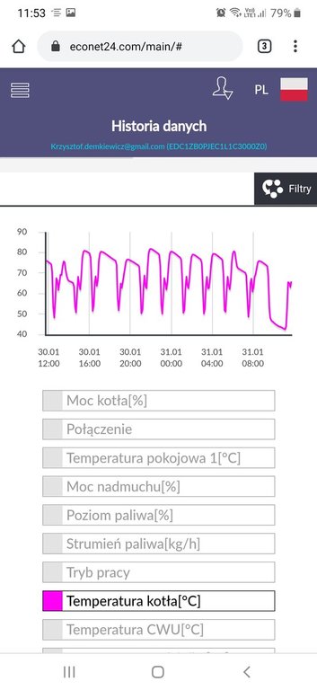

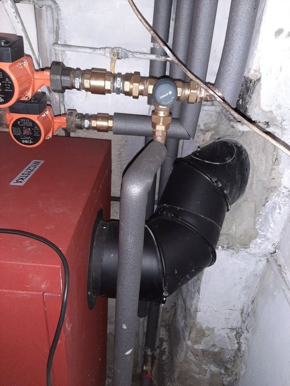

Panowie dziś sprzątający kocioł zauważyłem że na spodzie kotła w dolnej wyczystce mam kawałki złuszczonej blachy widocznie jednak mam za dużą różnicę temperatury powrotu. Za pompą CO mam zamontowany zawór 3D bez siłownika ustawiony na 60% temperatura na kotle waha się między 80°C a 48°C. Co mogę zrobić żeby ochronić ten powrót lepiej bo to co mam teraz widzę że się nie spisuje??

Jaka jest ta różnica między zasilaniem a powrotem?
U mnie pompa która pcha wodę na grzejniki jednocześnie chroni powrót przez bojler.
Różnica między zasilaniem a powrotem wynosi 6 stopni.

Nie mam czujnika powrotu i nie pokazuje mi jaka jest dokładna temperatura powrotu. Na wiosnę musze coś przerobić w instalacji u mnie pompq CO jest przed zaworem 3D z którego idzie woda na krótki obieg i na CO.
W tej chwili nie masz żadnej kontroli nad temperaturą powrotu i temperaturą zasilania grzejników zawór u ciebie działa na zasadzie rozdzielenia strumienia wody zassilającej .
Część wody z pieca idzie na obieg CO a reszta na krótki obieg który łączy się z rurą powracającej wody
Zgadza się ale równie dobrze zamiasst tego zaworu można dać trójnik i zawory do regulacji przepływu tak samo by działało , przede wszystkim załóż czujnik na powrót a dowiesz się jaką i kiedy masz temperaturę powrotu .
Czujnik owszem ale co potrzebuję do tego układy dołożyć żeby można było regulować ten powrót?

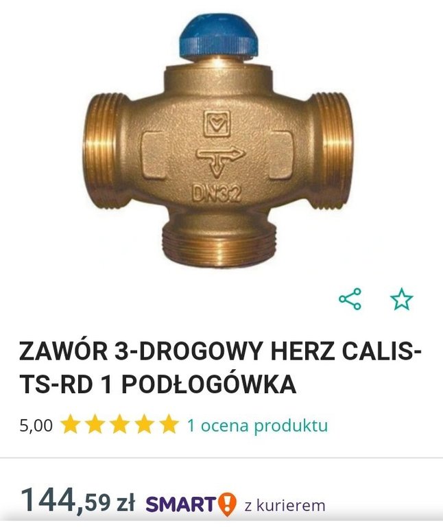

Jak Ci nie zależy na regulacji temperaturą wody na grzejniki to ustaw na sztywno przepływ na grzejnik i krótki obieg tak żeby różnica między zasilaniem a powrotem nie przekraczała 10 st jak nie to zawór ATV 50 st i przeróbka , prawidłowy schemat znajdziesz na tym forum .
Nie podoba mi się obecnie zawór zwrotny przed 3d jak pompa nie pracuje to nie ma krótkiego obiegu na zasadzie grawitacji . jak kocioł w postoju to różnica temperatur w kotle jest większa między zasilaniem a powrotem  .

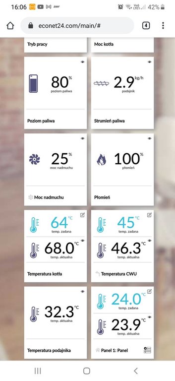

Teraz zakręciłem zawór na 30% na CO i 70% na powrót. Temperatura na Kotle 66°C a na powrocie 56°C czy tyle wystarczy? Jak znaleźć ten schemat bo próbowałem i ciężko wyszukać?
30% na 450m/2 może być za mało. Niebawem chłodno w chacie Ci się zrobi.
Jak narazie na termostacie pokojowym mam 23.9 a zadaną 24°C
Kwestia czasu jak będzie  spadała.. . Przy temp 66 st na kotle  i zaworze na 3, to temp zasilania będzie poniżej 40st ( 36-38).
Za pół godziny sprawdź jaka jest różnica temp  grzejników. Jakie były przed zmianą i jakie są po zmianie.

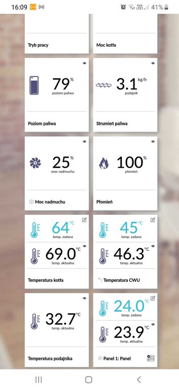

Na kotle już rośnie go zmieniłem minimalną moc na 16kW
Właśnie kocioł się wygasza. Więc zastanawiam się czy teraz nie będzie za często się rozpalał i czy nie lepiej nie będzie przejść na nadzór?
Różnica temperatury między kotłem a powrotem utrzymuje się na wysokości 10°C i raczej mniejszej różnicy to ja nie uzyskam ?
I tak będzie, gdyż nie ma odbioru energii poprzez skręcony zawór na 3.
Ale czy te 10°C wystarczy żeby zabezpieczyć powrót przed poceniem bo trochę się zmartwiłem jak wyciągałem łuski blachy z wyczystki?

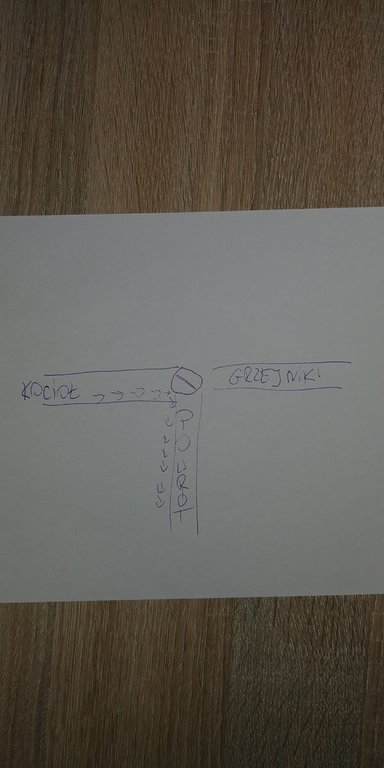

Jeżeli teraz ustawiłeś na "3", to chyba tak wygląda przegroda w zaworze jak pokazałem na zdjęciu Jeżeli tak jest, to przy nast grzaniu możesz nawet nie dogrzać domu, ponieważ pompa będzie mieliła wodę tylko w kotle, a praktycznie mało co poleci na grzejniki.  Daj znać przy nast dogrzewaniu i patrz jak rośnie temp kotła...

Zmieniłem na 50% w tygodniu zamówię hydraulika żeby mi zamontował zawór ATV. I pytanie jak teraz utrzymuję temperaturę na kotle 65 plus 5°C histereza to zawór muszę kupić ATV60 czy 55?
@czarny21 U Ciebie trochu to do kitu ,wyłączasz pompę od termostatu ,kocioł nagrzany i co ? obieg kotłowy stop bo zawór zwrotny nie puści na grawitacji jak kocioł dłużej tak postoi to u góry robi się gorący a na dole chłodny do tego grzejniki się ochłodzą jak to wszystko póżniej ruszy to prawdopodobnie masz spory spadek na powrocie . Masz w koncu ten czujnik powrotu?

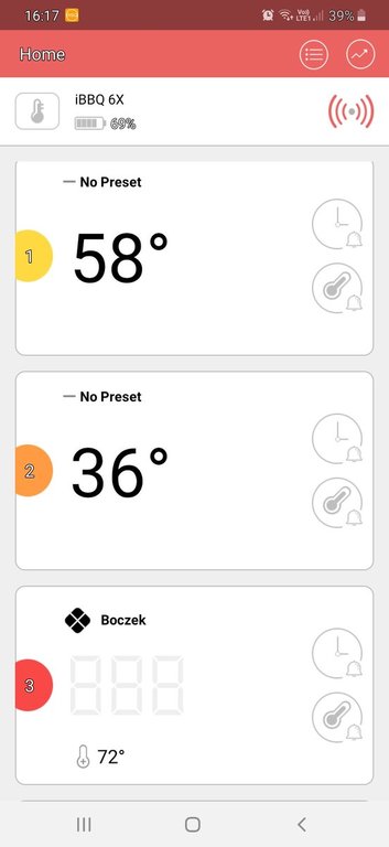

Zamontowałem na razie stermometr do rurki może być zakłamanie. Lepiej ustawić pracę kotła rozpalanie i wygaszanie od termostatu czy według histerezy kotła?

@Trener40 Sprawdziłem i na kotle temp rośnie a obieg czyli termostat nie pokazuje wzrostów temperatury
