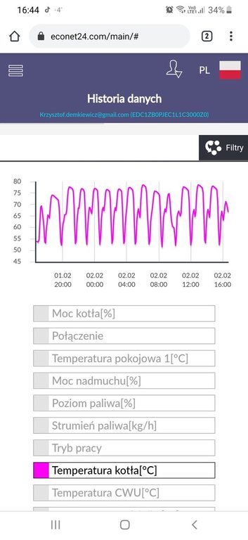

5 godzin temu, czarny21 napisał:
Po mocy tak wygląda wykres. Temperatura powrotu nadal o te 3°C za duża różnica niestety.
Temperatura na kotle 66°C a temp. Powrotu 53°C. Nadal za duża różnica będę musiał jednak przerobić tą instalację.

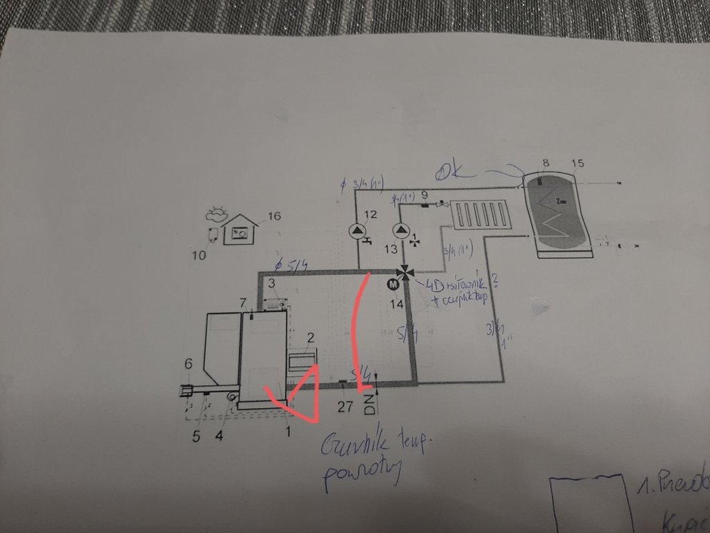

@samborPodnieść temperaturę na kotle do jakiej? Jeśli będę się trzymał przerobienia układu na 5/4' z zaworu 4D z siłownikiem też 5/4' dołożę pompę na powrocie to muszę robić ten dodatkowy krótki obieg zaznaczony na pomarańczowo czy muszę zamontować na nim zawór ATV 55 czy dać 60.

Ten sposób da ci dodatkowe zabezpieczenie, bo na powrót do kotła będziesz miał gorącą wodę bezpośrednio z kotła i dodatkowo zmieszaną z powrotu 4D. I wtedy już nie trzeba ATV. Te wariant powinien zadziałać.
Na tym pomarańczowym bajbasie przydałby się zawór grzybkowy do ewentualnego zdławienia przepływu.

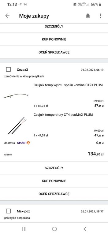

Witam mam pytanie o czujnik temp spalin do sterownika ecomax860 z firmy plum. Jaki konkretnie mam zakupić? W hurtowni nie wiedzą dokładnie a zamawiać bede z internetu... Pozdrawiam

@tablo888 masz tu na fotce czujkę powrotu i spalin.

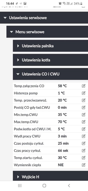

Dzięki wielkie za pomoc i fachową wiedzę.
@sambora na tą chwilę do momentu kiedy nie zmienię obiegu to jaka temperaturę proponujesz ustawić na kotle i od jakiej temperatury ustawić włączanie pompy. Teraz mam ustawione włączanie pompy przy temp. 58°C.
A tak wygląda wykres po całym dniu i ustawienia pompy

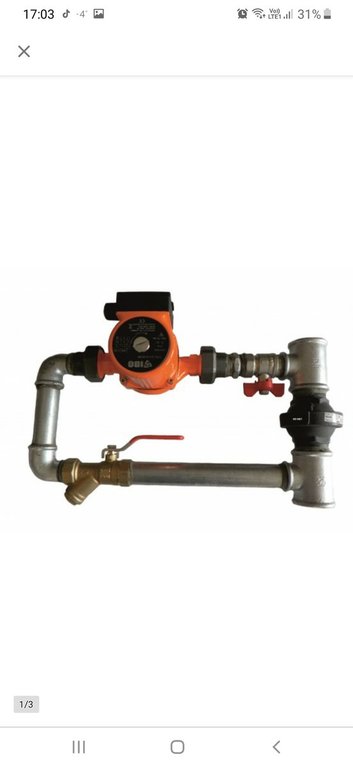

@sambor czy taki zestaw pompy i zaworów na powrocie będzie dobry czy lepiej inaczej to rozwiązać?
To pewnie pompa 25/40 , jako pompa będzie na początek OK, ale reszta oprócz filtra do złomu.
Więc czy nie lepiej kupić samą pompę i filtr + zawór odcinający?
Zanim zaczniesz coś robić czy kupować zrób porządny rys ze średnicami rur.
Powrót podniesiesz podnosząc temp zadaną na kotle i lekko ( o 2-3C) temp wyłączenia pompy
Choć najlepiej było by podnieść bieg na pompie.

Pompa 25/60 i zostawić zawór z filtrem oraz zawór odcinający reszta generuje tylko dodatkowy koszt. Zrobię na razie podpytuję mądrzejszych co mam gdzie dać żeby nie przerobić jednej źle zrobionej instalacji na kolejną również źle wykonaną ?
Pompa  IBO 25/40 tak średnio na 2 sezony grzewcze  nie polecam , przynajmniej tyle u mnie wytrzymała .

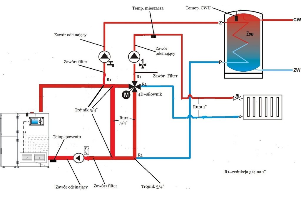

@sambor rzucisz okiem czy tak może to wyglądać?
Raczej tak to ma wyglądać przynajmniej ja tak mam
1138236161_OBIEGCO.thumb.jpg.018d9299edbaf617d3679d6604114295.jpg.c32a33e411a0c0bb5b3fa2a48ca27bfb.jpg

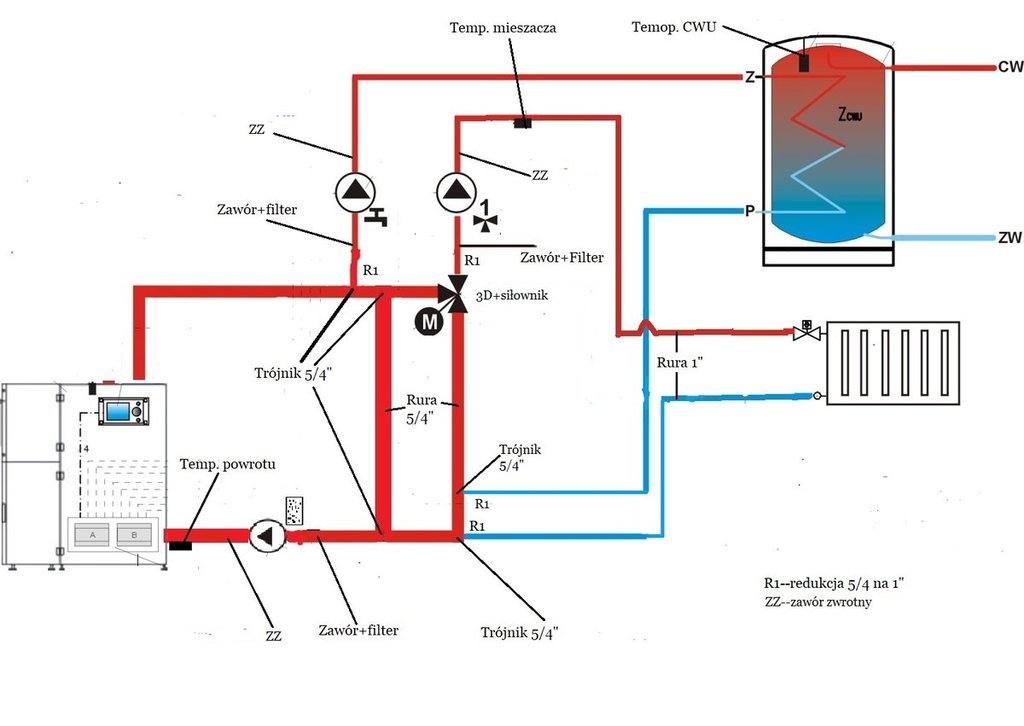

Jak dla mnie to zamiast 4d to 3d będzie lepszy bajpas do ogrzania powrotu a 3d jako mieszacz na grzejniki na bajpasie zawór do regulacji przepływu pompę kotłową załączać od 35 , 40 st a mieszacza od 50 st 55 st wtedy masz krótki obieg jak w samochodzie zawór czterodrożny kiepsko działa jako zabezpieczenie powrotu a jednocześnie mieszacz kręci w te i wefte . zapytaj @cezar76 .
@Kordjano mówisz o tym rozwiązaniu?

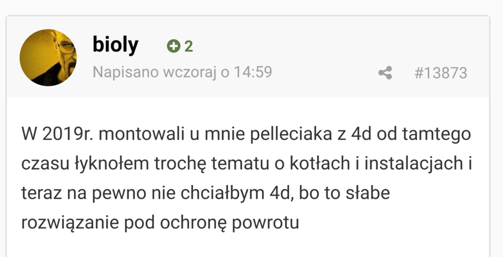

@bioly to może nie proponuj tego z czego Ty nie jesteś zadowolony.
Ludzie... To nie laboratorium i nie ma co popadać w panikę... O takim rozwiązaniu pisałem już dużo wcześniej. ZZ bym nie zalozyl, bo dzięki temu, że go nie bedzie, to przy starcie z niskiej temp kotła w minimalnym procencie zadziała grawitacja.  Jakbym miał patrzeć czy jest na powrocie przez chwilę jest 46 czy 50 st, to bym osiwiał... Czarnemu chodzi o to, że przy starcie kotła jest zalewany zimną wodą i temp na kotle  potrafi spać do 40-tu kilku stopni. Screenshot_2021-02-02-20-26-53-1.thumb.png.036f84282c54fd44a63e399ef1e70ca8.png
