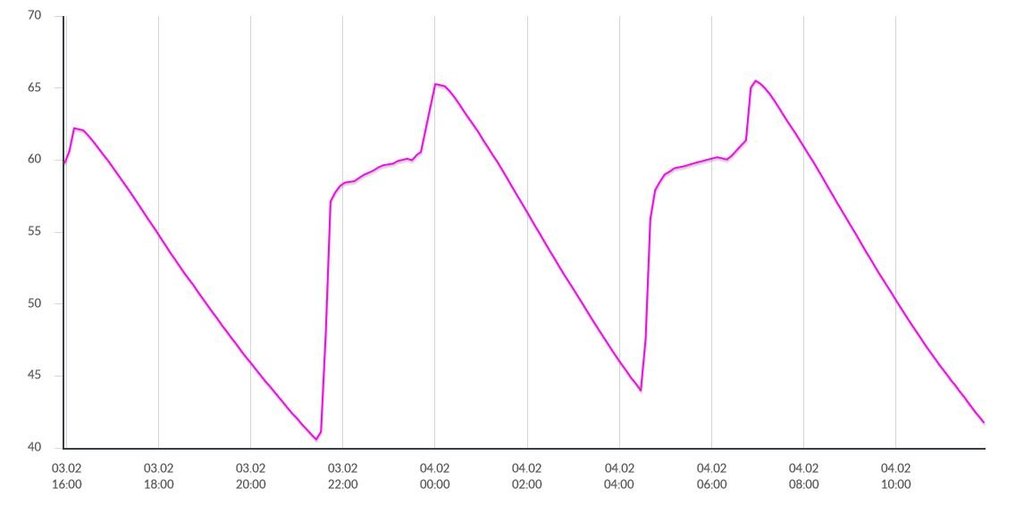

Panowie, już raz się o to pytałem ale nikt mi nie odpowiedział. Czy waszym zdaniem taka praca kotła może mu zaszkodzić? Tzn chodzi sobie kilka godzin a potem się wygasza i stoi dość długo aż jego temperatura spada czasem poniżej 40C, potem się rozpala (ustawiłem aby pompa co załączała się dopiero jak na kotle jest 55C).

Jeśli temperatura powrotu jest przyzwoita to nie ma co się martwić. Najgorsze jest, jeśli kocioł ma już dosyć wysoką temperaturę, i będzie zalewany zimną wodą. Ta różnica temperatur powoduje korozję. U mnie też czasem stygnie poniżej 50 stopni i nic mu się nie dzieje.
Na powrocie mam ATV 55 i pompę. Zastanawiałem się czy lepiej żeby pompa chodziła od razu czy właśnie tak jak mam ustawione że włącza się dopiero jak kocioł ma 55C.

Generalnie chodzi o to żeby kotła nie zalewała zimna woda, chwilowa temperatura nic nie znaczy, ma być tak, żeby po zrobieniu kółka na kotle nie było za chwilę 40.

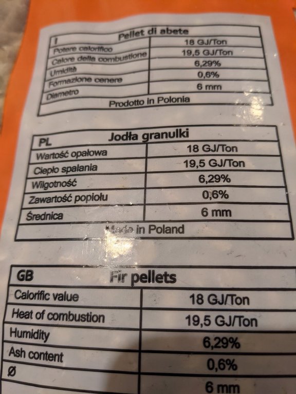

Pany, zgodnie z tym workiem jakie to jest wartość kWh/kg?
