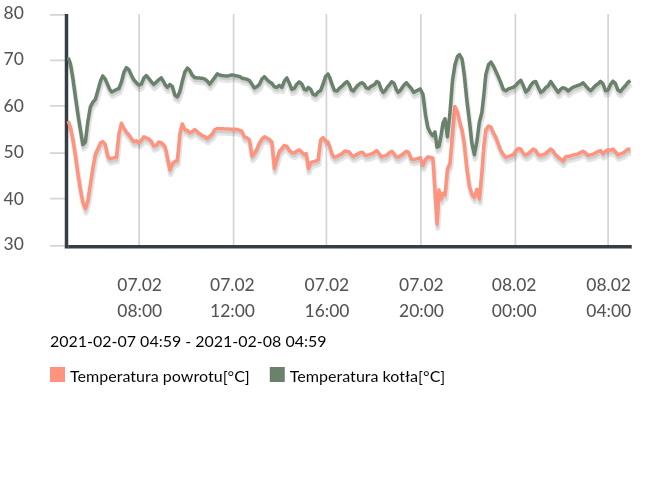

Ostatnia doba u mnie z przerwą na czyszczenie:

A temperatura powrotu jak się ma ? wrzuć wykres z doby z temperaturą kotła , powrotu i trybem pracy .
Już mi nie zalewa kotła że z 70°C na kotle jak tylko pompą ruszyła to w ciągu minuty spadało do 42°C. Teraz taką temperaturę to mam po dłuższym postoju kotła ale jak startuje to stopniowo rośnie temperatura na kotle jak i na powrocie. Jeszcze jak zamontuje zawór ATV to będzie już całkiem dobrze .
Tryb pracy przeróżny bo testowałem wszelakie ustawienia z nadzorem bez nadzoru itp.
Teraz pompa ma postój i tak to wygląda.
No widzisz , a chciałeś 4d montować , ja cię męczę o ten wykres bo chciałem zobaczyć co się dzieje jak pompa się wyłączy od termostatu , czy nie robi się na kotle dół zimny a góra gorąca . .
Jak widać pompa się wyłącza to i temp powrotu i mieszacza spada bo rurki się wychładzają
No i tak myślałem ,tam gdzie masz dłuższy postój temperatura na górze kotła utrzymuje się gorąca a dół robi się zimny , różnica spora , jak włączy się pompa to temperatury się zrównują .

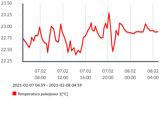

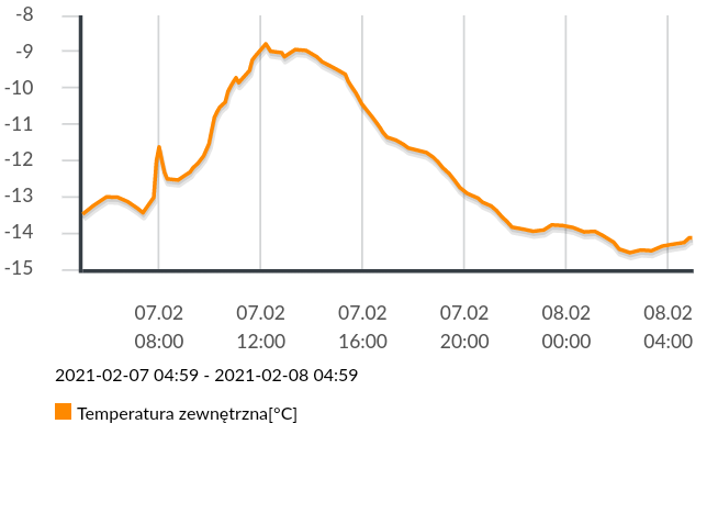

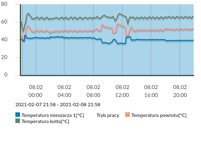

U mnie dzis tak:
To palisz w standardzie z nadzorem czy FL z nadzorem?
W standardzie, bez nadzoru. Te ustawienia się sprawdzają jak jest tak jak teraz na zewnątrz i niżej.
T kotła 70
Histereza H1=10
H2=5
Krzywa mieszacza 1=0.6
Obniżenie mieszacza=4
T zadana 22.8
Histereza termostatu 0.2
Moce dla palnika 20kW:
16/8/5 kW
Cała dobę waha się między 8 a 5 kW, czyli średnio jakieś 6.5 kW. Wyliczone zapotrzebowanie przy -20 to 10 kW, czyli by się zgadzało.

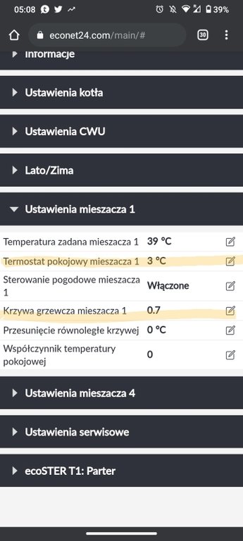

Tu już musisz sam pokombinować, powinno się udać jak u mnie.
Jak jest cieplej, to mam inne ustawienia.
Niestety u mnie nie ustawię mniej mocy jak 18/11/4. Nie mogę znaleźć parametru obniżenie mieszacza.
Sorki, mała korekta u mnie. Krzywa 0.7, a to obniżenie mieszacza, to chodziło o "termostat pokojowy mieszacza".
Musisz pokombinować z mocami i histerezami tak, żeby temperatura na kotle była wysoka i powrót chroniony. Te moce u mnie to 100/50 i 30% od 16 kW. 6ef9320618a3bb703d75443368921ad7.jpg
Niestety nie mam takich opcji u siebie.
