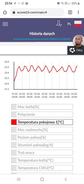

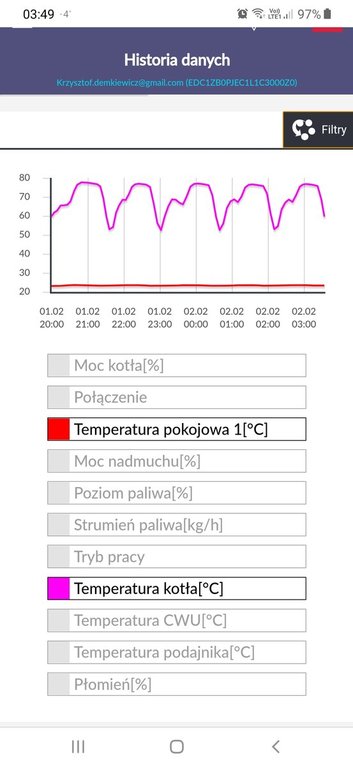

Właśnie podkręciłem pompę na 3 i dałem zawór 3D na 3 temp na powrocie 55°C a na kotle 67°C. Teraz przez noc zobaczę czy na termostacie temperatura będzie utrzymana mam ustawione 23.5°C
Wątpię... Niebawem kocioł się wygasi poprzez przegrzanie, a chata nie będzie dogrzewana przy nast odpaleniu..., ale daj znać, bo mogę się mylić. ?

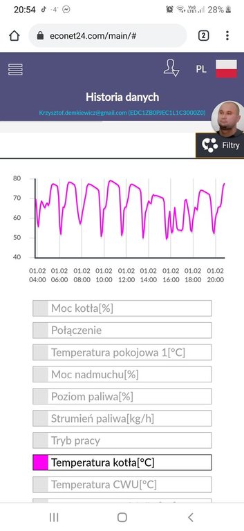

jak masz econet to wrzuć wykres z temperaturą kotła i powrotu zobaczymy co się dzieje jak wyłączysz pompe od termostatu .

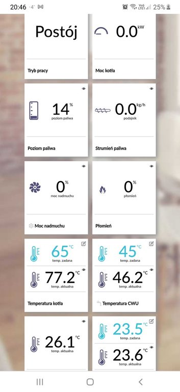

@sambor właśnie kocioł ma postój pomieszczenia do grzane zobaczę czy rano też tak będzie.
Na tem kotła widać gdzie szukałem innych ustawień żeby powrót dogrzać ?

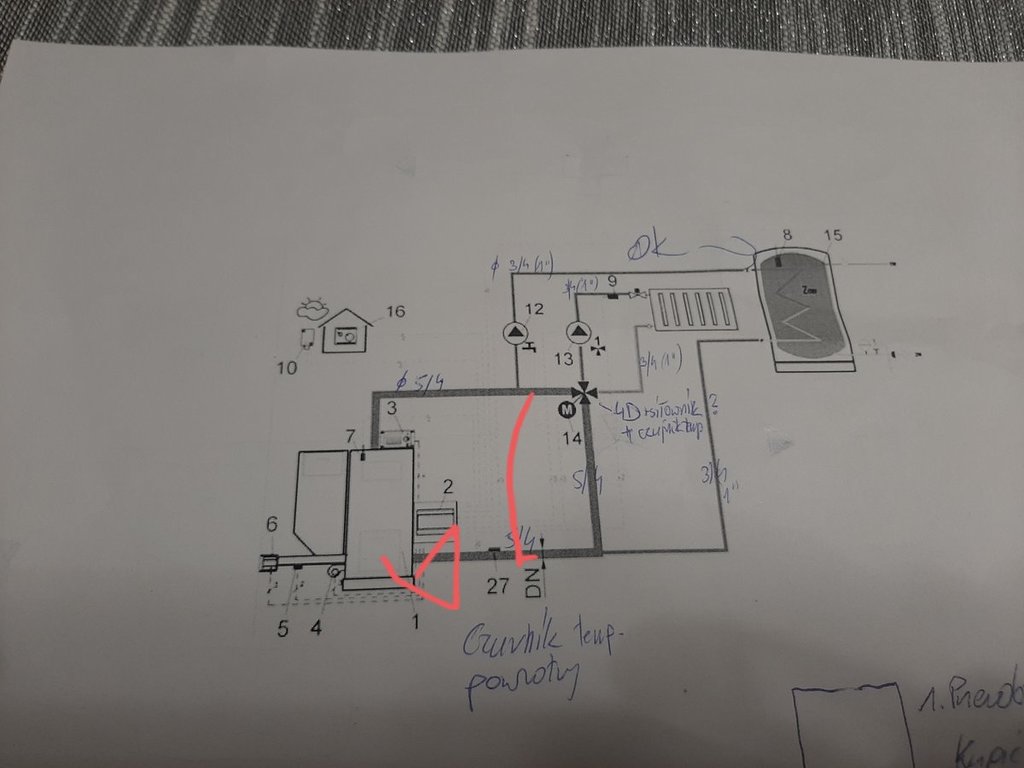

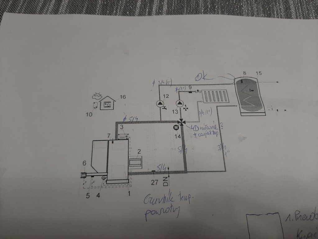

@sambor jak się bym zdecydował na zawór 4D z siłownikiem i pod niego podczepił układ CO zmieniając przy tym rurki na 5/4" to układ pompa-4d-powrót mogę zostawić nie muszę przenosić pompy za zawór 4D. Wtedy do wymiany idzie zawór i rurki bo pompa jest 5/4"ale hydraulik dał redukcję z 5/4 na 1".

Po mocy tak wygląda wykres. Temperatura powrotu nadal o te 3°C za duża różnica niestety.
Temperatura na kotle 66°C a temp. Powrotu 53°C. Nadal za duża różnica będę musiał jednak przerobić tą instalację.

@czarny21, mam wątpliwości, że jak założysz zawór 4D, nawet jeśli zwiększysz średnicę rur, to bez pompy na powrocie z 4D, to nie zadziała. Zresztą, nawet z pompą, to raczej nie będzie to, czego oczekujesz. Ale mogę się mylić.

@czarny21 zapomniałeś o pompie n powrocie z 4d ,wydaje mi się że sambor miał na myśli atv z 3d .
Czyli przed czujnikiem temperatury powrotu wsadzić pompę. Dzięki

@czarny21, jeśli chcesz mieć książkowy powrót, to tylko ATV 55 załatwi sprawę. Obawiam się, że możesz się rozczarować po przeróbce na 4D.
To 4D z siłownik nie poradzi sobie z mieszaniem tak żeby utrzymać powrót?
Nie poradzi.
To przy takim schemacie gdzie założyć zawór? Trzeba dołożyć krótki obieg przed zaworem 4D i wejście na powrót z zaworem ATV przed pompą zamontowaną na powrocie?
