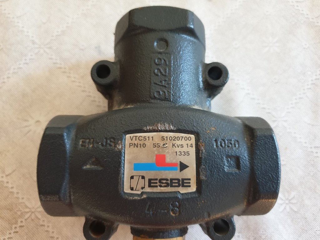

Panowie założyłem siłownik na zawór na pozycji skrajnej 0. Teraz po założeniu siłownika wpierw podłączam przewody pod sterownik a następnie muszę ustawić pozycję w ustawieniach mieszacza na 0? Czy może powinienem jeszcze inaczej to zrobić?
Tak jak widać jeszcze nie podłączyłem bo nie jestem pewny jak to zrobić
Ktoś instalował samemu siłownik?
Siłownik już podpięty ale zastanawia mnie pozycja stała czasu całkow. Od czego jest ten parametr?

Powiedzcie jak teraz ustawić te parametry mieszacza i ochrony powrotu żeby to miało sens?
@@czarny21 nie bardzo wiem jak chcesz sterować temperaturą mieszacza i powrotu pchając wodę w zawór 3d
@piotrkierys kolega @Tomek0407 albo @robin60 może coś doradzą oni takie cóś mają .
Ja jestem szczęśliwym posiadaczem laddomatu
Bardziej mnie interesuje żeby mieszacza pilnował powrotu
Co muszę ustawić żeby siłownik pilnował temperatury zadanej powrotu a nie temperaturą wody która idzie na dom
@czarny21, zdjąć czujnik temperatury zasilania, bo sterownik będzie głupiał i myślał, że masz mieszacz... I włączyć ochronę powrotu.
Czyli czujnik który pokazuje temperaturę mieszacza?
Tak.
A nie da się włączyć ochronę powrotu , a mieszacz wyłączyć , czy nie zniknie mu obsługa mieszacza jak czujnik odłączy ?
Czujik wypięty. A nie wystarczy w opcjach wyłączyć kieszacz?

Powinno zadziałać bo jak wyłączyłem opje mieszacz to znikły wskazania temperatury z panelu econet.
Wyłączyło mieszacz teraz jak ustawić ochronę powrotu? Mam teraz tak
Jak zamknięcie zaworu jest 0% to znaczy że cały obieg pójdzie na powrót?
Albo w powrót albo w co , zorientujesz się po temperaturach .
Ale to siłownik nie przestawi zaworu jak ruszy CO i pompa żeby przekierować strumień na powrót do momentu aż osiągnie założoną temperaturę?
Ale nie wiadomo, czy dobrze podpiąleś przewody. Poza tym wyłączyłeś mieszacz, czyli także siłownik. Nie wiem czy to nie był błąd.
Edytowane przez Gość
Jak by się skala nie pokrywała z %na sterowniku ro przewody L zamienić
Jak zobaczysz , że na kotle jest 65 stopni, a na grzejniki nie idzie ciepła woda, to wtedy zamienić.
