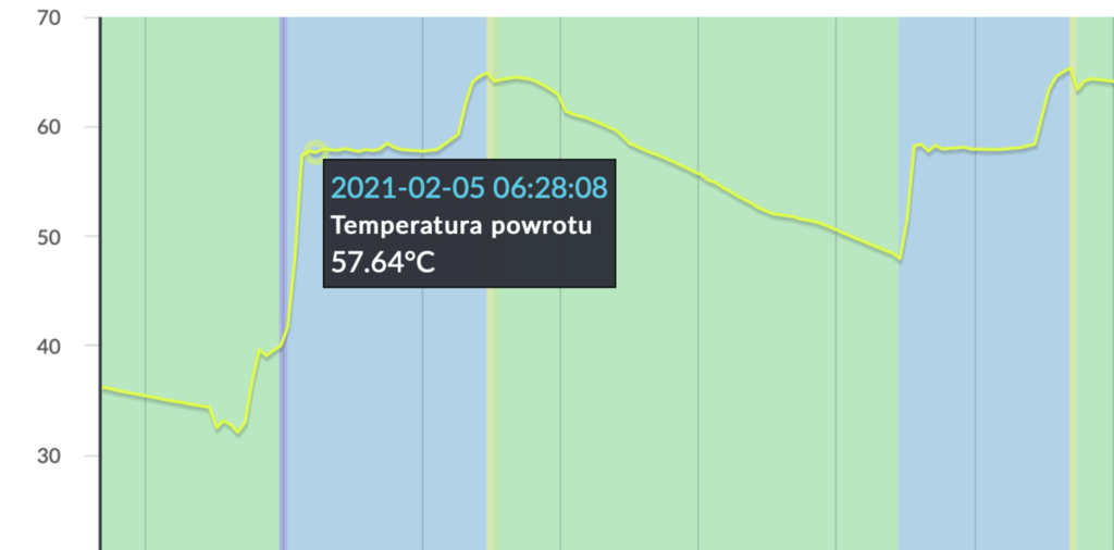

Tak wygląda u mnie temperatura powrotu - zawsze. Laddomat o wkładce 63st C. Skok w końcowej fazie oznacza , że dół bufora przekroczył te 57 stC

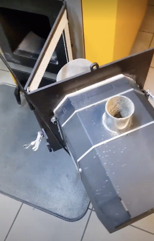

Witam Kociołek Lumo już mam w domu.
Wysłane z mojego VOG-L29 przy użyciu Tapatalka
Może w przyszłym tygodniu podłącze.
To był mój faworyt (i jest nadal) [emoji106][emoji106][emoji106] Dobry wybór. Fajny bajer z tym "judaszem" [emoji6]
Powiem szczerze jeszcze byłby lepszy ( ten judasz ) jakby była możliwość z boku obserwować płomień.

Cieszę się mam Nadzieję że będę zadowolony tak jak wszyscy użytkownicy tego kotła

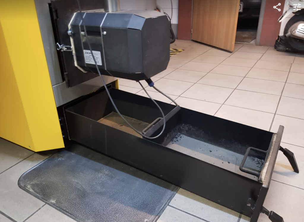

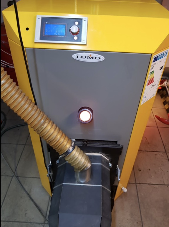

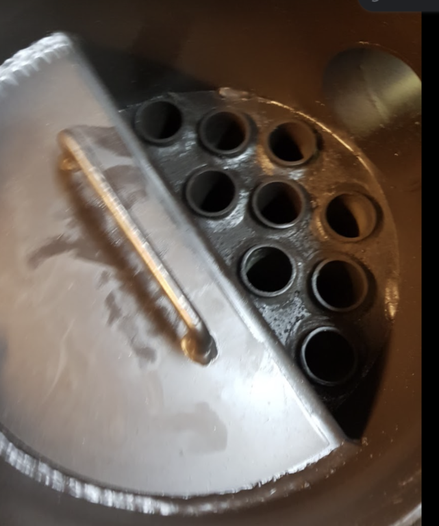

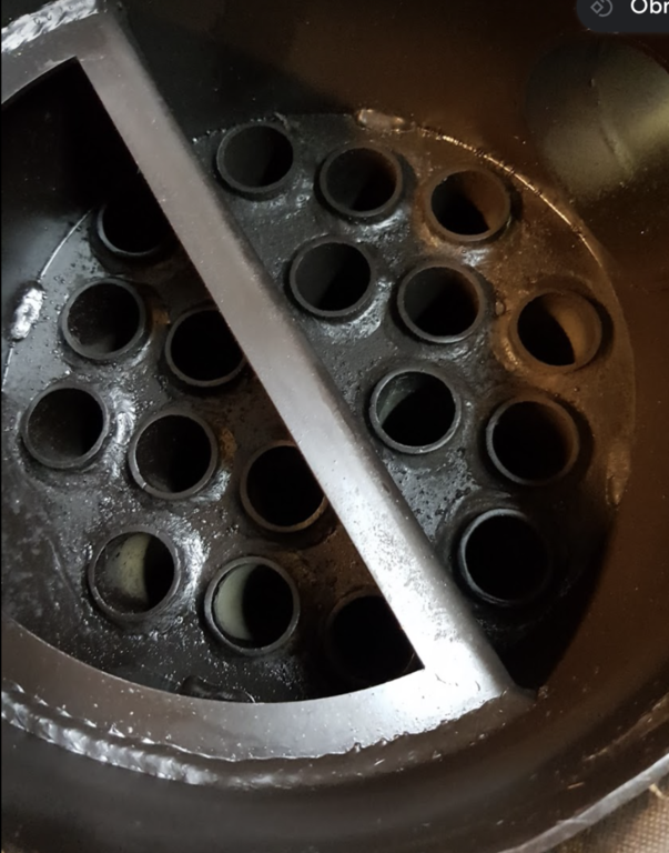

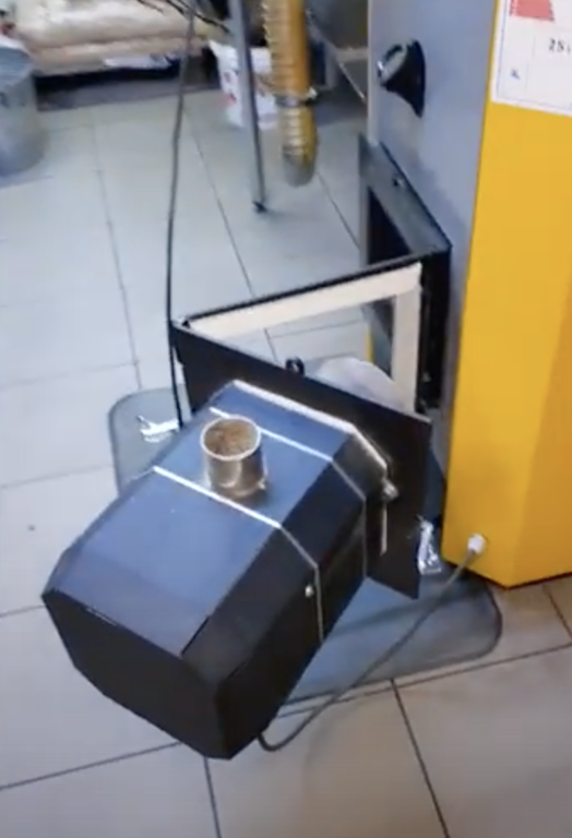

Kolego @piotrkierys jak nie sprawi ci to kłopotu to zrób fotki w miarę profesjonalne wymiennika wewnątrz i tam gdzie można cos ciekawego uchwycić. Drzwiczki po otwarciu , palnik na nich itp.
To ja szybciej zaspokoję Twoją ciekawość
